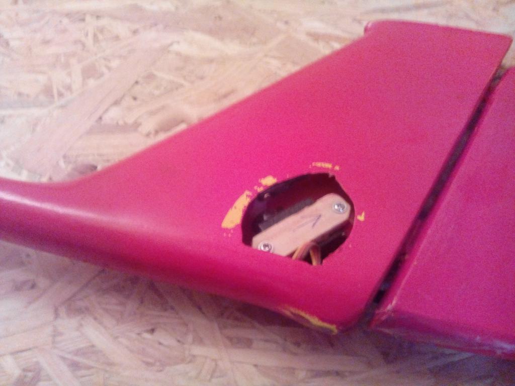

Trup už mám vylaminovaný, křídla hotová se servy. Dneska tam šoupnu motor a uvidíme jestli i servo výškovky.
Nemáš foto, kde je vidět jak a kam jsi to servo na ocase umístil ?

Tady fotka serva výškovky - 9 gr. Emax digitální MG
[ 76.6 KiB | Zobrazeno 1555 krát ]
[ 73.62 KiB | Zobrazeno 1555 krát ]

A tady servo směrovky - také 9 gr. digitál MG Emax - ale takhle "akrobaticky" to nedělej, servo dej celé dovnitř a ven nech koukat jenom páku ve výřezu + rovné táhlo.
[ 73.38 KiB | Zobrazeno 1555 krát ]
