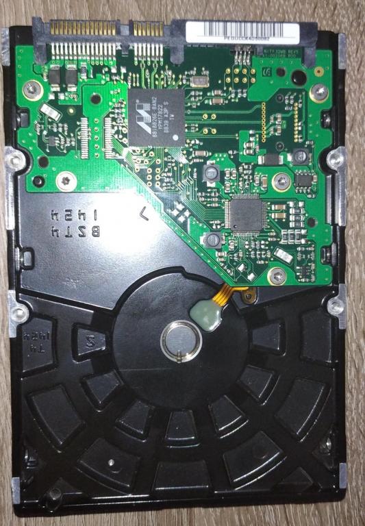

tak jo.Ukecali jste mne , ukladejte. :lol:
Pozn. ja neulozil a 3roky prace jsou fuc, lepe receno jsou naveky ulozene v disku na fotkach. :(
Docela by mi pomohlo sehnat ( pujcit) stejny , viz fotky bo s nestejnym, ale podobnym podobnym se nechce kamosit a nasledne ucinit pokus o stazeni dat.

Zalohovat zalohovat a pak jeste jednou zalohovat.
Zkousel si firmy ktere se na to specializuji? Obcas dokazou zazraky.
Dokážou. 8) Ale ty zázraky něco stojí. :(
Mám zkušenost, když jsem tak zachraňoval data z maminčinho disku, který klekl. Zachránili mi všechno a vzali za to jen 100€. To se nad ní asi slitovali. Pak jsem ji radši koupil rovnou 2 nové stejné HDD, přehrál tam data, a taky nainstaloval program, kde jsem jí nastavil automatické zálohování z jednoho na druhý před každým vypnutím (synchronizaci). To ještě "Oblaka" nebyla. :wink:
Ale co naplat, když se jí asi o rok později do toho PC dostal Ransomware a zašifroval je hezky oba. :x To bylo horší. :cry: Něco se dalo ještě vycucnout z mého archivu, když jsem ji to předtím dával do pořádku, ale platit v bitcoinech v přepočtu asi 800€ se jí nechtělo (ani jsem jí to neradil) :x , tak ta data prostě oželela a její zašifrované disky mám dodnes ve skříni. Co když se to náhodou podaří někdy prolomit. :roll:

HD103UJ jsou víc než profláklé disky - pravděpodobnost, že odejde je skoro 100%.
Odhadem tak 20% lehne mechanicky - totálně, zbytek skončí na firmware bugu, kdy se sám od sebe "přepne" do jiné velikosti a pak se tváří jako malý a je nečitelný.
V firmě jich bylo tuším asi tak šest, jeden lehl natvrdo, ostatní postupně bez vyjímky skončily v LBA 31MB error size.
Naštěstí to jde poměrně jednoduše opravit (pokud je to ta typická LBA chyba)
https://blog.tomasfejfar.cz/samsung-f1- ... resp-31mb/
Po opravě a přesunu obsahu jinam - rozhodně vyřadit (ta "oprava" jde dělat xkrát) - ale není to nic bez adrenalinu - zejména pozor na záměnu "Recover Native Size" od "Process" - to je nevratný konec s daty.
