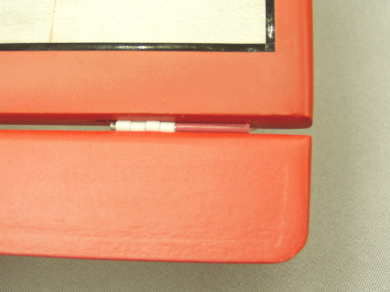

Co jsem napsal ,platí pouze pro panty na cizích modelech, bo na svých cca 35 let používám ,zde již několikrát zveřejněné řešení - viz foto .
Z normálních pantů vytahám originál špendlíky a strašně daleko je zahodím.
Poloviny pantu propojím novým špendlíkem ,nebo drátkem vhodného průměru a zalepím do kormidel.
Po vytvrzení lepidla panty rozeberu ( vytahám špendlíky) a pokud je potřeba ,vyčistím je odlepidla.
Pak vše znovu poskládam a na všechny špendlíky navleču pojistné bužírky. Pužívam izolaci staženou z měděného drátu .
Výhodou je, že takto upravený pant můžu kdykoli rozebrat a opakovaně zložit (oprava nebo výměna kormidel, provádění nové povrchové úpravy po rekonstrukci modelu ...) aniž bych jakkoli poškodil jeho okolí.

používám řešení jako veka1. Jen s tím rozdílem, že já použiju jednu strunu na celé kormidlo v jednom kuse. Je to snadno rozebíratelné pro případné opravy atp.
