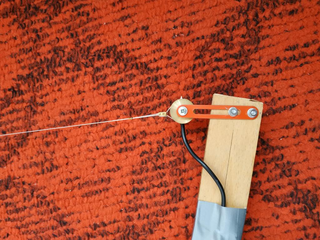

tak skúsil som nerezové lanko a "reže" v pohode asi lepšie by bolo použiť duralovu trubičku na miesto mosadzných nitov

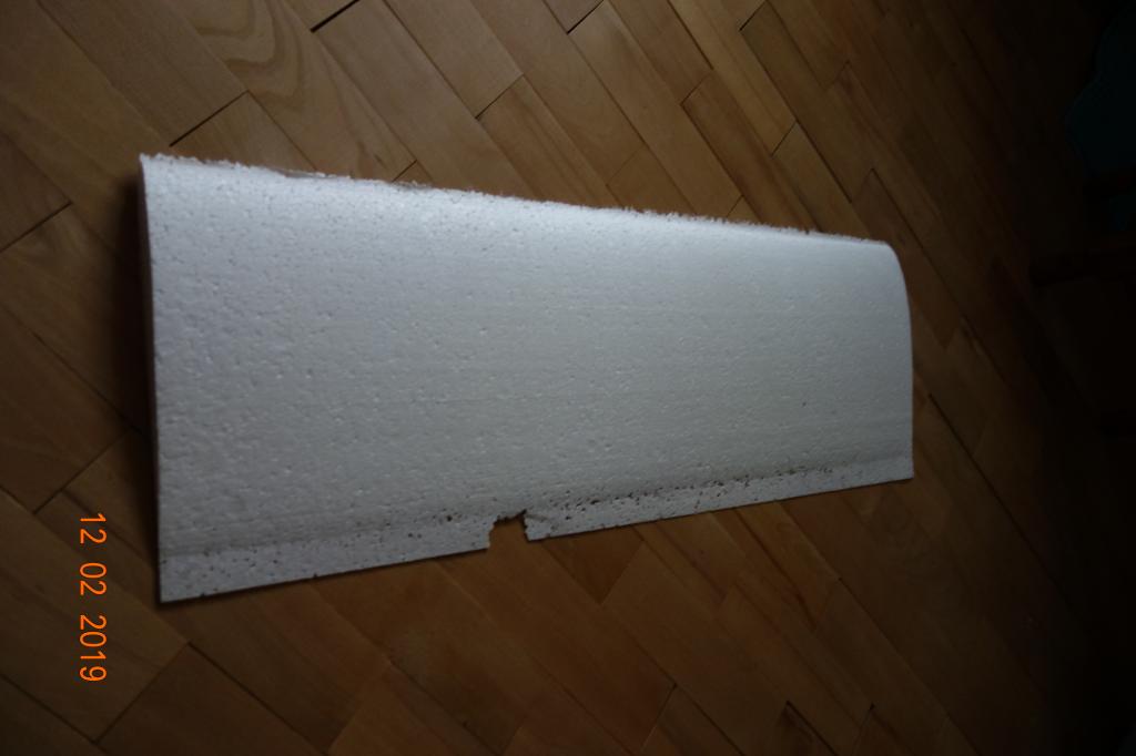

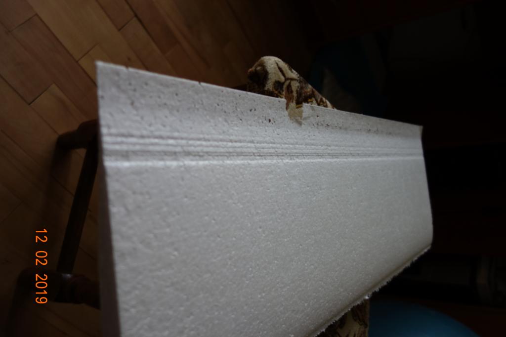

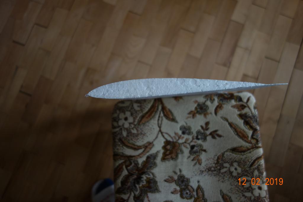

tak som skúsil rezať z antikorovým lankom, doladujem našponovanie, teplota je už ok, ešte skúsim od nábežky začať, teraz som šiel od odtokovky inak a zaseklo sa mi lanko na podlepenej šablone
Přílohy: |
DSC01319.JPG [ 43.51 KiB | Zobrazeno 2659 krát ]
DSC01320.JPG [ 45.42 KiB | Zobrazeno 2659 krát ]
Poznámka: tu sa mi trošku zasklo lanko,
DSC01322.JPG [ 41.78 KiB | Zobrazeno 2659 krát ]
