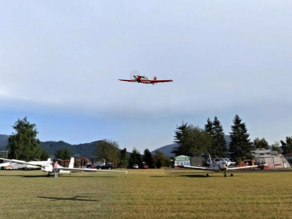

Scenerka AK Frýdlant je hotová. Psal jsem na stránky AK Frýdlant , že bych rád použil jejich origo panorama na vytvoření scenerie....no...nikdo mi neodepsal ...a...já tedy nascreenoval jejich pano na 16 snímku , znovu složil ..no..a výsledek posudte sami....myslím , že se to povedlo docela dobře . Stahovat mužete zde :http://www.ulozto.cz/xsGYJUt/afpd-ak-frydlant-rar JO ..nejsou žádné kolize....snad to nebude vadit.. Luděk.

Mrzí mne to, že ten soubor nemohu po stažení otevřít ( nejde mi to ani na PC a ani na notebooku ) .
Poradíte ??

Stahni si Winrar.

Luďku, díky moc za další letiště.
Dobrá práce :wink:
