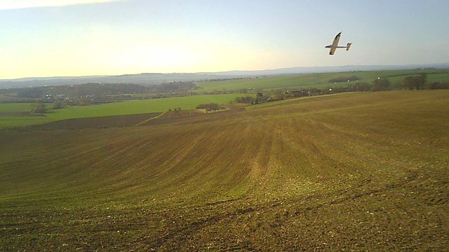

Omlouvám se, pokud tady někde tohle téma je - prošel jsem přes vyhledávání několik zdejších vláken na téma svahování, prošel jsem články Libora Kolmana na http://kolmanl.info/index.php?show=VL_NASVAHU ale odpovědi zrovna na to co bych potřeboval já jsem nenašel.
O co jde: mám tady v okolí svah, který v jihovýchodním proudění posledních dnů docela nese. O Velikonocích jsem byl se Sky Surferem skoro dvě hodiny ve vzduchu tak na polovinu jedné baterky. Dneska asi hodinu ve vzduchu na tři minuty motorového letu. Je to prudce návykové (to asi víte, žeano). Potřeboval bych poradit pár věcí, i při vědomí toho, že Sky Surfer zřejmě není ideální letadlo pro tento typ kratochvíle:
- je lepší točit "ploché" osmičky, nebo se snažit dělat "stall turn" (jak se to řekne česky? prostě na konci osmičky se zvednout skoro do svisla, a nechat letadlo přepadnout zase do opačného směru letu)? Přijde mi, že by mělo být lepší vyměnit na konci otáčky rychlost za výšku a pak zase zpátky, ale reálně se mi podaří neztratit výšku spíš u té ploché a pomalé zatáčky.
- co dělat, když letadlo couvá? Na odkazovaném svahu jsem byl zatím 3x, přičemž jednou foukalo (podle předpovědi) tak 4-6 m/s, jednou tak 10 m/s (byl tam nějaký kolega s anemometrem), a dneska tak napůl - na začátku to připomínalo můj první let na tomto svahu, na konci spíš ten druhý. Potvrdil jsem si, že při 4-6 m/s jsem schopen být ve vzduchu v podstatě neomezeně dlouho, akorát nějaké výkyvy v rychlosti proudění větru znamenají, že musím sem tam zapnout motor. Ale při té vyšší rychlosti větru to nějak míň nese, a musím zapínat motor pro to, abych se udržel _před_ sebou, a nezafoukl mě vítr za sebe, do křovin a stromů. Jde tomu nějak pomoct jinak, než pořídit si jiné letadlo?
- EDIT: Sky Surfer má jen dvouservové křídlo - má cenu snažit se pro tento účel namixovat flaperony, třeba jako snap-flaps? A pokud jo, kdy křidélka zvedat a kdy spíš sklápět?
Občas tam lítá někdo s "opravdovým" větroněm, tak 2-3x těžším než Sky Surfer (cca 800 g i s kamerou), a drží se ve vzduchu o poznání líp a stabilněji. Ale samozřejmě nevím, jestli tam nemají nějakou stabilizaci. Mám zkusit přidat do Sky Surfera nějaké závaží? Přijde mi, že při 4 m/s to lítá dost pěkně, ale při 10 m/s to přestává být použitelné, a je to boj o to, udržet letadlo před sebou.
Jaké další zdroje kromě stránek Libora Kolmana doporučíte?
