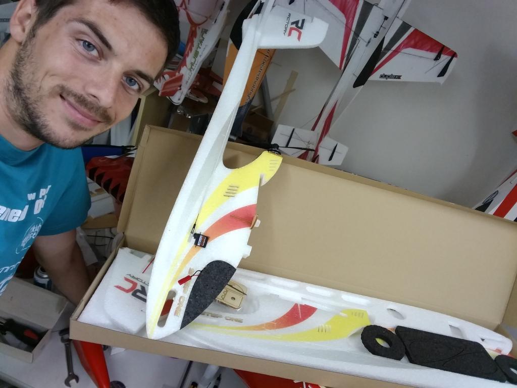

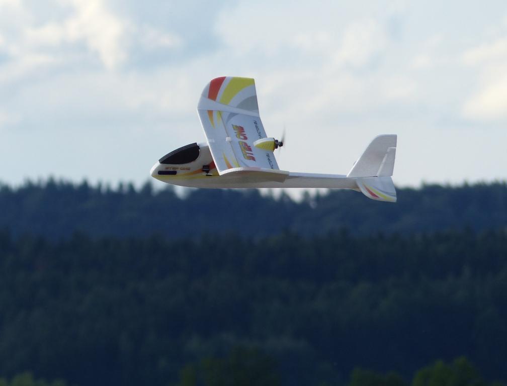

S pegasusem jsem lítal nedávno, a pro začátečníky bych ho doporučil určitě spíš než betu nebo easy star. Stejně jako Step One od RCFactory (toho máme teď v klubu pro začátečníky - založím mu brzo na rcmanii vlákno).
Myšlenka za tím je jednoduchá, Easystar je poměrně velký a těžký, a snadno ho rozletíš a rozprášíš o zem. To letadlo má dost energie i když přežije drsnější zacházení, není to moc na mlácení nebo velký pilotní chyby v malý výšce. Takže začátečník musí lítat vysoko, kde na to moc nevidí, snáz ztratí orientaci. Tyhle epp letadla jsou velmi pomalý a lítají krokem - dá se s nima lítat blíž, níž, je to líp vidět a jsou lehčí - při dopadu mají mnohem nižší energii a u pegase něco třeba polámeš, (motorová přepážka drží v tom "bednovým" trupu, tam to praská... step one je v tomhle ohledu asi odolnější) ale i tak je to velmi nezáludný letadlo, který můžeš řídit opravdu jen směrovkou a zalítá si s ním kdokoliv.
Step one si půjčovalo několik kamarádů a srandy jsme si s ním užili opravdu dost. Jedinou nevýhodou proti setovkám je, že ho musí někdo postavit. Stavba ale není vůbec náročná, ani u toho pegasuse od VA.

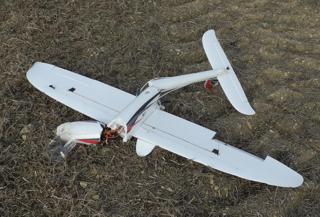

Oživím diskuzi: chtěl jsem něco s křidélky a jako 4. model jsem si pořídil SkySurfer X8 z EPO. Cenově výhodný, téměř hotový, ale pro mě docela obtížné zalétávání a málo vydrží, viz foto. Žádný můj předchozí model z EPP se tak nerozbil, i když jsem měl i horší havárie.
Proto jsem hledal, co je vlastně EPO (Expanded PolyOlefin) a našel, že je to vypěněná směs PS (PolyStyren) a PE (PolyEtylen). Například ARCEL (používaný firmou Robbe) je z 70% PS a 30% PE. To vysvětluje rozdíly proti EPP (pěnový PolyPropylen), který není tak křehký a je odolnější při nárazu, ale je "chlupatý". Videa mých letů + havárií a nalezené informace o EPO jsou na https://premsvo.wordpress.com/ . Také je tam video z výroby nějaké kopie EasyStaru na vypěňovacím stroji v Číně.
SkySurfer X8 jsem opravil, zpevnil, snad už nějak zalétal, pořád mám ale problémy s ovládáním a častější havárie než u jiných modelů. To ještě neznamená, že je to špatný model, ale že pro mne, jako začátečníka, je méně vhodný. Proto hledám jiný pokračovací model z EPP s křidélky s kterým mě to půjde lépe. K Sky Surferu se možná někdy vrátím, má klidný let a možná by se hodil jako nosič kamery.
Zaujal mě zde popisovaný Arcon1900, křidélka má a je z EPP. Plošné zatížení má jen 13 g/dm2, SkySurfer X8 má 29 g/dm2, Fík100 (lítá nejlíp z mých modelů) má 19g/dm2. Hodnota 13 g/dm2 je pro plachtění určitě výborná, ale není to málo pro vítr do 6 m/s, co u nás většinou fouká? Jak silný vítr Arcon1900 zvládne?

zajimavy, SS X8 mam a vzhledem k tomu ze ho nelepta sekundak tak mam pochybnost o tom ze by v materialu byl nejaky podil polystyrenu. Ale zasadne jsem to nezkoumal. V kazdem pripade je jasne ze tydle vypenene modely vypadaji trochu jinak nez z rezaneho EPP. Ale i modely z HK s oznacenim EPO rozhodne nejsou nejake krehke a krome povrchove vrstvy je to uvnitr normalni EPP. Ted o vikendu me neodpadnul hacek a po par metrech strhl katapul EDFko cumakem rovnou do pole. Poskozeni bylo naprosto v limitu.
Kdybych nevidel to video tak neverim ze se da SS takto prelomit. Kolega zacatecnik ted o vikendu zabodl SSko do zeme zhruba ze stejne vejsky (mozna vetsi) a jedine co se stalo byl trochu narazeny cumak.
Jinak co se tyka tve zkusenosti s SS - osobne bych ti doporucil zmensit vychylky a dat expa. Vypada to ze mas tendence davat paky dost na doraz a letadlo pak podle toho reaguje. To ze letadlo ktere ma kridelka nema usi je normalni situace, kdyby je melo tak se s tema kridelkama pretahuji.
Ohledne srovnavani - jak pisu, SS X8 mam a rozhodne muzu rict ze ten muj se vraci po pusteni ovladace do vyrovnaneho letu (teda pokud jsem rozumne a ne treba na zadech). S X8 na kabelu litali dcery, deda atd.... a pokud si vzpominam tak jsem nikoho nezachranoval z podobne situace :-D Ale je fakt ze jsem na vysilaci nastavil takove rozsahy pohybu serv aby nemohli provadet nejake extra prudke obraty ale pouze a v klidu letali. Ten tvuj let je pomerne divocina od zacatku ale nevim zda je to boj o preziti nebo pozadovany styl letu.

mimochodem - prijde me ze to co jsi provedl s SS je neco cemu jsem rikal "spirala smrti" :-) Proste v zatacce clovek misto srovnani jeste prida, prijde me to docela klasicka zacatecnicka chyba. Pred par lety jsem takto pravidelne rozbijel EPP Mig-29 od EPP Factory :-)
