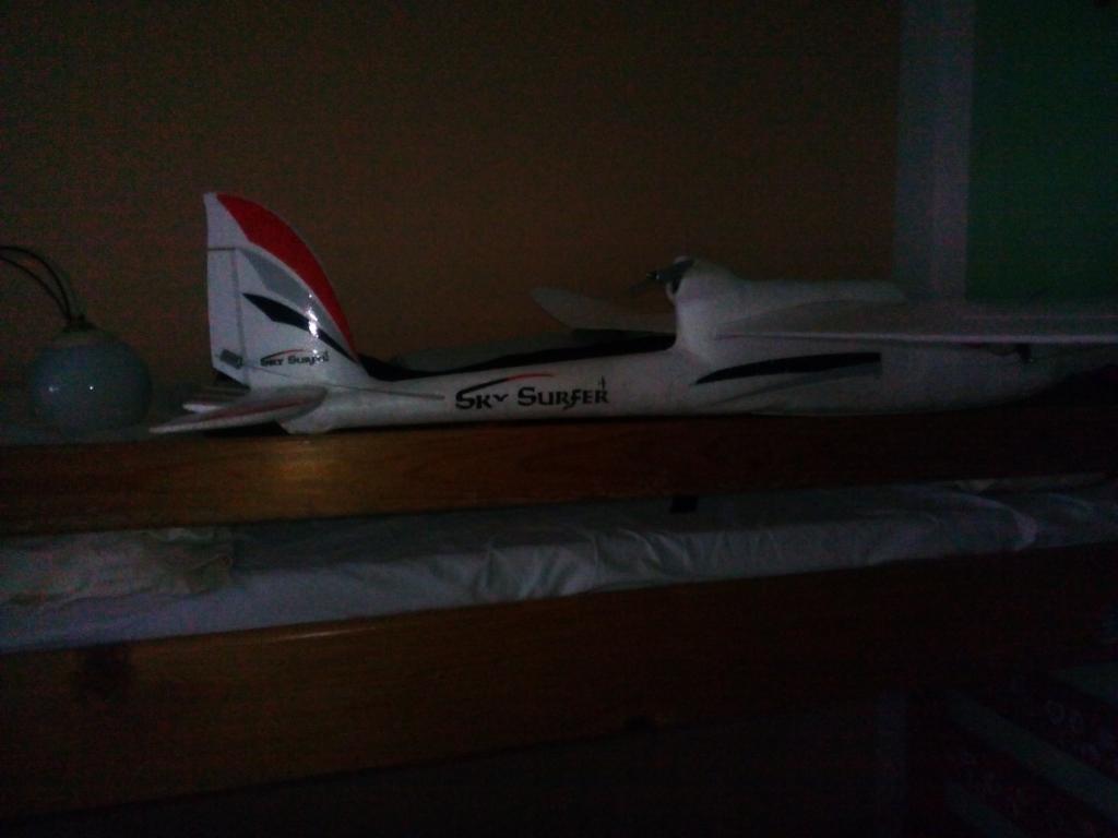

Tak jsem se konecne dokopal k tomu, abych si koupil nova kridla na skysurfera... Prisel o ne pri tezke nehode na strom.... Cekalo mne nemile prekvapeni, ze tahne strasne dolu... Teziste 7cm od nabezne hrany... Nedokazu posoudit, cim se to mohlo stat.... Mozna se mi zda ze je trup trochu ohly smerem dolu.Ta vyskovka na fotce je v pozici, kdy je schopen letete rovne... Driv to bylo cca 2mm nahoru

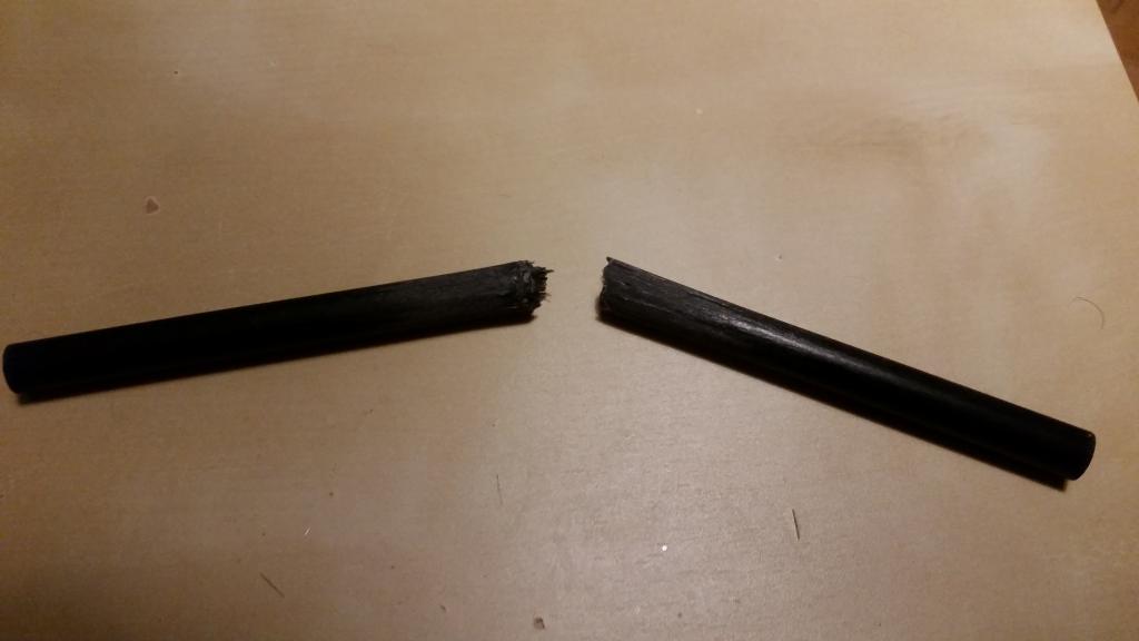

Nedá se někde sehnat náhradní výztuha křídel, popřípadě čím ji nahradit? :?

68O píše:
V jakékoli slusnejsi modelarske prodejně

Já u Surfera X8 používám Al trubku ze staré antény průměr 10mm, přesně sedí. Ta nepraskne, pouze se při velkém nárazu trochu ohne. To se dá snadno srovnat, už jsem jí rovnal několikrát.

68O píše:
Jestli to je průměr 10 mm a jsi opravdu z Těšína, skoč do Castoramy, nebo Merlinu. Mají tam metrové hliníkové trubky na kusy, tuším od 4 mm do 12 mm.

Díky za tipy, ale raději objednám něco "plug N play" když se do té trubky přesně musí vlézt ještě trubky z křídel.
