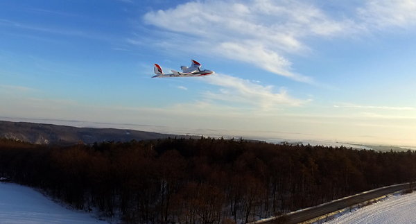

PremSvo píše: Nemáš náhodou starší verzi Sky Surfera od X-UAV viz: http://xuav.blogspot.cz/2013/01/xuav-sk ... x8-rc.html ? Je někde napsán (na modelu, v návodu) název výrobce X-UAV? Je tam napsané tuším AF nebo AF-model nebo něco takového. X-UAV ne. Podle tady toho odkazu mám ještě nějaký další model, ani jeden z těch výše uvedených. Na první pohled pozoruju tyto rozdíly: - Trup z boku nemá žádné otvory kromě otvoru pro křídlo. Otvor pro křídlo je ale skrz trup, spíš jako v té první variantě.
- Ocas v místě pro směrovku/výškovku měl myslím tu vystouplou část jako ve druhé variantě. Ale už si to moc nepamatuju a teď je to zalepené
- Gondola pro motor je horizontálně rozříznutá a horní část je oddělávací (drží to na takovém docela dlouhém výstupku, který je zastrčený do spodní části, a na (asi) oboustranné lepicí pásce po obvodu
- Kabina je transparentní, vpředu má výstupek, vzadu nahoře magnet
- Trup zespodu vypadá ještě jinak: před křídlem nejsou žádné otvory, naopak zhruba pod gondolou je otvor tak 6x4 cm, kde jsou umístěna serva pro směrovku a výškovku. Otvor je zakrytý krytkou, která na jedné straně drží výstupkem a na druhé magnetem
- Táhla pro výškovku a směrovku vedou v trubičce v trupu a vystupují až někde okolo náběžné hrany výškovky
- Křídlo má pro vyztužení trubičku po celé délce až k začátku zvednuté špičky (winglet?), při montáži do trupu se do této trubičky vkládá ještě kratší tyčka se zesíleným středem, která drží vzájemnou polohu obou křídel
- Spoj křídel vypadá ještě jinak - obě křídla přesahují až za střed trupu, tyto přesahy obsahují dvě překližková kolečka s otvorem pro šroub, a při montáži se překryjí přes sebe
- Serva křídel mají zafrézovanou drážku pro kabel zhruba tak, jak je to u toho novějšího modelu
- Ty věci pro připojení táhla (horns, jak se to řekne česky?) nemám nalepené, ale prošroubované a na druhé straně je šroub uchycený v obdélníkové podložce stejných rozměrů jako ten "horn"
Nemám teď nějakou rozumnou fotku, jen tohle: Větší rozlišení: https://www.fi.muni.cz/~kas/blog/sky-surfer.jpgZkusím to doma nafotit.
