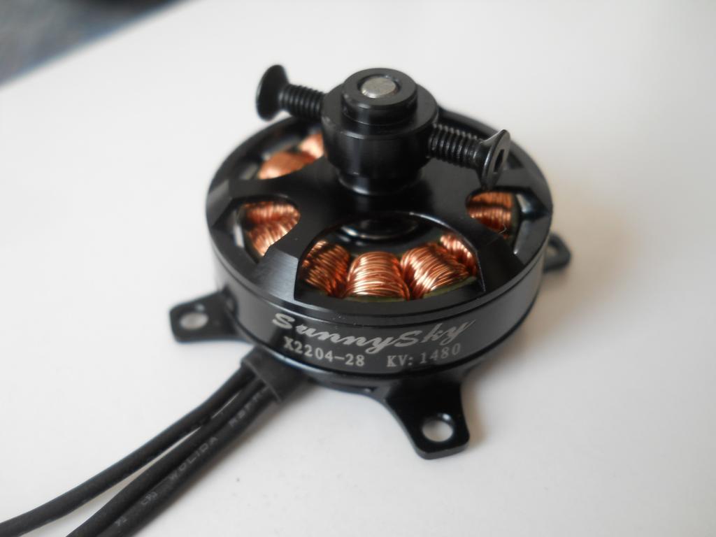

Ahoj.Mám toho většího. Motor v něm mám nějaký SunnySky z Ebaye, serva 9g na křidýlka a po 5g na kormidla.
Na 2sLiPo 460mAh to létá pomaloučku, ale tak trochu lenošně do stoupání. Později jsem přešel na 3sLipo 460mAh. S touto baterkou to hodně ožilo. Na Pittse jsem si musel zvykat , je to taková jinačí bedna pro oči. Před tím jsem létal s Crack Yakem- ten létá na 2sLiPo podobně jak Pitts na 3sLiPo.
