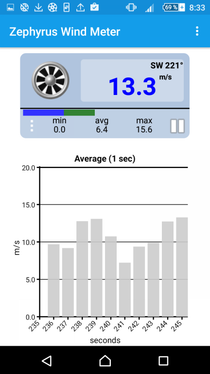

Při čištění telefonu jsem narazil na obrázky mého anemometru kdy jsem loni zkoušel jak aplikace funguje(spokojenost)...
Můžeš pls napsat víc o té aplikaci? Čím se rychlost měří, nějaký doplněk připojený k mobilu? Dík

Měří to přes mikrofon :-)

Ano měří na základě snímaného hluku z mikrofonu a myslím, že pro mou pouze orientační potřebu je plně vyhovující,verzí na stažení (google play)je více,jen si vybrat a vyzkoušet. :)
