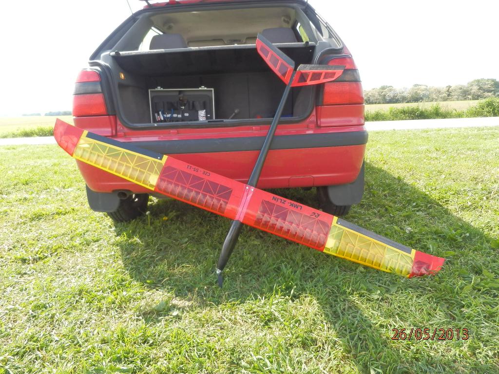

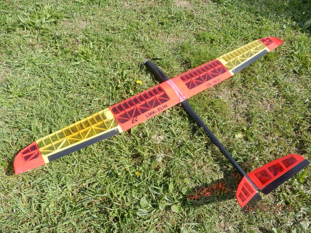

Ahoj chlapi,dostal se mi do rukou elektrovětroň Silenzio a nevím,kde by mělo být těžiště. Ani nevím,kdo to vyrábí,nebo vyráběl. Má to rozpětí 1,8m a vzadu jsou ocasní plochy do motýlku. Přikládám foto. J.

Jirka 72 píše: Ahoj chlapi,dostal se mi do rukou elektrovětroň Silenzio a nevím,kde by mělo být těžiště. Ani nevím,kdo to vyrábí,nebo vyráběl. Má to rozpětí 1,8m a vzadu jsou ocasní plochy do motýlku. Přikládám foto. J. Když dáš na začátek těžiště cca na přední hranu toho nosníku, tak to bude bezproblémově řiditelné a potom to upravíš při zalétávání. V podstatě u tohoto čím víc dozadu, tím vyšší výkon, ale malá zásoba stability. Přiměřeným posunem dopředu zvýšíš stabilitu, otupí se to na řízení, nižší výkon (klouzavost a opadání). Pokud je to správně navržené, tak by jsi měl mít při správné poloze těžiště kormidla motýla v nule proti stabilizátoru motýla.
