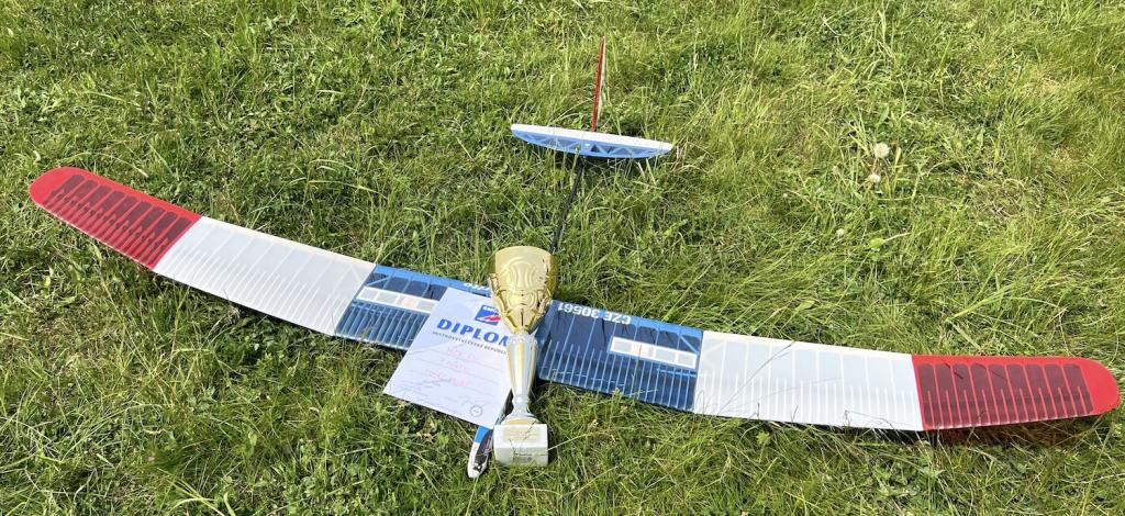

[ 307.54 KiB | Zobrazeno 3837 krát ]

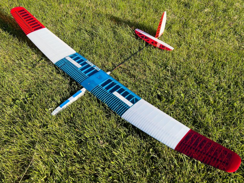

[ 64.39 KiB | Zobrazeno 3695 krát ]
Taky jsem už jako podpěru využil pomocný nosník, který pak (po odstranění nadbytečné části) v křídle zůstane.
[ 56.79 KiB | Zobrazeno 3695 krát ]
