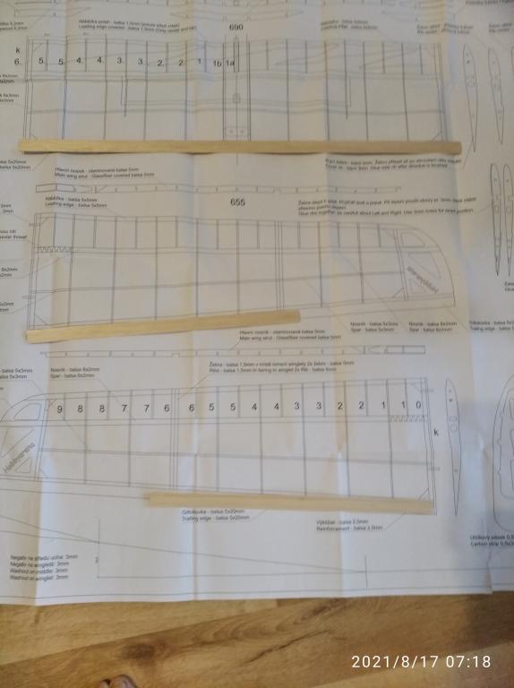

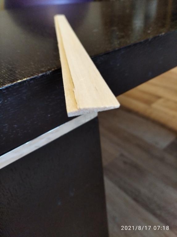

Zdravím všechny. Stavěl někdo K2000 z rozsypu? Já mám doma dlouho stavebnici, ale ke stavbě jsem se dohrabal až teď neb jsem měl težký úraz. Rozložil jsem si součástky na plánek a ouha. Nějak jsem narazil na odtokovky. Více asi napoví foto. Ve stavebnici jsou tři díly. Jeden dlouhý, který je určen asi pro středovou část. A další dvě pro uši, nicméně ty jsou krátké aby stačili na celé uši. Pochopil jsem to špatně a ta odtokovka se staví nějak jinak, nebo část prostě chybí? Dík za rady

Teoreticky dle fotky výkresu by tam měly být ještě dva kousky na koncové části uší.

No já si myslím taky, tak to budu muset asi nějak vyrobit. Frézky nemaje si myslím že nejjednodušší varianta bude udělat to ze dvou balsových prkýnek slepenych na sebe. Spodní nosné a horní zbroušené do kónusu. Obávám se ale ,že při lepení takhle tenkého matroše se to zkroutí. Nebo to udělat na dobytka, zbrousit jedno silnější prkénko do kónusu, udělat zářezy pro žebra a ty zadní špičky žeber ufiknout a dát je do těch zářezů.. to bude asi snažší..

Dobrý den, to je opravdu málo.
Pokud jsou tam krátké odtokovky tak tam musí být 4 kusy.
Většinou se dávají 3 dlouhé. Jelikož jsou problémy s balsou tak se zdělávají zbytky.
Krátká je na ucho. Dělení je v místě winglety.
Odtokovky pošlu.
Omlouvám se problém.

Paráda, tak vyřešeno. (Po mailu)
Díky
