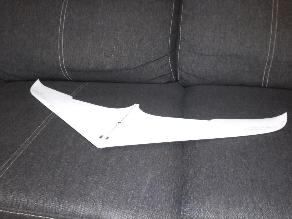

Ještě existuje plán na depronovou Variante75 o rozpětí 75cm, už ji mám vybroušenou a zalétnutou jako házedlo bez RC (zatím čekám na doporučené mini vybavení)

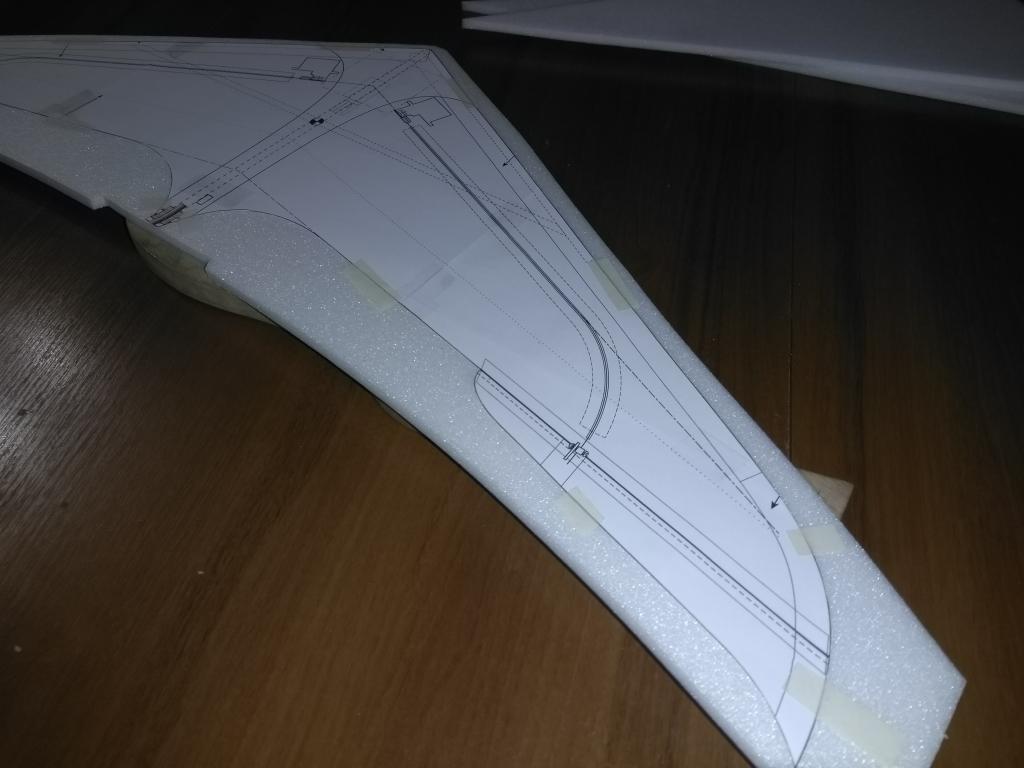

A ještě nějaké fotky :)
Poznámka: Variante
[ 515.57 KiB | Zobrazeno 7095 krát ]
Poznámka: Variante75 ve výstavbě
[ 58.53 KiB | Zobrazeno 7095 krát ]
Poznámka: Variante75 po záletu v obýváku

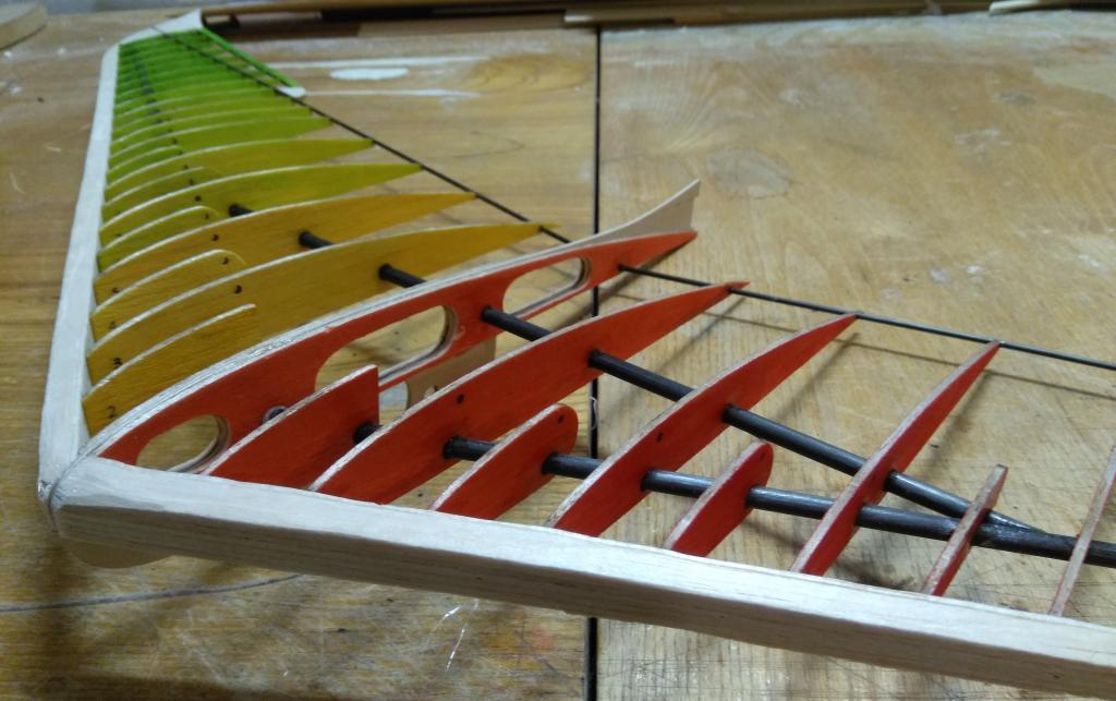

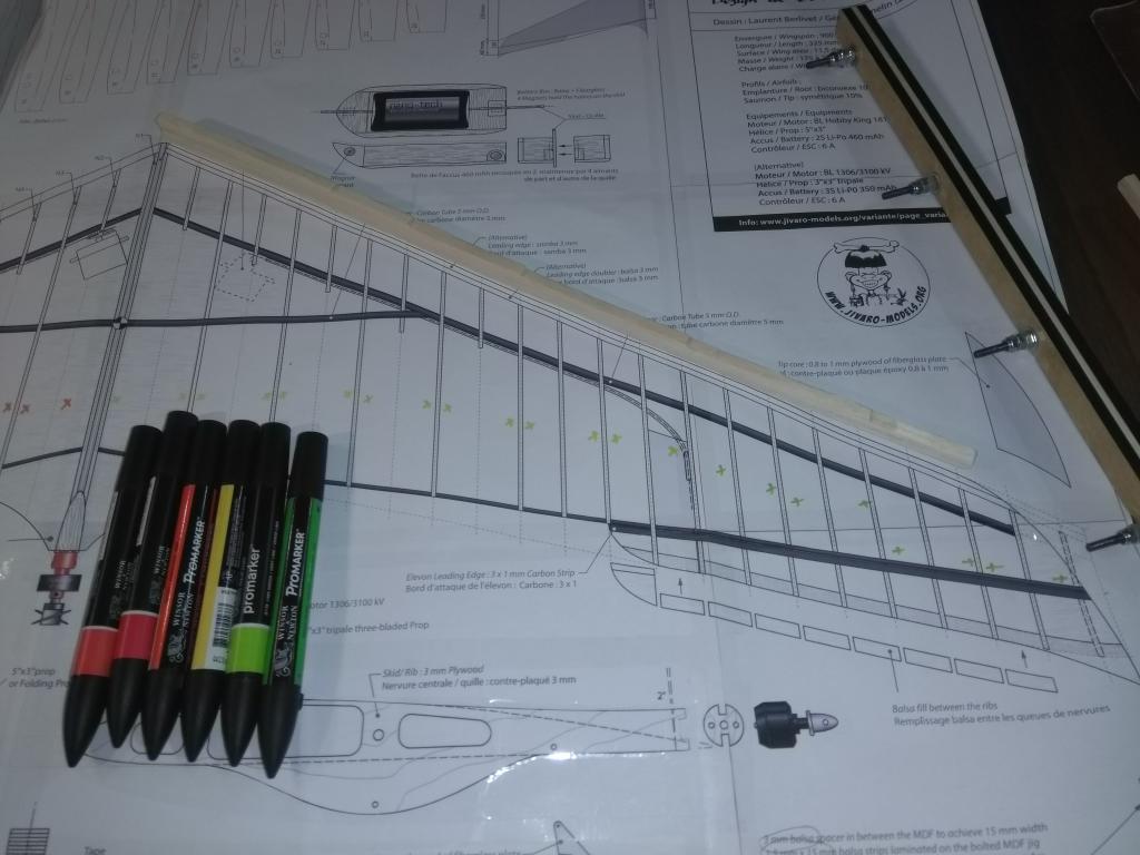

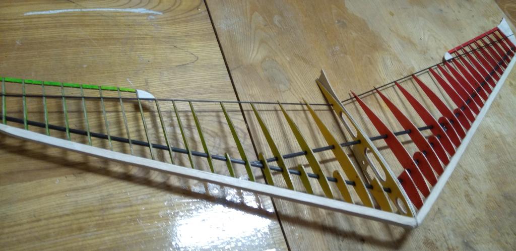

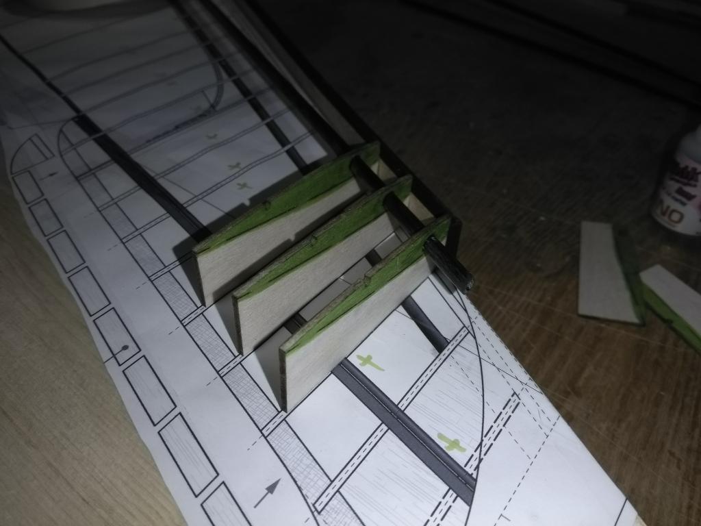

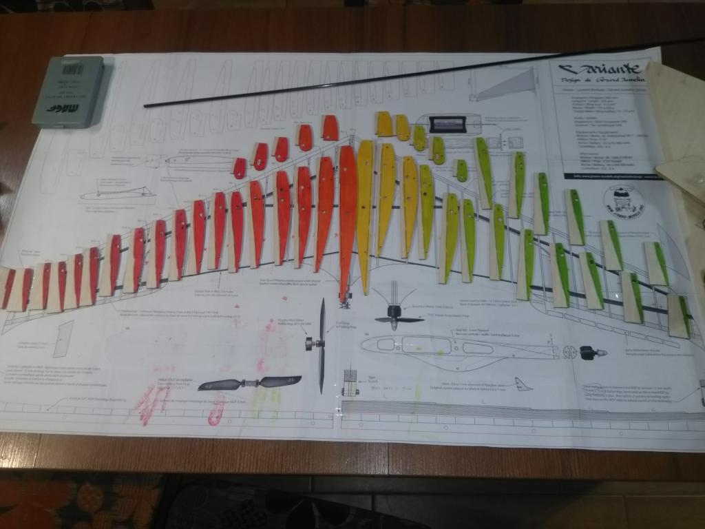

Pustil jsem se tedy do stavby větší dřevěné Variante. Nejprve proběhly nějaké přípravy, je to první model, kde jsem nejdřív dělal barevnou úpravu a až pak jsem začal lepit...
Zvolil jsem zeleno-červenou úpravu žeber s přechodem do světlejších tónů, potah bude průhledný, takže krásně vynikne barevná konstrukce. Snad bude výsledkem podle představ.
Skládá se to zatím jako puzzle, ale brzy přijde opravdová modelařina s broušením a laděním detailů, prostě aby to všechno bylo echt a aby vše fungovalo jak má ;)

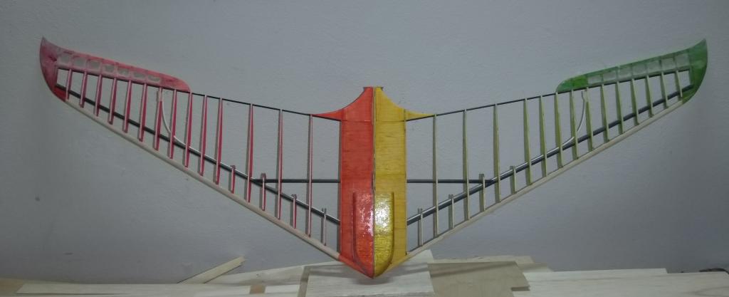

Ještě jedna fotka obou polovin vedle sebe. Červená půlka nemá bohužel tak znatelný přechod do světlejšího, oranžového odstínu, což mě trochu štve, ale stejně s tim už nic nenadělám, takže to je vlastně úplně jedno :)

Variante už pomalu chytá konečnou podobu, jen to zatím běželo jako na drátkách a teď teprve čekám tu pravou zábavu, hlavně v podobě neoblíbeného broušení náběžky a určitě se toho ještě najde víc...
Hmotnost je v tomto stavu na krásných, bezmála 58 gramech :)
