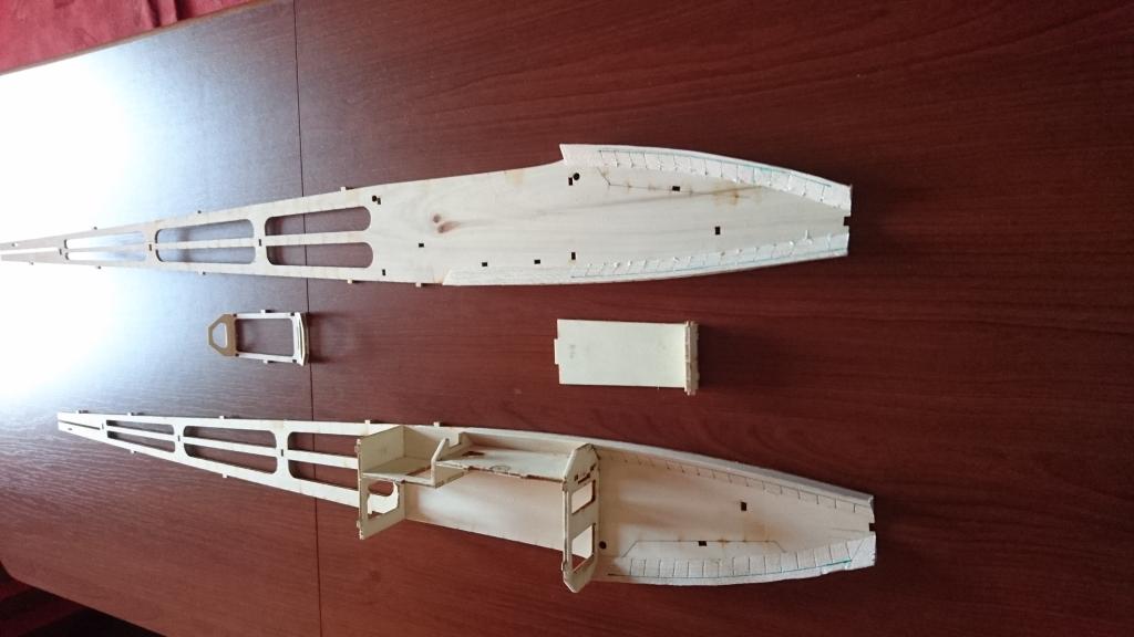

Tak trup už jde pomalu dál.

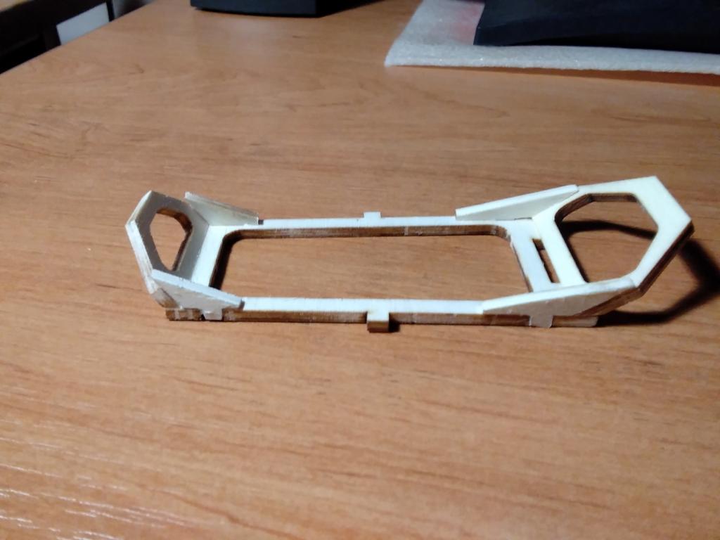

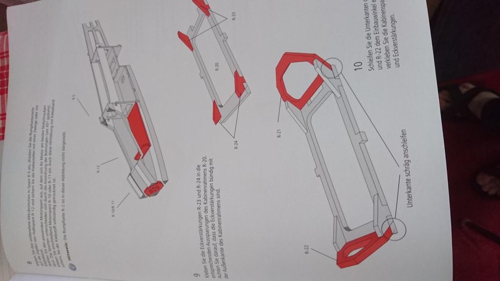

A chtěl bych poprosit odborníky. Na posledním obrázku je jakoby část kabiny, jakoby podlaha. V předu a vzadu jsou čela, na bocích vyztužené takovými malými výztuhami. Jelikož jsou ale z překližky asi 4mm jako všechno, velikost nějakých 15 a 20mm a jak už jsem psal, je to dost blbě vypálené, tak se mi je nepodařilo nějak slušně vyprostit. Poulamovali se mi rožky. :oops: Na bocích budou přilepené bočnice kabiny. Myslíte že tam ty výztuhy musí být? Stačilo by ty čela posílit epoxidovým lepidlem? Vše lepím zatím disperzí Pattex Wood Express. Nebo kdybych místo těch rožků udělal pásky přes celé, třeba jen 10mm široké se zámky? Poslední obrázek. Děkuji

Myslíš ty díly označené R23 a R24? Pokud ano, tak ty bych tam klidně přilepil i bez těch zámků (pokud jsi je poškodil). Stejně to pak bude ještě přilepené i na těch bočnicích. :wink:

Ano, myslím díly R23 a R24. Ne, zámky zůstaly, ale poulamovaly se mi rožky. Ostatní větší díly se dají, i když semtam taky něco uštípnutého. Jestli budu ještě někdy dělat nějakou podobnou stavebnici, tak to asi rovnou zkusím řezat lupenkovou pilkou. :evil: Nevím proč alespoň tyhle prťavé díly nevypálili s větší mezerou nebo bez těch můstků, aby jim to vypadlo rovnou. No nedá se nic dělat. Ono je sice hezké, že všechno do sebe krásně zapadá, ale zámky jsou i tak dost natěsno, spíše trošičku větší, tak je musím jemně přibrušovat ať jdou do otvorů zasunout.

Tak bych tam vlepil místo těch dílů třeba trojúhelníčky z balzy nebo vyřezané ze zbytků té překližky, ze které to vylupuješ. Podle plánku předpokládám, že se jedná o rámeček odklopné části kabiny. Pokud ano, tak zabrus ten spodní díl vepředu a vzadu do úkosu podle sklonu těch přepážek. Předpokládám, že po vlepením do trupu a jeho uzavření se pak kryt kabiny odřízne v místě těch průpalů, které jsou vidět na fotkách bočnic :wink:

Ano, přesně jak jste popsal. Ten rámeček už mám slepený, je vyfocený na těch dvou prvních fotkách mezi trupy. Je tam prodloužení dopředu a právě ten díl o kterém je řeč. Ale ty čela jsem slepil do úhlu podle těch trojúhelníčků, ale ty jsem tam nelepil. Zkusím tedy vyřezat jen trojůhelníčky bez zámků a přilepit je tam. Děkuji

Tak nakonec se podařilo i původní rožky napodobit. :)

Tak ještě zabrousit spodní rámeček podle úhlů sklonu přepážek a můžeš to vlepit do trupu :wink:

Ano, až to trochu zaschne, tak to celé ještě přebrousím, i boky. Nalepim bočnice a zkusím to dát na trup. Děkuji
