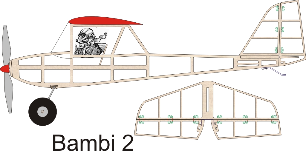

Pošlu dva typy turbolátoru (přistání je s druhým testovaným typem). Těm co jsem poslal první typ dopošlu automaticky druhý.
Ještě jsem zapomněl k videu dopsat, že model neměl nakroucené žádné negativy. Je to postaveno tak jak to "vyleze" z původní testovací verze.
Syna jsem také pochválil za přistání, vzkážu mu to. (děkuji za pochvalu)
Vzhledem k tomu, že od začátku roku bojuji s trubicema v obou laserech hodně maluju.
Protože El Marabu je sportovní (rychlejší ) model, připravil jsem nový týp stavebnice El Bambi (vycházející z modelu Bambi gumáček).
Profil NACA 4412, rozpětí 1100 mm , plocha křídla větší o cca 25% než u El Marabu, lehčí konstrukce (o cca 20 % menší hmoty materiálu než u El Marabu).
Model je poměrně vysoký , takže by měl být stabilní. Tak uvidíme.
Pokud se mi podaří konečně opravit stroje, začnu ostrou verzí El Marabu, velkou verzí El marabu, tímto modelem (v testovací verzi) a obnovíme výrobu modelu Pirát.

El Bambi vypadá dobře. Do toho bych asi šel. Bude testovací verze?

Ať tomu zatáčí ostruha. :wink:
