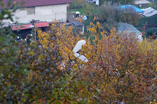

Když jsem za letu nastavoval mix, tak mi na chvíli model zaletěl za stromy a bylo vymalováno. :-)
Ta zahrada má sklon přes 45°. Je to ale bez ztráty kytičky.

Pekna fotka, ja trefuju vyhradne zem.
