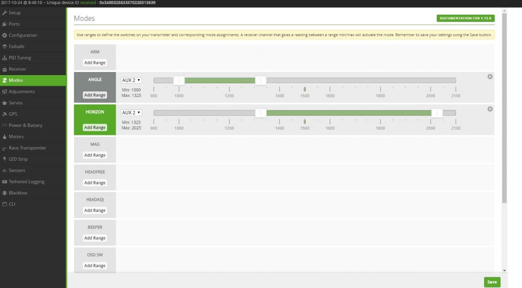

Když ARM nepřiřadíš na žádný kanál, bude se ovládat pomocí kniplů. Potom si dáš na dvoupolohový přepínač dva letové režimy. Mám taky DX6i a funguje to.

JosefSvejk píše:
chápu dobře, že v tu chvíli kdy vezmeš za plyn - tak letíš >>> to nechci
když vidím, co s tím mrňavá dělá, tak jsem rád, že si spínačem vědomě zapíná motory a následně startuje a po přistání je hned vypne
každopádně jsem prolezl co se dalo a doufám, že to chápu, ale mě se to zkrátka chová asi divně - viz obr.
6449
protože když to odladím v CF, tak je copterka šílená a když to v CF nedává smysl, tak se to chová OK

Zkusím ještě jednou, naposledy: ARM/DISARM není letový mód, ale funkce. Funguje u všech módů, při ARM jsou motory odemknuty, můžou se točit.
A když přidám plyn, tak letím - to mi docela vyhovuje :) .
To tvoje nastavení na obrázku je trošku nesmyslné. Stejně to bude fungovat, když necháš stálý režim ANGLE a spínačem budeš jen armovat. Ale pořád přicházíš o možnost přepínání dvou různých letových režimů (módů).

JosefSvejk píše:
můžu poprosit, aby si mi udělal printscreen nastavení
ARM/DISAMR je funkce, jen je uvedena mezi mody (možná jsem se špatně vyjádřil, ostatní jsou letové mody ABGLE/HORIZON/ACRO)

Obrázky: 7
    Screenshot_22.jpg [ 42.32 KiB | Zobrazeno 270 krát ]
