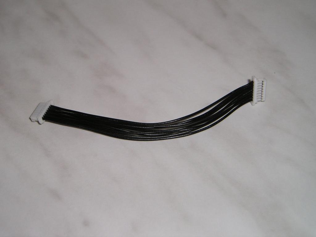

Dával už někdo z majitelů tohoto strojku jinou desku, než původní (Openpilot)? Mám na cestě tuto a trochu předem řeším, jak tam přepojím motory, protože Openpilot a Librepilot mají jiné pořadí motorů, než Cleanflight a Betaflight. Je ten náhradní kabel z balení k tomu určený? Myslím ten co propojuje řídící desku s PDB. Nebo budu muset vést kabely z PDB k těm motorům, kam patří? To bude asi jednodušší sehnat kabel, pokud to není ten náhradní a nebo pokud to není on, tak upravit stávající? Mám na mysli tento kabel: Příloha:

Tak jsem si dnes parádně zalítal. Konečně vím, co bylo za tím špatným nastavením. Bylo to tím, že jsem nastavoval na regly 50 Hz a má být 490. To byl celý problém. Fakt dobře to letí i na setové nastavení. Vzpomínám si, že jsem si těch 490 asi kdysi náhodně nastavil a tehdy to fungovalo a pak při různých x laděních tam měl už těch 50. Za to má u mne Banggood mínusové body, stačilo těch pár údajů napsat a bylo. Snad jsem ji ani nikdy nedohledal, tu frekvenci. Hrubá chyba a kvůli tomu x týdnů jenom problémy. Nehledě na to ale stejně deska odmítá už jen samotné připojení konektoru, kterým bych připojil klasický přijímač a kvůli tomu ji používat nebudu. Taky kameru budu muset nahradit, nestojí za nic. Taky ramena vypadají docela bytelně, ale stačil pád z několika metrů (na ztrátu signálu) do trávy a bylo po něm. Celkově ale jakž takž spokojenost.
