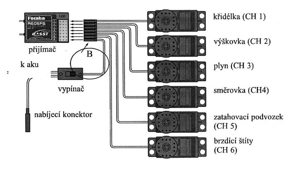

guchar píše:
- Neví někdo význam AETR ? Je něco jako: Některý z používaných MOD 1 až 4 ?
No snad pořadí kanálů (aileron, elevator, throttle, rudder)
PříspěvekNapsal: ned 04.12.2016 9:17
Registrován: 16.11.2009
Příspěvky: 423
Bydliště: Čechtice
To mě zajímá. Určitě sem dej první dojmy až to dorazí :)
Lítám letadla a malé koptéry, občas přes FPV. Zatím jen bubliny.
PříspěvekNapsal: ned 04.12.2016 10:00
Registrován: 7.5.2015
Příspěvky: 3416
Obrázky: 1
"No snad pořadí kanálů (aileron, elevator, throttle, rudder)" Takže pro M1, LEVÝ / PRAVÝ = KNIPL
1ch LEVÝ - DO BOKŮ = aileron
2ch LEVÝ - VPŘED/VZAD = elevator
3ch PRAVÝ VPŘED/VZAD =throttle
4ch PRAVÝ DO BOKŮ = rudder
- M2 jako M1, ale throttle + rudder = LEVÝ ?

guchar píše:
.... M2 jako M1, ale throttle + rudder = LEVÝ ?
obrázek napoví (páčky vem čert - teda rozmístění páček)

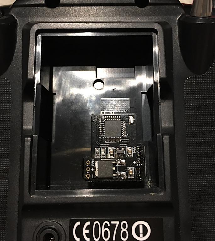

PříspěvekNapsal: pát 16.12.2016 18:24
Registrován: 21.6.2008
Příspěvky: 4692
Už mi to chodí, ověřeno s CX10 a Floureon H101. Vyřaduje přesné pořadí kanálů, viz debata výše, v Turnigy 9X s OpenTX naprosto v pohodě.
Připojuji reálnou fotku mého kusu (právě v T9X).
IMG_0437.JPG [ 78.63 KiB | Zobrazeno 2287 krát ]
A poznámka na okraj - v mém případě se mi pilotáž CX10 zlepšila o 100%, ten rozdíl při použití pořádného vysílače je fakt brutální. Něco je můj problém, kdy létám s normálními vysílači desítky let a tak se hračkovému vysílači hůř přizpůsobuji, jsem ale přesvědčen, že část toho zlepšení je fakt objektivní a je dána plynulejším průběhem knyplů.
