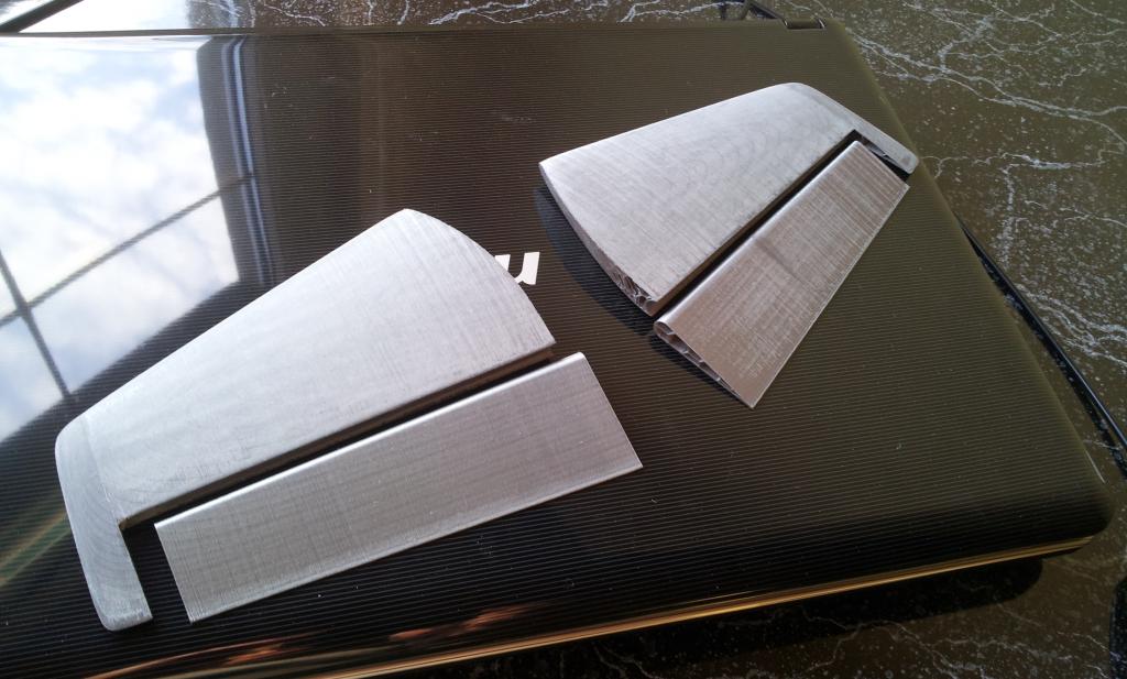

Zkoušel jsem ten Honeycomb na křídle, které mělo profil dlouhý jen 100mm. A proto to tu výplň udělalo moc řídkou. Ony ty procenta bere ne vzhledem k velikosti modelu. Až když jsem to zvětšil na 6-8%, dostal jsme se na výplň, která by fungovala. Ale dost to přidává další stěnu k vnějšímu povrchu a celková hmotnost je pak víc než 1,5x větší než stejný model s vlastníma výztuhama.
Ten 3D honeycomb v řidším provedení, kdy byla stejná hmotnost jako u vlastních výztuh, byl málo pevnej, prohýbal se a celkem snadno se zlomil. Se stehným nastavením a vlastníma výztuhama je to nesrovnatelně pevnější.
Použil jsem na oboje trysku 0,4 tloušťku stěny 0,45 a multiplier 1,05
Za mě tedy zůstanu spíš u vlastních výztuh. U těch menších rozměrů jednoznačně. A u větších možná, ale např. ty odlehčení ve výztuhách můžou bejt u větších tlouštěk větší, pak se víc uspoří hmotnost, ale pevnost zůstane dobrá.

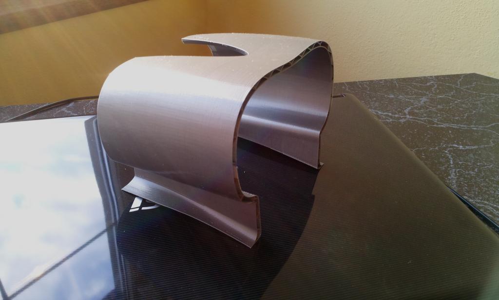

Poznámka: Tady mám zkušební výtisky části křídla, na kterém to testuju (mám k tomu už i celej model, zatím jen vnější plochy bez funkčních detailů ). je to přes Simplify i přes Slic3r.

Ještě k těm hmotnostem. Ta zkušební část křídla z mého obrázku výše vychází asi 13g/dm2
Přeměřoval jsem ještě Bf109F od 3Dlabprint, který mám zvětšený na 112% a jedno samostatný vytisknutý a neslepený křídlo vychází asi 16g/dm2

Těch 13 g je hodně dobré . Na 16 g/ dm2 jsem se dostal s výškovkou .
Jinak pevnost s výplní je daná taky tím , jak je výplň spojená s perimetrem. Pokud zadáš větší šířku
linky, tak sice dostaneš víc materiálu na spojení vrstev, ale současně slicer přepočítá větší vzdálenost perimetru od výplně . Takže se to musí zase ladit překryvem perimetru a výplně. Což asi víš , ale jenom pro jistotu.

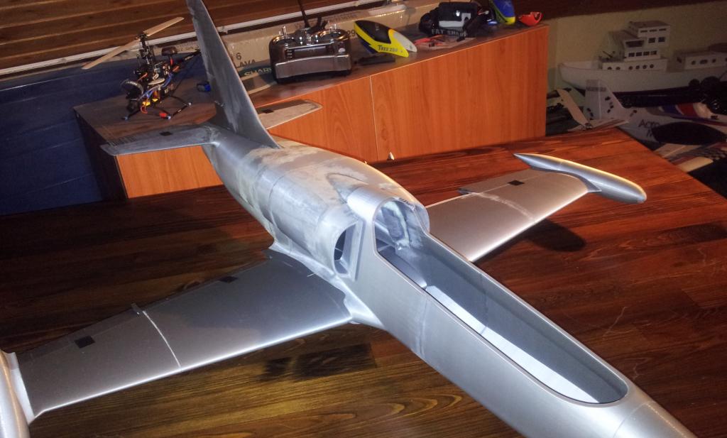

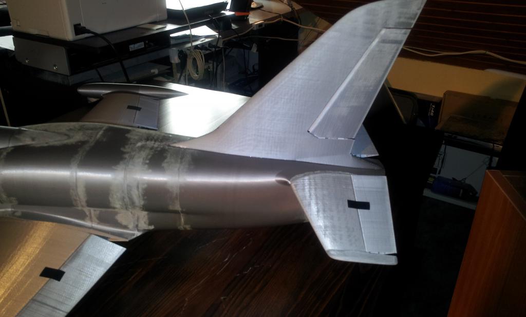

Dnes jsem konečně dodělal další díl trupu.
10g/dm2 plochy. Povrch se mi líbí tuhostí a celkovou pevností . Jenom mi naštvalo, že vylezla výplň na povrch .
V podstatě o nic nejde - přebrousím , ale evidentně slicer neumí počítat, protože kdyby se obtiskla všude, tak uberu překrytí.
Jenže ona vylezla jen z jedné strany a trup je zrcadlově shodný , takže nebyl důvod .
Výškovku jsem přebrousil - foukalo :D .
Teď už tiskárnu mám zakrytou komplet.

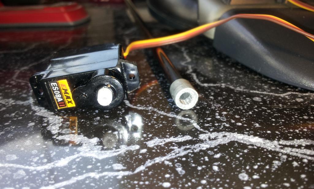

V směrovce už je vlepený servo, vytisknul jsem i tisícihran - sedí a drží výborně .
Ještě ostatní kormidla a dovím se, jestli to poletí :D . Teda poletí to každopádně , otázkou je kam .

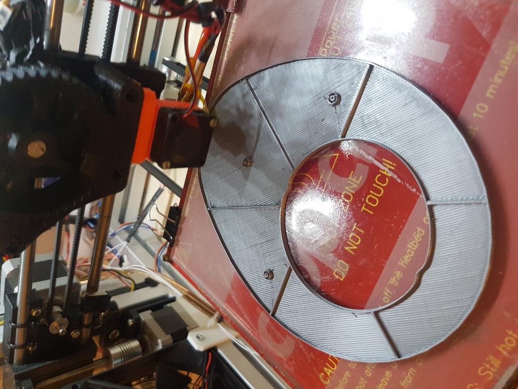

Poznámka: Jak 23 - nos
20170508_190233.jpg [ 67.29 KiB | Zobrazeno 1301 krát ]
Skouším nakonec jestli nebude lepší dělat sekce trupu po max 10cm (možná i méně) a nechat kompletní příčné přepážky (klidně s částečnýma výztuhama jako tady)
Poznámka: přepážka sekce 3
20170508_190207.jpg [ 114.14 KiB | Zobrazeno 1301 krát ]
Podélně bych tím protáhl nějaký uhlík aby se to nezlomilo

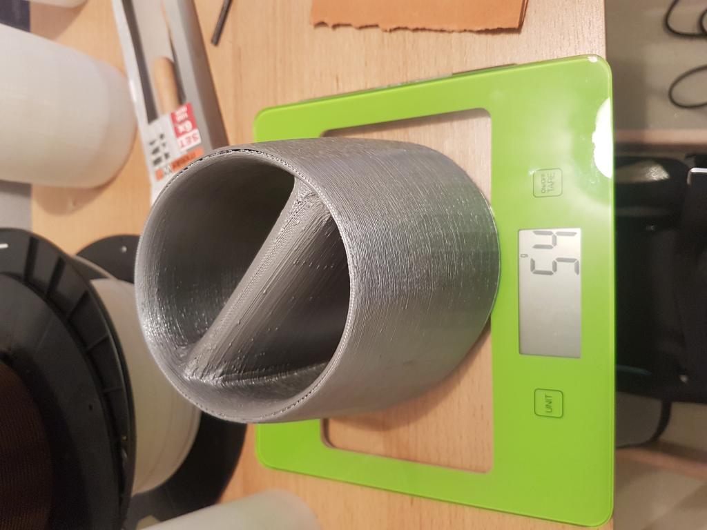

Tak jsem slepil předek dlouhy 330mm a jsem na 235g.
20170509_193547.jpg [ 68.86 KiB | Zobrazeno 1235 krát ]
Blok polystyrenu stejne velikosti ze kterého bych to vystrouhal má 100g a to si myslim ze i olaminovane by to bylo lehčí.
Olaminovaný polystyren vyjde naprosto nejlehčí ze všeho .
Mě přední část Albika vyšla při délce 50 cm 135g - tryskou 0,3 mm když jsem dělal jednotlivé díly 0,4 tryskou , byly skoro o 1/3 těžší .
Střední bloky trupu už jsem dělal 0,2 mm tryskou . Jediný co mě vadí, že slic3r dělá chyby a na jedné straně výtisku vždy obtiskne
vnitřní strukturu na plášť a druhá strana je perfektní . (u té 0,2 trysky) Ještě si zkusím pohrát s akcelerací.
Výhodou tisku je vnitřní struktura , pokud se ale udělá tlustý perimetr, je to u letadel v háji - váží to tunu .
Dostanu se na plošné zatížení 100 - 105g/dm2 , což by mělo fungovat . časem zkusím přetisknout křídla taky 0,2 tryskou .
Kolik ti vychází povrchová plocha toho dílu ?
