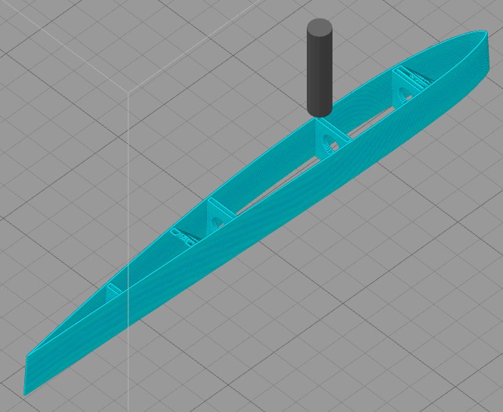

Taky jsem experimentoval s tím, jak udělat model, aby se podobal tomu od 3Dlabprintu a uměl jsem si ho uělat sám podle sebe.
3DS MAX bych sice mohl použít, ale nejsem v něm tak sběhlý. Proto jsem to zkoušel v Autocadu/Inventoru, které umím líp. (výhoda domácích verzi firemní licence)
A i Autocad teď má ( pro leckoho překvapivě) všechny potřebné funkce pro 3D modelování křivek, těles a ploch a práci s nimi.
Podařilo se mi udělat povrch modelu a vnitřní výztuhy ( finální modely jako tělesa ). Jen z Autocadu to nešlo dobře exportovat do STL, protože ty výztuhy se ztratily, prostě to všechno sečetlo dohromady. Až export to Inventoru a z něj udělané STL zachovalo ten vnitřek. Pak si s tím poradil ale jen Simplify a ne Slic3r, stejně jako u modelu 3Dlabprint.
Použitelné to bylo ale pořád mi přišlo škoda, že to nejde v tom SLic3r a že musím používat další program jako mezikrok.
Až pak jednou, trochu se štěstím, jsem přišel na způsob, jak to udělat jen v Autocadu a exportovat přímo do STL. A že si s tím pak poradí nejen Simplify, ale i SLic3r.
Když by byl zájem, můžu to zkusit popsat a udělat k tomu nějaký vysvětlující obrázky.
Mělo by to být použitelné i v jiných modelářích.

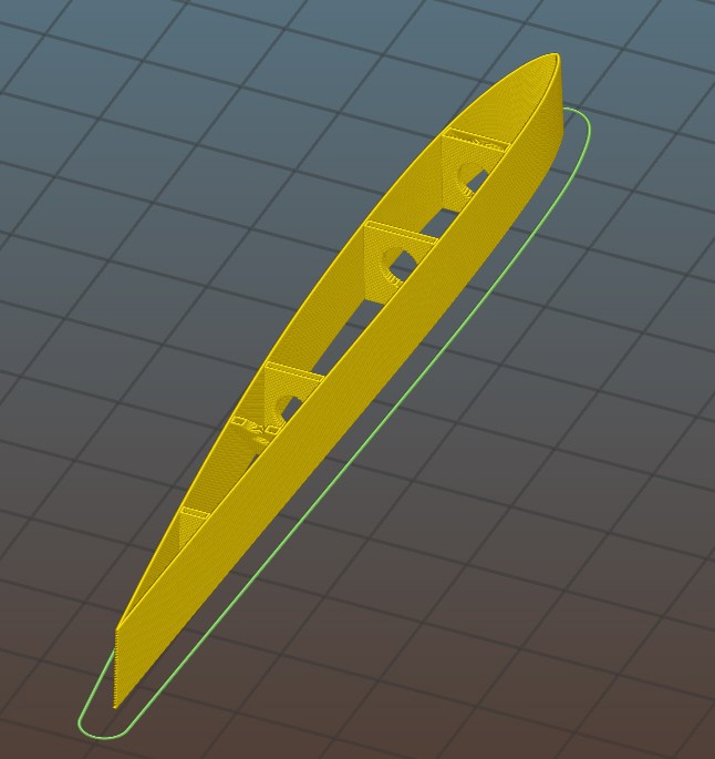

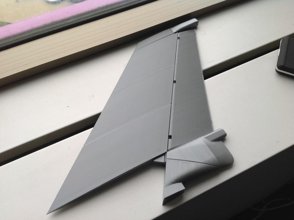

Ještě možná aspoň vysvětlující obrázky, o čem jsem vlastně tom předchozím příspěvku psal:
Poznámka: Výchozí model v AutoCADu
Wing_sample_01.jpg [ 34.41 KiB | Zobrazeno 1357 krát ]
Poznámka: Model po slicování v Simplify
Wing_sample_02.jpg [ 66.18 KiB | Zobrazeno 1357 krát ]
Poznámka: A po slicování v Slic3r
Wing_sample_03.jpg [ 56.93 KiB | Zobrazeno 1357 krát ]

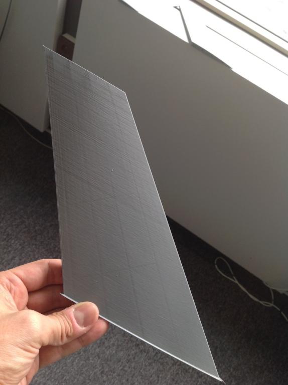

jyrry píše:
... tisknout nalezato, polozene "na stojinu"; uz to tu nekdo psal, otazka je jak dopadne nabezka, mozna to zkusim, venku je stejne hnusno ...
Zkusil jsem to...
20170428_234035.jpg [ 70.01 KiB | Zobrazeno 1268 krát ]
Plochy jsem musel uzavřít, jinak slicer blbnul. Výplň je diagonálami, 6% hustota. Je to žvýkačka jak na ohyb tak na krut - chtělo by to hustší výplň ale to zase ztežkne. Náběžka nedopadla až tak špatně.
Jdu od toho, to nebude moje parketa (tisk celých letadel).
