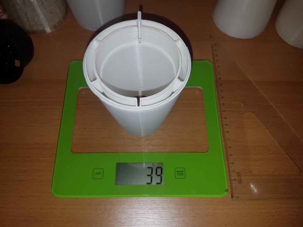

Jako první jsem vytiskl jednoduchy model komolého kužele s dírou bez nějaké mnou navržené vnitřní struktury a ve sliceru nastavil stěnu 1x(0,4mm) a infill 10% čtvercový. Vylezlo toto:
Poznámka: první tisk - model bez vnitřní struktury modelované, ponecháno na nastavení sliceru

mechanická pevnost až příliš vysoká a hmotnost také

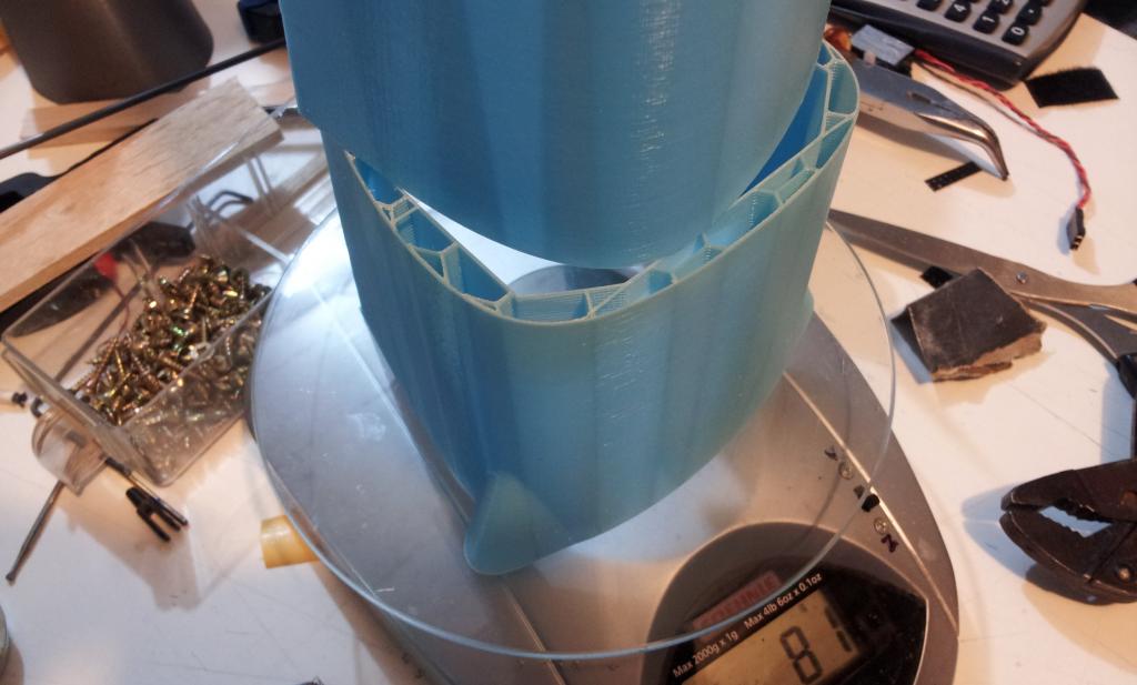

Takže jsem tomu "složitě" namodeloval vnitřní strukturu ve formě šesti podélných žeber s definouvanou tloušťkou všech stěn 0,42mm. Slicer už s tím měl problémy
tak jsem musel některé stěny udělat tlustší cca 0,5mm. Výsledek co vylezl - stěny kolem 0,8mm, hmotnost stejná jako před tím, mechanické vlastnosti horší.
Poznámka: složitý model s vnitřní strukturou ve formě 6ti podélných žeber

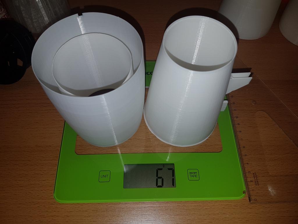

Následovalo studování tisku "thin walls" a došel jsem k závěru že nejlehčí a nejčistší jsou tisky modelů typu "vase" kdy tryska jede jeden kontinuální pohyb
a stěna tak bude tlustá pouze požadovaných 0,4mm. Toto bohužel neumožňuje dělat zároveň vnitřní a vnější stěnu. Výhodu to má tu, že je jednodušší model.
Vymodeloval jsem tedy vnější stěnu vnitřní kanál a mezikruží - motorové lože dmychadla, vysledek po slepení dílu byl lepší - 39g proti 50g a pevnost "dostatečná"
Poznámka: slepeno ze třech dílů

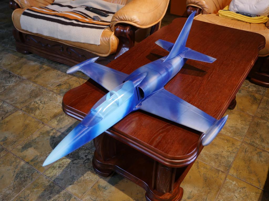

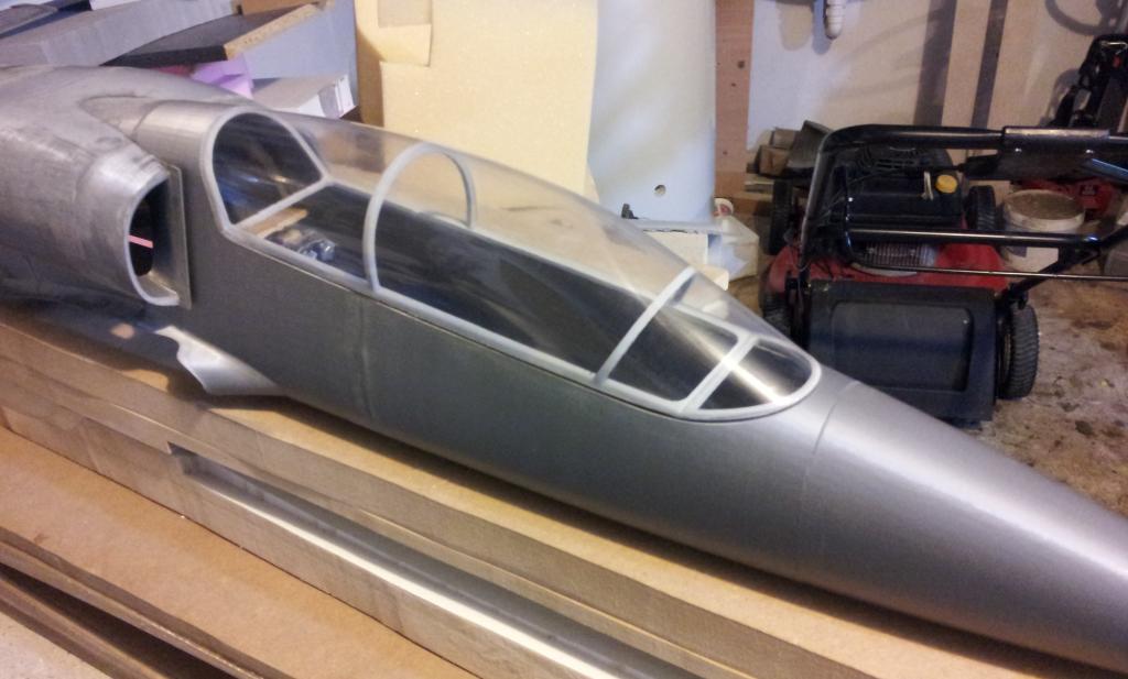

Shorty: rozpětí 1200mm L-29 teď právě maluju a tisknu. Dělám to teda z PETG.
