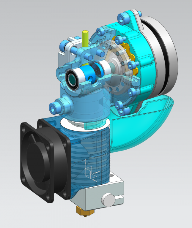

Jak pise madbox, mam extruder prevodem 1:3.6 a retrakce max na 30mm/s, kvuli tomu prechazim na 1:2, aby mi pri retrakcich motor tolik nehral.
Jinak na male extrudery doporucuji mrknout na cykloidal extruder ktery se s hotendem vejde do 100g. Prevody velke.
http://forums.reprap.org/read.php?1,711718

Cykloidal extruder má převod 1:16, což je mnohem víc něž Tvých 1:3,6. Tak proč se to používá?
