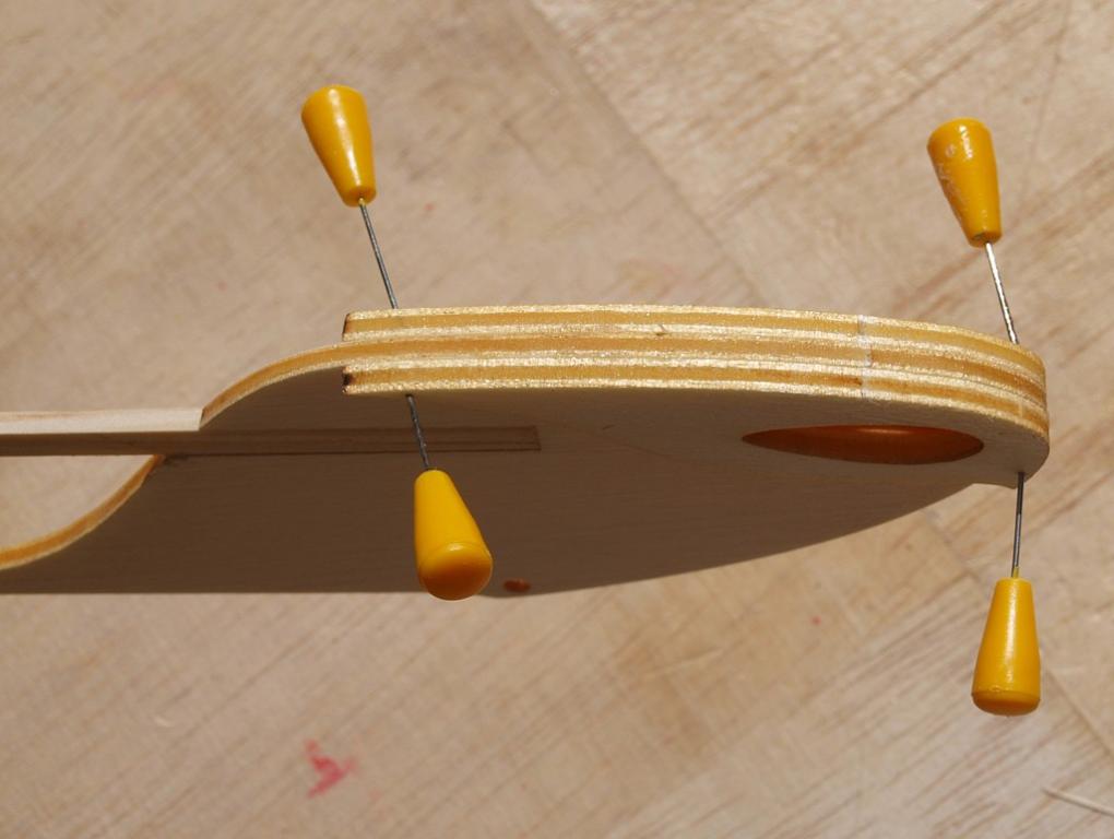

Řezání laserem je věda.
Je potřeba řešit poměrně hodně proměnných.
Tedy pokud chci řezat relativně kvalitně.
Budu psát hodně nepřesně pro zjednodušení informace, ale třeba Vám to pomůže.
"Generátory" paprsku se dělí na několik druhů.
Pro nás asi je nejzásadnější je li buzen stejnosměrným proudem nebo frekvenčně.
Jednoduše
skleněné trubice - stejnosměrné buzení - přirovnám to ke stejnosměrnému motoru
kovové trubice - frekvenčně řízené - jako jakýkoliv "střídavý" motor
ten samý rozdíl účinnosti jako mezi těmito motory je i mezi těmito trubicemi
Opal řezu se mimo další parametry řídí frekvencí "výstřelů" laseru
PPI (počet pulsů na 1 palec délky), neplést si s DPI
každý materiál pro kvalitní řez potřebuje jiný počet pulsů
řežete li více vrstev materiálu (překližka) je potřeba, aby oba materiály měli co nejvyšší příbuznost PPI
pokud bude velký rozdíl PPI mezi lepidlem v překližce a "dřevem" použitým na překližku
bude to hořet vždy
volba kvalitního materiálu je vždy zásadní
síla paprsku
je to jednoduché
při síle paprsku cca 0,15 mm stačí cca 30W na cca 1 cm sílu plexiskla (mám pocit že jsem řezal i 14 mm)
pokud podělíte Waty počtem čtverečních milimetrů získáte "hustotu" paprsku , která je v podstatě přímo úměrná tloušťce prořezávaného materiálu , při konstantní rychlosti ( jsou tam další proměnné , ale pro účel našeho příkladu je neuvažujeme)
konkrétně
pokud se mi podaří "ukočírovat" průměr paprsku v účinné délce 3 mm cca 0,3 mm při 30 W tak na stejný prořez u paprsku tlustého 0,6 mm budu potřebovat cca 120 W výkonu trubice
jenom pro jistotu opět zdůrazním že to co píšu je pouze orientační (pro představu)
je zde mnoho dalších ovlivňujících parametrů
s tím vším i přímo souvisí i opal řezu
odpařuji li válec o průměru 0,6 mm bude odpařeno cca 4x více materiálu než u paprsku o průměru 0,3 mm (vznikne 4 x více kouře)
atd. atd. atd. Je toho opravdu hodně co je třeba zvážit
Otázka zní
chcete li si "hrát" s diodou - Ok , sežere to nějaký čas a peníze, ale co se naučíte to už Vám nikdo nezveme
Chcete li si čas od času něco říznou bez nároku na kvalitu - kupte si nějakého laciného číňana
a opět si "hrajte - učte se"
Chcete li něco víc, objeďte si veletrhy (teď někdy bude veletrh reklama a polygraf) a zužitkujte vše co jste se naučil :)
Informace čerpejte Ne od obchodníka, ale od technika (divnej zanedbanej chlápek kterej čas od času lítá kolem mašiny)
Toto je malinká část mojich poznatků za více než 10 let práce s lasery, ale stále se učím tak mne berte s rezervou
Přeji hezký den
rr
[ 57.12 KiB | Zobrazeno 4040 krát ]
čistý řez laseru bez dalšího opracování (broušení)

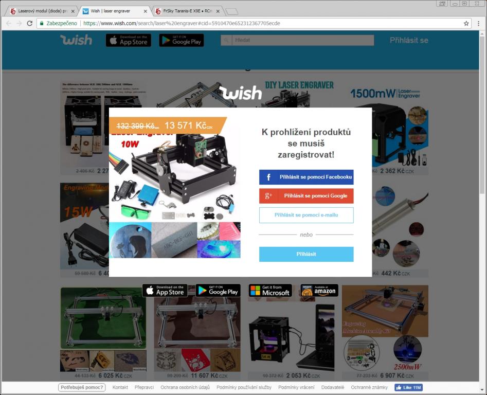

osobně právě uvažuji o ježíškovském přání :
https://www.wish.com/search/laser%20eng ... 367705ecde
s touto či podobnou hlavicí:
https://www.wish.com/search/laser%20eng ... 59eaf1bd13
https://www.wish.com/search/laser%20eng ... 27a3e1e8a1
myslím , že pro mé účely kdy nehodlám pálit silnější materiál než 3mm v topolu a 2mm v kartonu (o experimentech s plasty raději nepíšu) by to mělo bohatě stačit.
 Předmět příspěvku: Re: Laserový modul (dioda) pro cnc
PříspěvekNapsal: sob 07.10.2017 10:31
Registrován: 28.2.2005
Příspěvky: 18112
Bydliště: Rakovník, CZ
Hm... :cry:
[ 98.92 KiB | Zobrazeno 3051 krát ]
zkus ten odkaz jinak... :?

jyrry píše:
Hm... :cry:
zkus se přihlásit, máš tam možnosti, já tam jsem přes registraci v googlu..... většina asi přes xichtoknihu.....jinak tam vlézt asi nejde.
