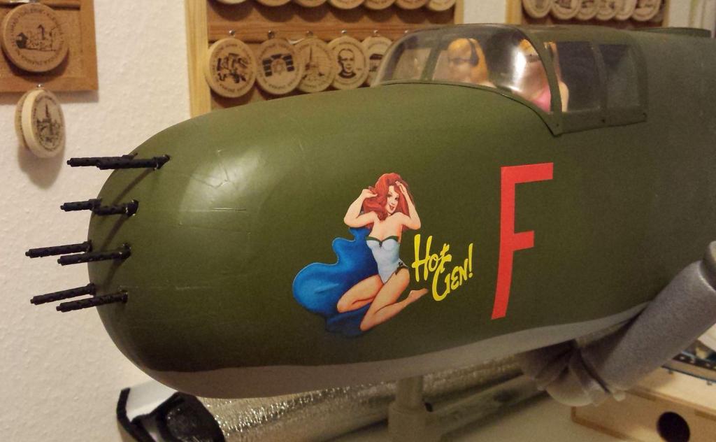

A nejen fóliemi...
download/file.php?id=67627&mode=view mimo to žluté (to je plotr, cena 9,- za kus, mám firmu naproti vchodu do zaměstnání...).
Tisk na úplně blbý kancelářský papír, obstřihnutí nůžkami (tak trochu opruz), nalepení disperzí, nástřik matným lakem.

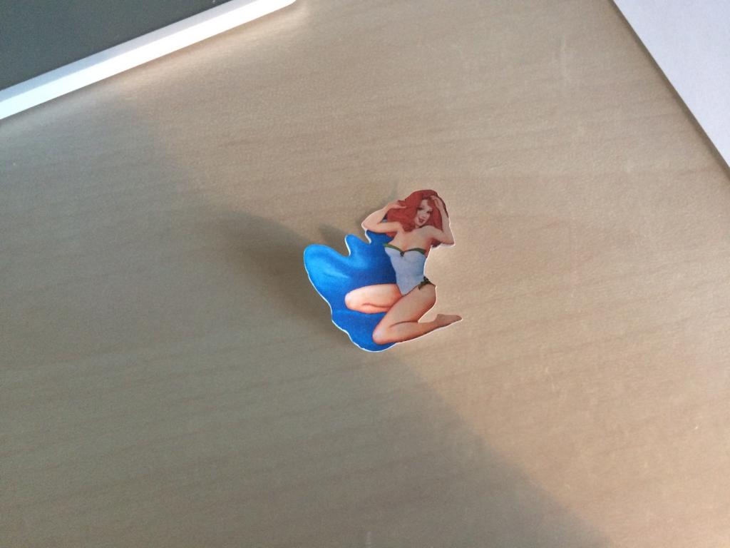

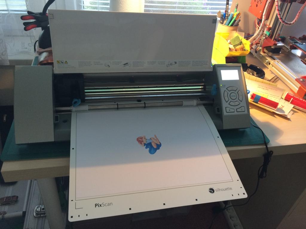

Jenom rychlovka bez úprav a kalibrace:

Hm, tos mi dal. Teď to potřebuju (plotr) :lol: :lol: :lol:
