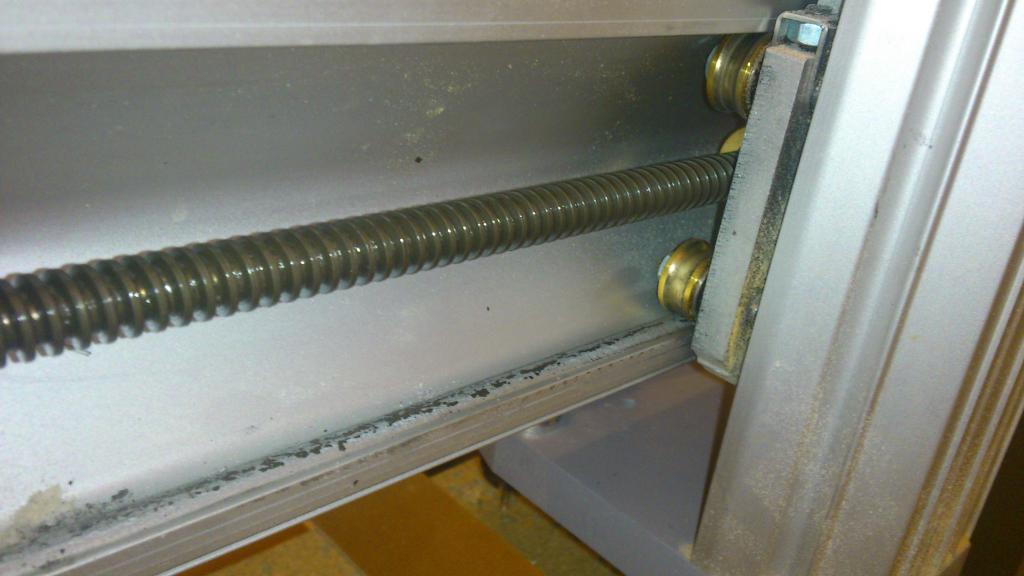

Za mna ,
ja by som do toho nesiel , konstrukcne je to obdobne ako od GOCNC a ten si nedovolil pri tejto konstrukcii ist do vacsieho rozmeru ako 300x600. 800X600 to nemoze dobre frezovat ani topolku, mozno balzu , alebo pouzivat ako kresliaci ploter. Machanickou pevnostou je to daleko od ciny , a este aj motory su tam slabe . Aby si mal obraz co robi ta mozadz s hlinikom , to musis stale cistit, inak mas problem s pojazdom osi x, ta nie je nijak chranena
Teraz som si pozrel jedno jeho video, pekne a hlavne vystizne. Asi 10 rocny chlapec si kreslil v programe nejaku hviezdu. Vhodne ako napisal havel, ako vstup do cnc techniky a ta moja tiez.
