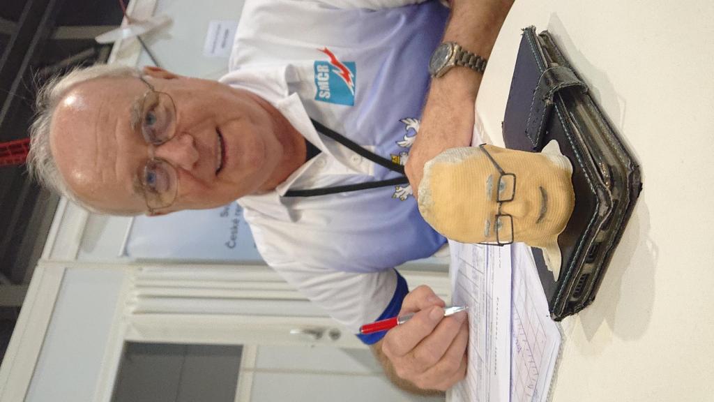

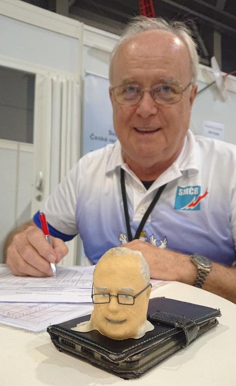

Na výstavě Model Hobby mezi lepením letadel s dětmi jsem vyslechl žádost o 3D hlavu do modelu.
Žadatele jsem obešel s telefonem s 3D creatorem.
Večer vytiskl na Rebelovi s tryskou 0.5mm ve vrstvě 0,32mm jen jako pokus. Na dva perimetry z PLA.
Druhý den se tomu jedná šikovná plastiková modelářka chvilku pověnovala..
Za mě překvapivě dobrý výsledek. Kdybych věděl, že to takto dopadne, tak jsem scanoval a tisk lépe...
edit, ještě narovnaný obrázek..

TomasC píše:Na výstavě Model Hobby mezi lepením letadel s dětmi jsem vyslechl žádost o 3D hlavu do modelu.
Ahoj, jaké je to přibližně měřítko a kolik hlava váží, prosím?

Výška je cca 6cm. Můžu zkusit doma odhadnout z Gkodu, už je u předlohy. Ale budu dělat další, tak tam si údaje napíšu.
Nicméně měřítko jsem neřešil. Chtěl jsem vědět jak má být široká a jaká je požadovaná vzdálenost brady a vrcholu hlavy.

BoŠ píše:Ahoj, jaké je to přibližně měřítko a kolik hlava váží, prosím?
Je to 249 vrstev po 0,24mm = výška 59,76mm.
Spotřebováno 3,6metru PLA = cca hmotnost 4g bez barvy.

Co jsi měl za Appku na skenování? Pod tím názvem mi to našlo plno, ale podobných...
