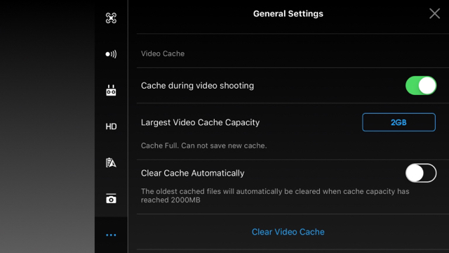

blbě se zeptám možná, ale kde se dá zapnout nebo vypnout v DJI go "záznam obrazovky" pro případ nehody kdy člověk nenatáčí video, tak aby aspoň přibližně podle obrazu věděl.. nebo se to dělá extérní aplikací? :)

Pokud si pamatuji, DJI Go aplikace video z ovládacího rozhraní nahrává automaticky, samozřejmě musí být na smartphone/tabletu dostatek místa pro jeho uložení. Mě to tak vždy fungovalo, aniž bych musel cokoliv aktivovat.

Ještě bych doplnil, tady se to dá vše nastavit. Ve výchozím nastavení je "Video Cache" konfigurována na 2 GB, pokud není nastaveno automatické mazání, video se přestane nahrávat.
Nastavení je přístupné přes hlavní nastavení (General Settings - "3 tečky").

Ale to ukládá video v případě nahrávání. Náhled obrazovky bez zapnutého nahrávání to někam ukládá taky ?? Myšlena obrazovka s údaji o kopteru.
