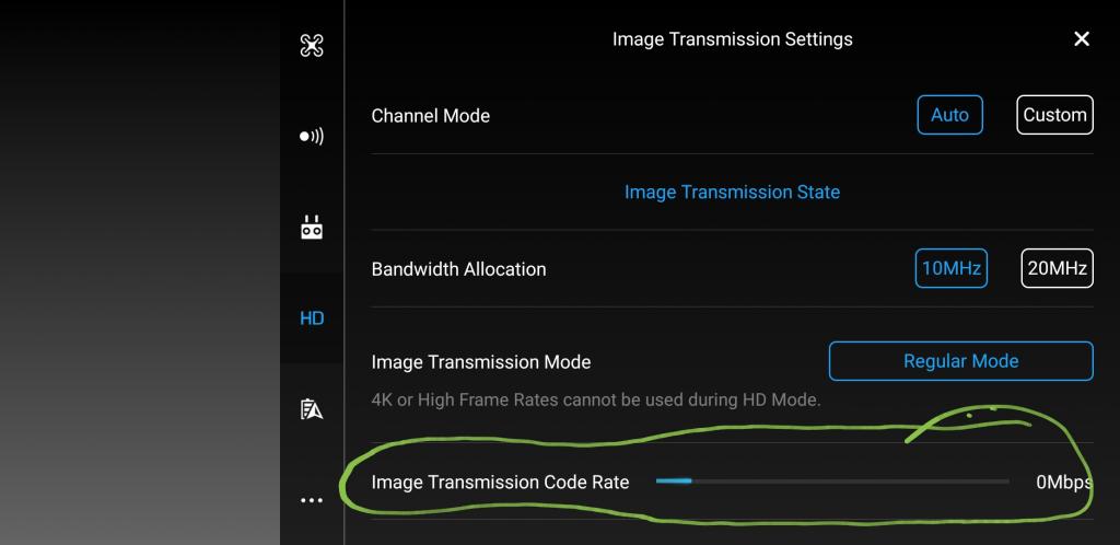

Myslis zrejme toto nastavenie v Mbps cize tok

MarkAurel píše:
Jo,ale to jen ukazuje,nastavit se to nedá.

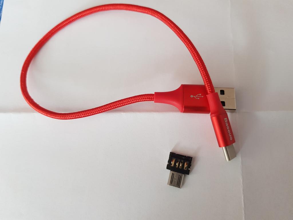

Taky mám problémy s vypadáváním signálu. Začínám mít podezření na kablik od vysílače k telefonu. Už jste ho někdo měnil?

Signalu do telefonu teda tel sa odpaja alebo signalu ovladac-koptera.
Kablik odskusaj hociaky funkcny otg ja pouzivam toto

Já vím, už jsem právě zkoušel klasický USB kabel (ne ten krátký z boku) a problém jsem nezaznamenal, ale zatím jen dva lety, to je brzy na hodnocení

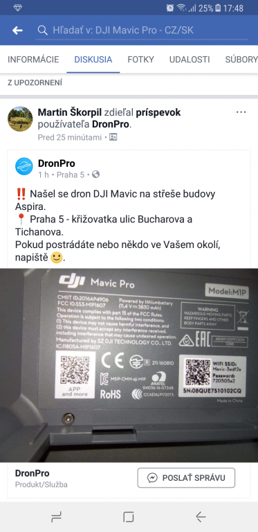

Nasiel sa Mavic v Prahe na budove
