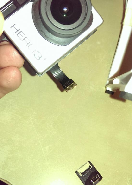

artus píše:
...Jde vypnou nabíjení Gopro při letu ?
Přelepit příslušné piny na konektoru, na trubce jsou na to nějaká videa...ale zbavíš se zálohy napájení GoPro, obecně se to moc nedoporučuje, zvláště u P2 s její obludnou baterií to asi nemá praktický smysl ani význam :(

artus píše:
z fóra PhantomPilots (nicméně účelem je hlavně úplné odstranění interference z videa na FPV minitoru):
"... co jsem udělal, je přelepení pinů na plochém kabelu izolepou. Nyní se GoPro nenabíjí, ale to mi nevadí. Jak je vidět na obrázku jen dva piny na levé straně jsou nepřelepeny. Výsledkem je 100 % bez rušení obrazu..."

hravec píše:
..Nyní se GoPro nenabíjí, ale to mi nevadí...
Petre, nevadi Ti riziko, ze ti zdechne za GoPro za letu ? Preci jen je ji baterie je dost omezena, a dobijeni z velke baterky P2ky az tak moc nevadi. Ale to odruseni interference je samozrejme pozitivni, pokud to bylo tak rusive...

ta interference mě dost štve, ještě jsem to neaplikoval, ale chystám se na to... GP baterky mám vždy s sebou dvě a stav baterky vidím na FPV tak v tom problém nevidím.... naopak, co jsem četl, tak při odloženém ptákovi s trvale připojenou GP kamerou dochází k vybíjení baterky GP víc než dělá samovybíjení a pak když GP člověk potřebuje není nabitá - to byla vcelku výhoda kurvadrátu, že se dala GP v kufru odpojit od gimbalu...
