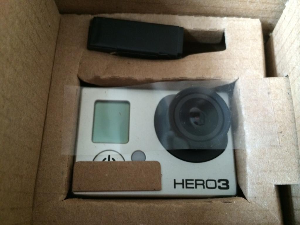

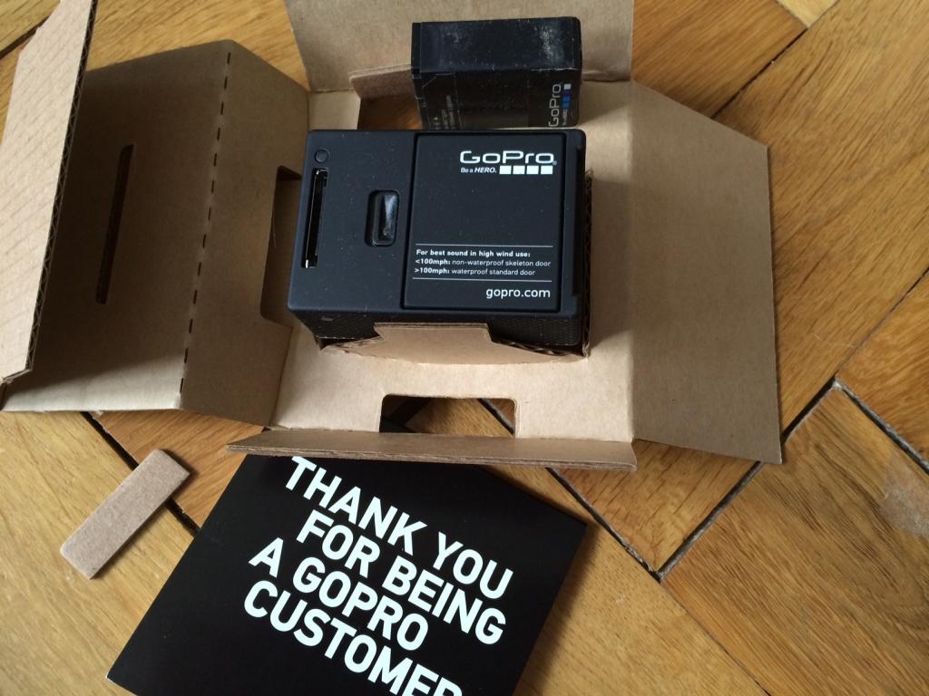

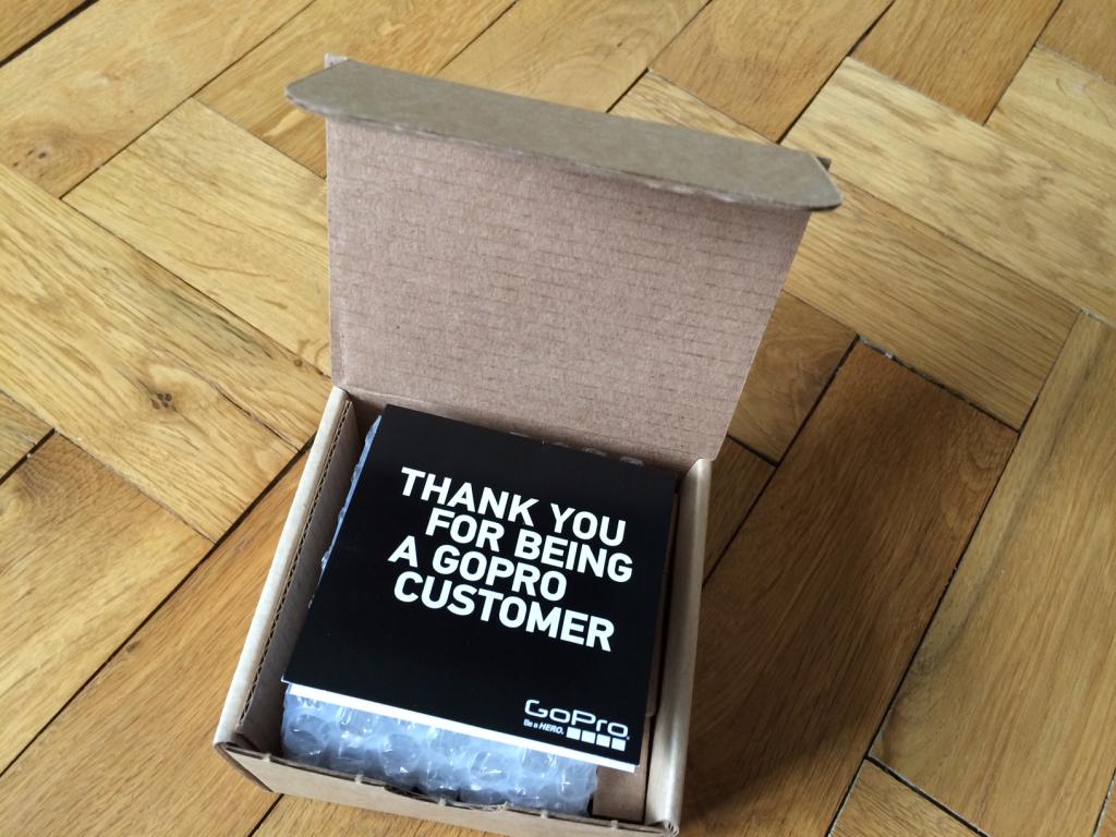

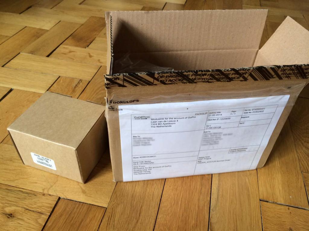

Jen pro zajímavost - jak jsem psal výš, tak jsem posílal na reklamaci GoPro 3BE z copteru do Californie minulý pátek. Dnes přišla z Holandskýho skladu nová kamera. (11. den) A s novou baterkou. Na opravu jsem měl poslat jen kameru bez baterky, bez krytů a dvířek. Přikládám fotky - jak posílají kameru v nekomerčním balení.
