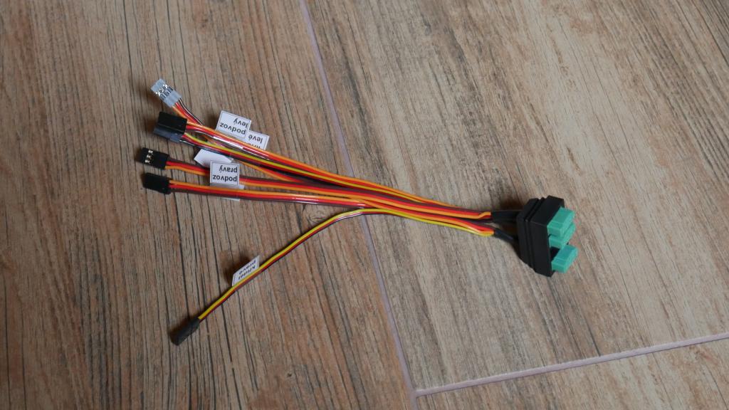

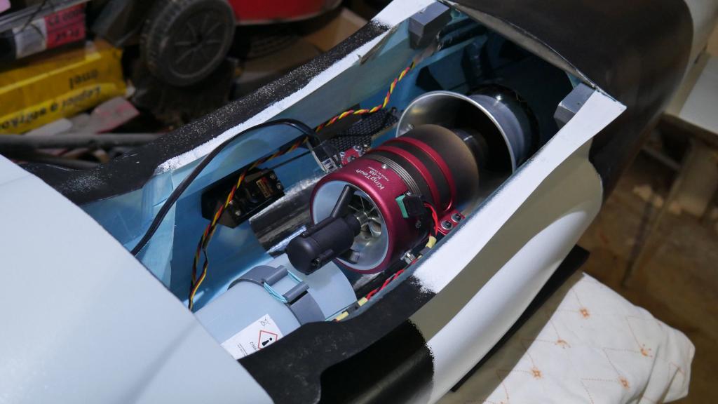

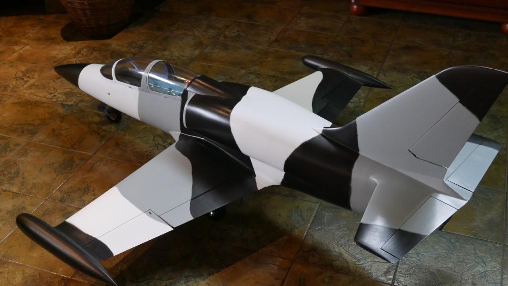

Takže už jenom uspořádat kabely, nastavit rádio a zakrýt serva v křídle.
A najít odvahu to poslat do vzduchu :lol:
[ 48.73 KiB | Zobrazeno 5612 krát ]
[ 61.91 KiB | Zobrazeno 5612 krát ]
[ 77.04 KiB | Zobrazeno 5612 krát ]

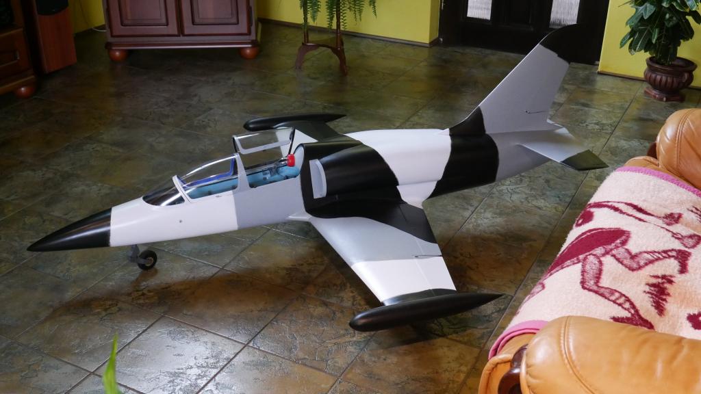

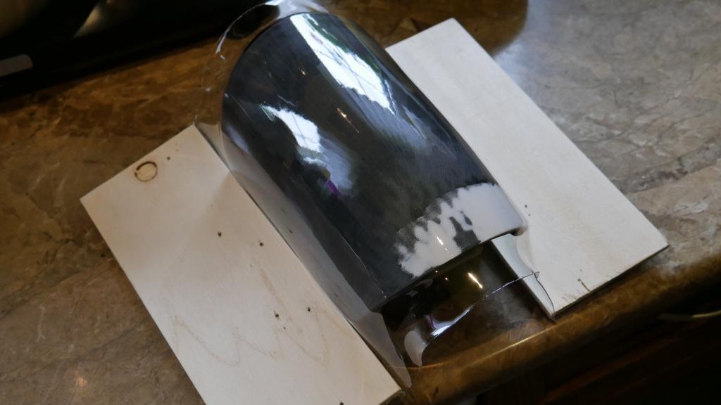

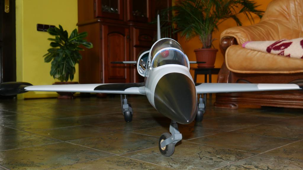

ještě nějaký foto.
[ 63.92 KiB | Zobrazeno 5611 krát ]
[ 60.58 KiB | Zobrazeno 5611 krát ]
[ 91.2 KiB | Zobrazeno 5611 krát ]
