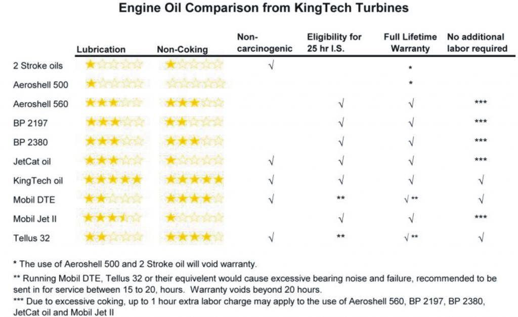

Vše jsme dohledali, ale odpovím tady kdyby to zajímalo někoho jiného.
Kingtech ve svých motorech doporučuje jednoznačně svůj olej. Má optimální mazání a nejnižší karbonování.
Olej Jetcat na vyzkoušení lze použít, ale dost karbonuje a hrozí příplatky za čištění , případně zkrácení servisní doby turbíny.
Tabulka s oleji je v návodu Kingtech.
Zadření ani ztráta záruky nehrozí.

jenže ty spefifikace jsou nasměrovány pro velký motory. Třeba jenom průměr trysek pro palivo. Bude jiné usazování u 0,5 mm trysky a 10 mm trysky. Dávám jako příklad - ne jako fakta.
Mě je to v zásadě jedno. Dotaz byl na Kingtech , já ho řešil taky a tam je doporučení jednoznačné z několika stran.

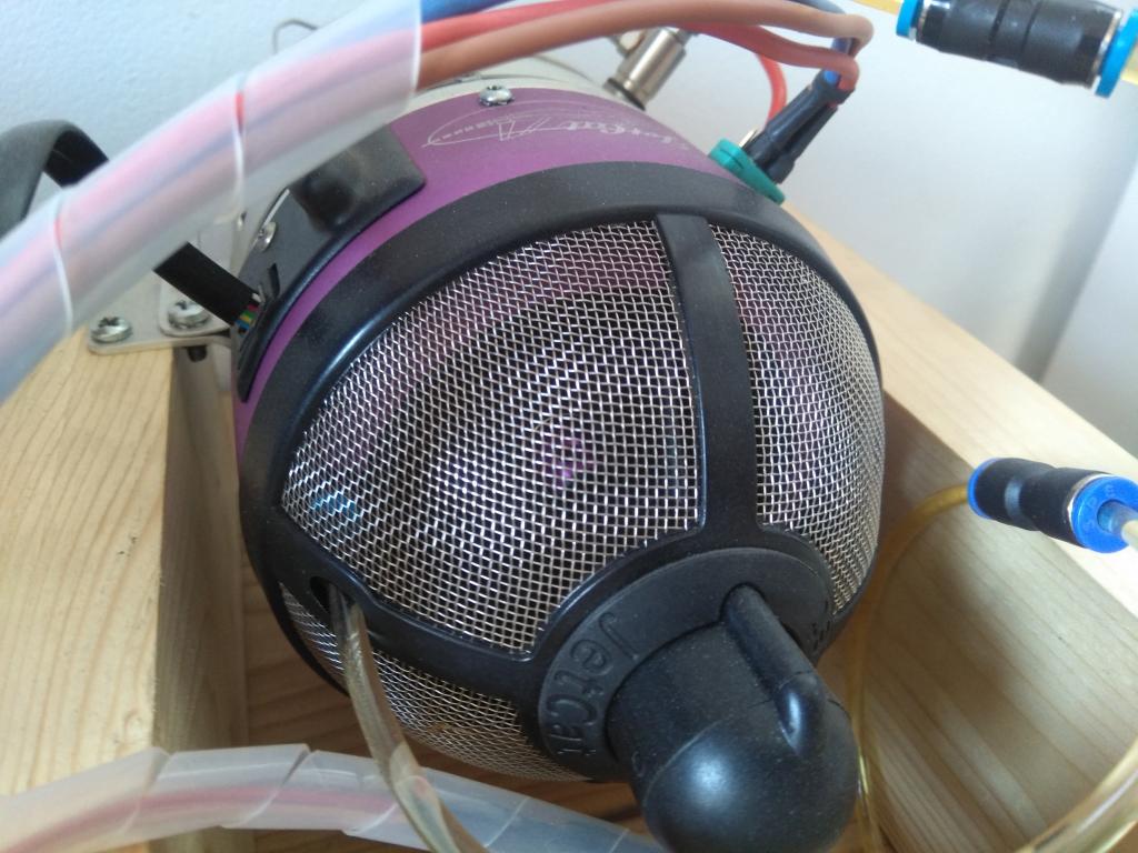

Ono taky určitě záleží na tom, jakou plochu má sací mřížka. V tom videu je myslím dost minimalistická a třeba JetCat má naopak celkem velkou plochu a nebude to mít podle mě až takový vliv....chtělo by udělat měření, ale mě se do toho nechce.
