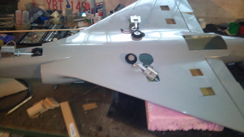

Tak jsem ho včera lehce pochroumal :roll: :oops: . Při pomalé otáčce asi v 50 metrech spadnul do vrtáku
a udělal plochou vývrtku až k zemi. Stejnou jako dělám s MiGem, ale tam jde krásně vybrat :lol:
Myslím, že to spravím :D. Padl skoro na plocho, vypadá to divoce, ale víceméně je to jen rozpraskané, ne deformované.

Už jsem poskládal puzzle, pohon je ok
th_IMG_20140324_174505.jpg [ 98.1 KiB | Zobrazeno 1619 krát ]
th_IMG_20140324_174517.jpg [ 94.02 KiB | Zobrazeno 1619 krát ]
th_IMG_20140324_211825.jpg [ 96.93 KiB | Zobrazeno 1619 krát ]
th_IMG_20140324_214316.jpg [ 93.9 KiB | Zobrazeno 1619 krát ]

Tak jsem 29.3 šel zalítávat phantoma mám nové baterie od zippy 45c 4000mah 6s .Než jsem stačit vůbec vzlítnou tak mi shořelo servo na podvozku tak jsem závadu odstranil výměnou serva a šel na let. Letadlo šlo pěkne nahoru a letělo stabylně ale asi ve 2 minutě mi vypnul regl motor a letadlo stratilo rychlost a šlo dolu. Po vychladnuti reglu motor zas beží ale jet je bez čumáku. co mi vsak odešlo je i servo na vyškovce. Mám v planu letadlo dat dohromady. 1 krok bude nahradit všechny serva které budou mít kovové převody. 2 krok bude změrit zapojené dmychadlo v dílne jaky má odběr v Ampérech a jak se zahřívá regl ale myslím že mě čeká jeho výměna za 120 A. 3 krok bude koupě nového trupu bohužel pelikán za něj chce 1900 kč

Mě pohon ze setu chodil bez problémů, vyvážil jsem dmychadlo a ok. Akorát neměl výkon :D
A podvozek jsem rovnou nahradil elektronickým. Předek se dá docela modelovat, nejde to spravit,
než dávat dva litry za trup? :roll:

Na pomačkání jsem použil šlehanej tmel, potom vyfotím výsledek. Zatím to nevypadá zle
