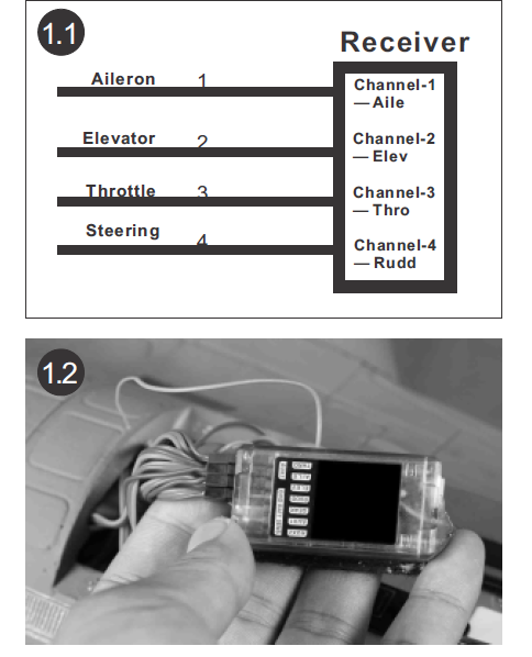

Ahoj, máte někdo zkušenost s touto f-16 http://www.motionrc.com/rochobby-f-16-f ... f-jet-pnp/
U modelu jsou na levé straně přes V-kabel propojený levé křidélko s levou výškovkou a pravé křidélko s pravou výškovkou.
V návodu bouhužel nepíšou jak to zapojit a nastavit. Bohužel, přiznám se že já si s tím nevím také rady. Našel by se někdo kdo by mi poradil jak toto zapojit a nejlépe jak nastavit nebo namixovat.Používám vysílačku DX7S.Hledal sem zde na foru, ale nic jsem nenašel.Díky za rady

Je to tak jak jsem psal. V manuálu je fotka na které je toto.
Nechápu když to takto zajim tak mi jdou serva stejně.Myslím si že by to mohlo fungovat jako u delta křídla,ale s tím nemá zkušenost.Bohužel ani nevím jak se to nastavuje a vysílačku mám doma asi 4 dny takže se s ní zatím učím pracovat.

Některý f-16 mají takhle řízení, už jsem se s tím setkal. Křidélko jde stejně s půlkou výškovky. Řízení jde pak přes delta mix. Stejný systém jsem měl na f-22.

Souhlas ale v tom případě by náhon výškových kormidel měl být na horní straně. Nemůže jít přeci současně dolů křidélko a polovina výškovky na jedné straně?
Něco podobného jsem viděl shodou okolností na nějáké F-16 a ta měla jen dvě serva. Na každé straně jedno a šlo z něho táhlo na křidélko(páka dole) a vejškovku(páka nahoře) a vše bylo do delta-mixu.

Nevím jestli si rozumíme, obě jdou stejně. Opačně to jde jen u delty s kachníma plochama. Jsou na opačných stranách těžiště. U té f 16 nemůžou jít proti sobě, což dle popisu asi hrozí, pokud jsem to správně pochopil.

petrcorrado píše:
A mohl by jsi mi poradit postup jak bych to měl namixovat?Nebo jak by to mělo vypadat.Myslím chod těch serv.
A jak v tomto případě trimovat?

Mě se tenhle systém už z principu nelíbí. Takže bych ti doporučil jak už tu bylo řečeno, každé servo zvlášť. Případně křidélka přes v kabel. To je nejlepší..

Takže jestli jsem to trochu dobře pochopil tak při zatočení třeba doleva jde levé křidelko nahoru a s ním i levá výškovka?A ak je to potom při přitažení výškovky?Kde mi mají jít obě poloviny nahoru,ale přitom je každá polovina na jiném kanále společně s křídélkem?Promiň trochu mi to nedochází

No já z toho nejsem taky nadšen.Taky bych to tak viděl hodit křidélka na v-kabel, ale jak potom zapojit výškovku?Samostatně do jiných kanálů?Jaké kanály zvolit abych mohl případně trimovat?

No a nešlo by dát křidýlka na V kabel,což jste už vymysleli,ale i výškovku? Ikdyž by ty se asi muselo otočit jedno servo,aby nešli křížem,ale současně. Pak by zapojil obojí do patřičného kanálu a neměl by být problém. Potom by i mohl zapojit křidélka solo a mohl si nastavit diferenciaci a tak...

Nebo si dej na V kabel ty křidýlka a zvlášť si zapoj výškovku a reverzuj si to jedno servo v rádiu. Pokud to tedy takto zapojit rádio umožní.
