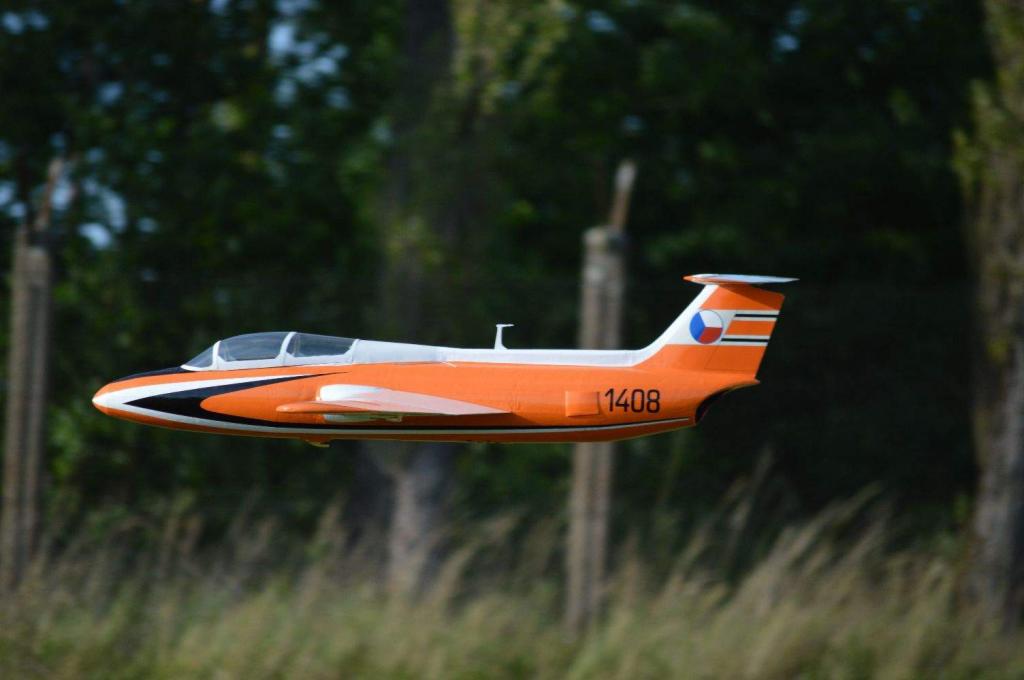

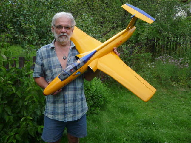

Postavil jsem vlastně tři verze.

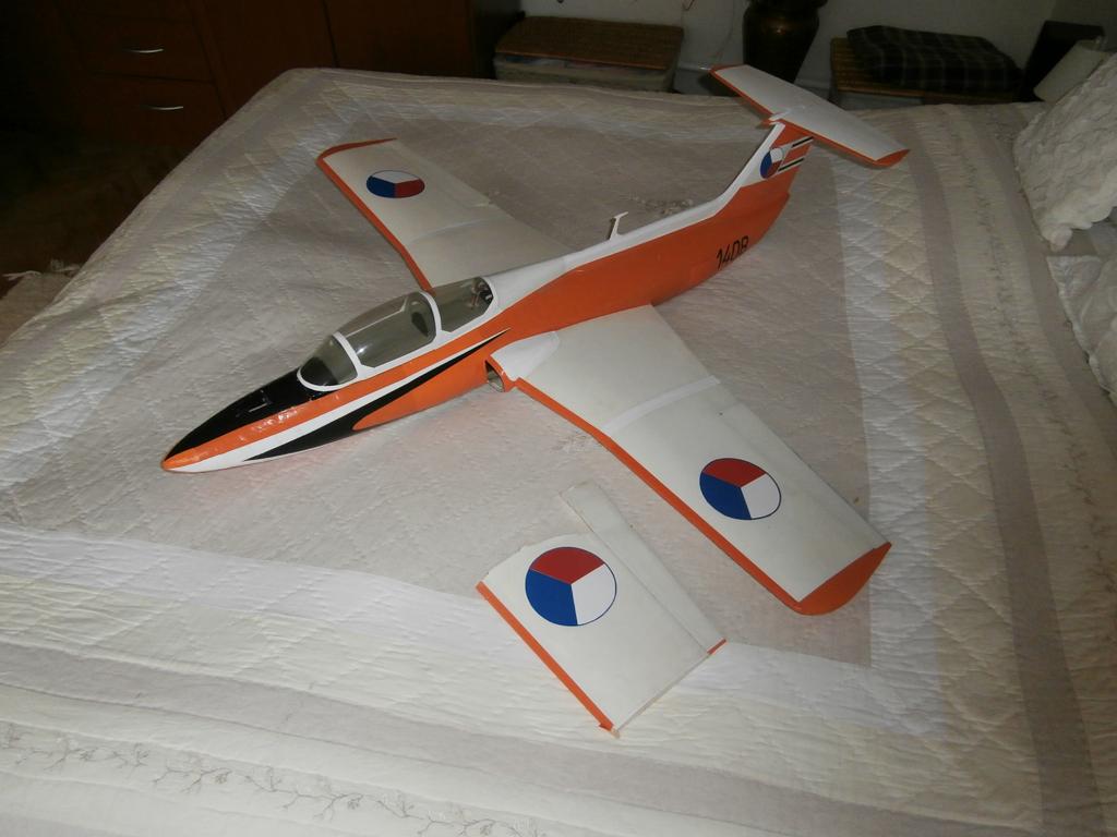

První se moc nepodařil. I když taky letěl. Tam už byla váha moc. Stavební polyš a na tom balsa, Spolu s vytmelením a barvou už na ten pohon moc.

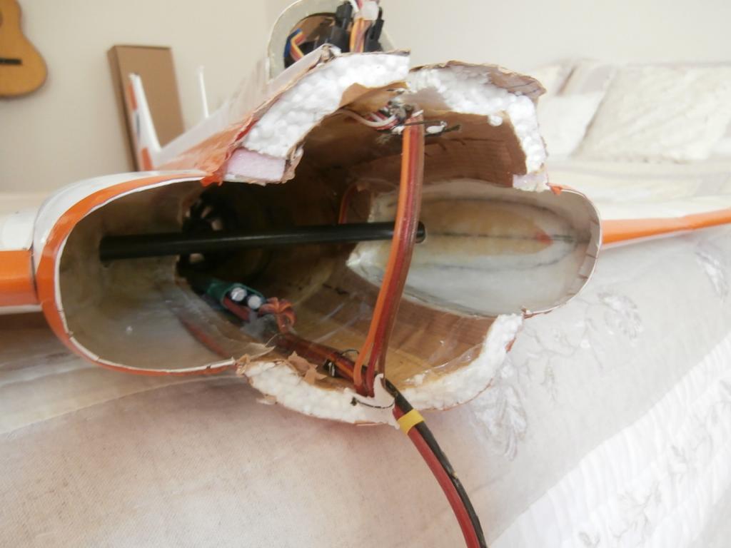

Druhej byl extrudovanej a na exponovaných místech lepicí papírová páska. Ten s tím pohonem už lítá u kolegy. Je to ale háklivý na poškození.
U obou jde vzduch trupem a křídla jsou na uhl. trubkách. Nic náročnýho.
Ten třetí je zase st. polyš a laminát. Tady už je jinej pohon a laminát. nohavice na nasávání. Usazení křídla náročnější, ale zas né tolik. Ve výsledku EDF za litr, baterka 5200 4S za 1600,00.
