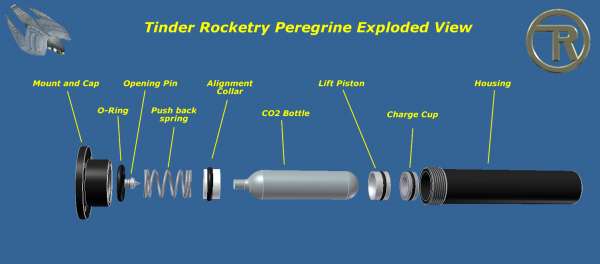

Pro vymrstění padáku se používají spíš různé bombičky s CO2 jako třeba viz tento odkaz.

Ono to bude fungovať ako vzduchovky na CO2, úderník buchne po ventile ten vypustí dávku plynu – mžikovo a znovu uzavrie , tkže tá bombička vydrží dlhšie .
Mám vzduchovku na CO2, vychádzam s toho .
Edit : Pri -10 st/c to bude nefunkčné , vzduchovka strieľa najlepšie pri 30 st/c , je to na odparovaní plynu .
Hasiči o tom niečo vedia .
