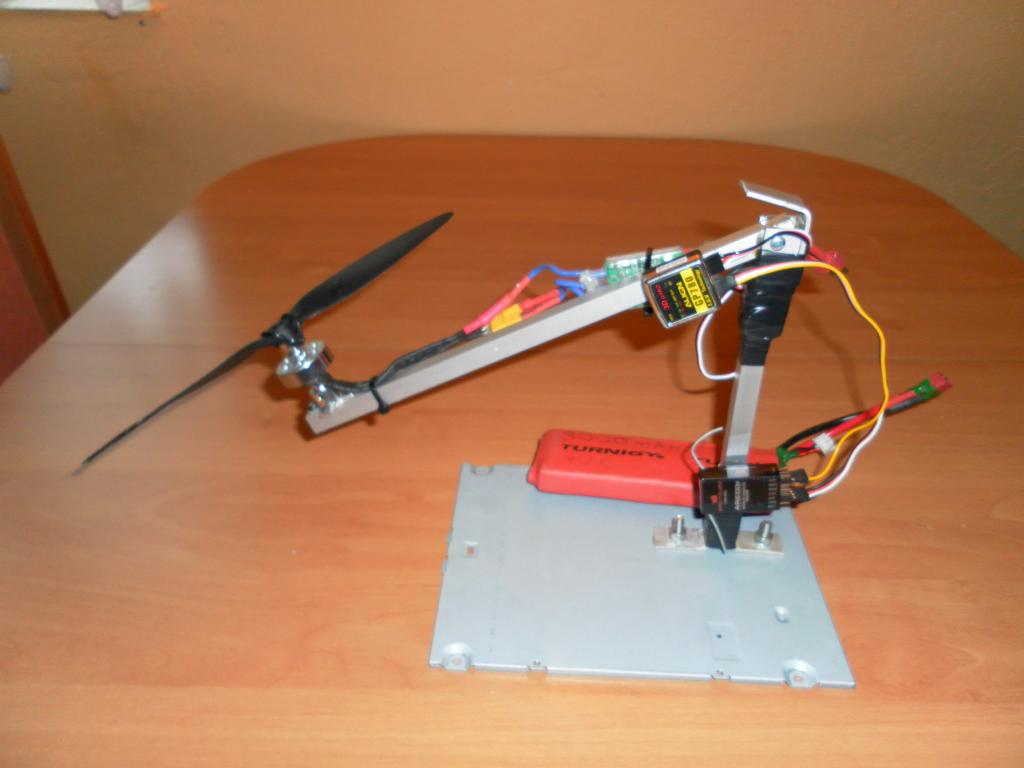

Kdyby mel nekdo zajem,tak prodam testovaci stolici na testovani regulatoru komplet s vybavenim.Gyro GP780 align,motor hextronik 1300kv,vrtule SF 8x3.8.Idealni na testovani regulatoru po flashy.Cena by byla nekakych 1500,-
[ 49.9 KiB | Zobrazeno 1492 krát ]

Regly co mam v kopteru jsou takto testovane.Jinak upravene regly se daji koupit,zalezi jakou rychlost chces.Mikrokopter.de prodava sve upravene regulatory se zbernici I2C(priblizne 1000hz),sam jsem je pouzival ve svem hexakopteru,ale bohuzel za ne chteji sileny penize.U nas se daji vyguglit i manici co to delaji na kseft a za docela slusny peniz.
