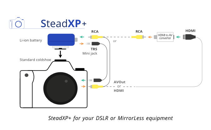

Tak toto by nám mohlo trochu zahýbat s trhem s gimbaly.
Ty letecké určitě ještě nějakou dobu vydrží, ty ruční amatérské ale již mají možnou konkurenci. Až se technologie ještě zdokonalí, a výrobci kamer to integrují přímo do nich... Je to samozřejmě ztrátové na rozlišení obrazu (je to asi takový Premiere Warp v reálném čase), ale s dnešním stále se zvětšujícím rozlišení to jistě nebude problém. 4K kompatibilní.
Myslím, že to nebude tak horké, nikde jsem tam nenašel jak hodně to snižuje rozlišení ale hlavně mě překvapilo, že to má jen analogový vstup. Je tam na HDMI výstupu z foťáku externí konvertor do AV. Takže to podle mě umí stabilizovat jen analogové video a pak je to zase zpátky převedené na digital na SDkartu jestli jsem to do dobře pochopil. Což by tedy dost drasticky muselo ubírat na kvalitě.

V podstatě je to jen digitální stabilizace - což se dá udělat v každém chytřejším střihovém software.

Však jsem také napsal "...Ty letecké určitě ještě nějakou dobu vydrží, ty ruční amatérské ale již mají možnou konkurenci..." :D , ale ta koncepce je zajímavá, ale nerozumím tomu HDMI-analog převodníku, když jinde píšou o podpoře 4K :?: ...
Dag2B3 píše:
V podstatě je to jen digitální stabilizace - což se dá udělat v každém chytřejším střihovém software....
Však jsem Romane také psal "...je to asi takový Premiere Warp v reálném čase..."

Já jsem to pochopil takto (možná špatně): Krabička zaznamenává na SD kartu všechny náklony a otřesy. K tomu je přiveden analog video signál jen kvůli synchronizaci. Celou parádu potom udělá speciální sw pro postprocesing který má k dispozici skutečné otřesy a nemusí si to vymýšlet jako ostatní sw.

No, to bude asi ono... Chytré řešení.

Možná by stálo za vyzkoušení vzít záznam logu IMU jednotky třeba z APM nebo Pixhawku, tam jsou zaznamenány všechny náklony i otřesy a tímto řídit postprocesing. Ale já takový sw vymyslet neumím.

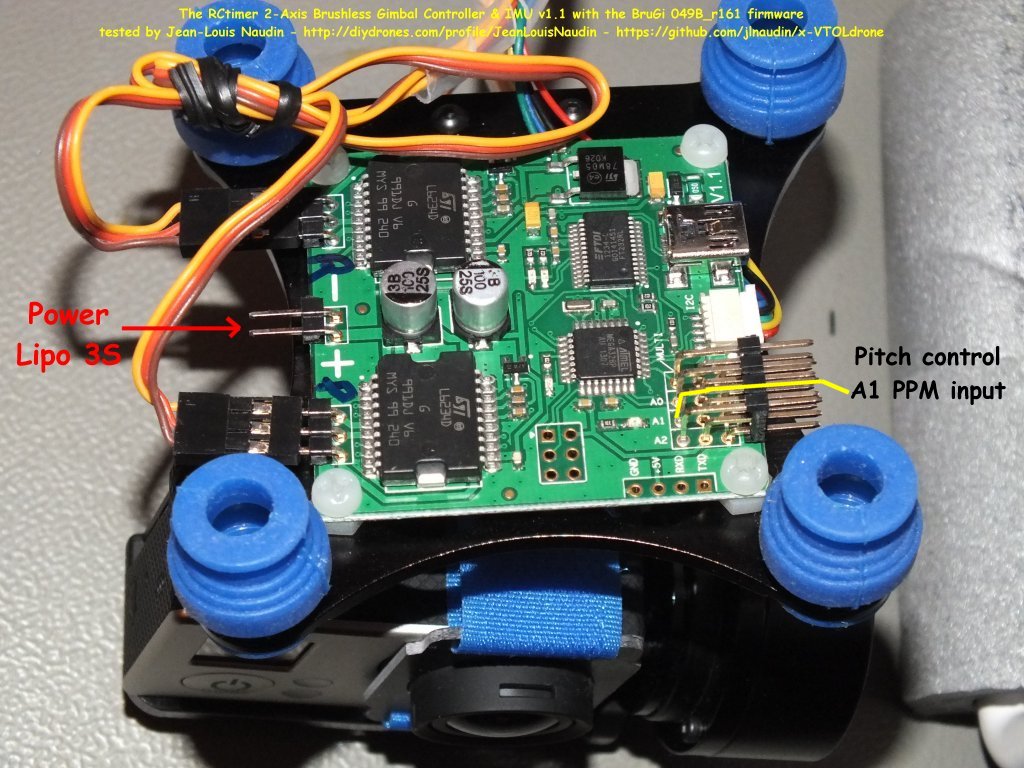

Ahoj Pánové
Koupil jsem na model bazaru známej čínskej gimbal viz. foto.
nedařilo se mě to pořád připojit k pc, vše mám v pořádku, ovladače atd.
tak jsem si říkal že to zkusím flešnout na nějakou verzi odsud http://www.basecamelectronics.com/downloads/8bit/
to se sice podařilo, ale připojit to stále nešlo.
někde na forech jsem vyčmuchal toto -- SimpleBGC_2_2_b2_null.hex --
to se sice připojí , ale nefunguje gyro ,proste jen rovná čára, budíky nic.
nemáte radu jak na to ? nebo co se tam událo.?
děkuji Ondra

Uplně, přesně jsem nepochopil z toho co píše co jsi přesně udělal a co se spojí, ale pokud je to klon a ty jsi nahrál originál, nebo jsi se snažil nahrát originál alexmos tak jsi to pravděpodobně pohřbil. Musíš přes ISP nahrát nový arduino bootloader a poté flashnout přes xloader nuled FW.
