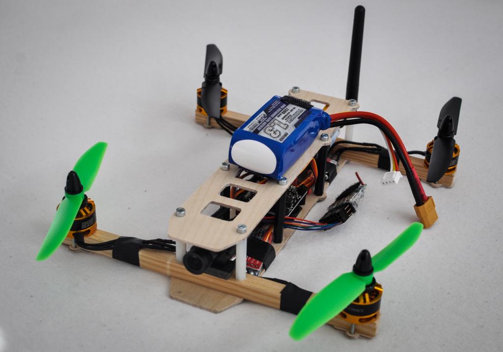

Ať se to někam pohne přikladám svůj stroj, který už jsem postoval do témanu o mini FPV race 250 quadcopterách.
Název: Prcek
Uspořádání:Čtyřtulník H 250 (další verze už H260 aby nebyly konce vrtulek tak blízko sloupkům)
Počet motorů: 4
Rozpětí mezi motory: 250
Váha plně osazeného stroje: cca 380g ( 260g bez baterie a FPV)
Řídící jednotka: CC3D s CF
Baterie: 1300mah, 2200mah co dům dal
Regulátory:ZTW spider 12A
Motory: DYS 1806
Vrtule: GF 5x3
Fpv sestava:jak kdy, někdy ani to
Gimbal: -
Jiná technika: -
Letový čas: 11:20 s 1300mah baterkou, 2200mah netestována nadoraz
Popis: Jedná se o vlastní dřevěný rám s plánem minimalizovat množství spojovacího materiálu a sničit hmotnost rámu na přijatelné minimum. Což se nakonec zadařilo, i když na úkor pevnosti(pár ramen a 3 překližkové části rámu už jsou na zátop, ovšem pokaždé po hrubé chybě pilota a potkání se zemí v plné rychlosti, ideálně i kolmo :-) )
Foto po pádu kolmo do země v plné rychlosti, V2 následně vyrobena bez odlehčovacích otvorů (+10g).
https://www.dropbox.com/sh/r1829rlbv8k731y/AAAWRZSV5FR4J2y2qdezPBm_a?dl=0

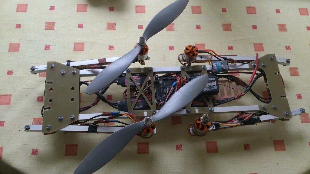

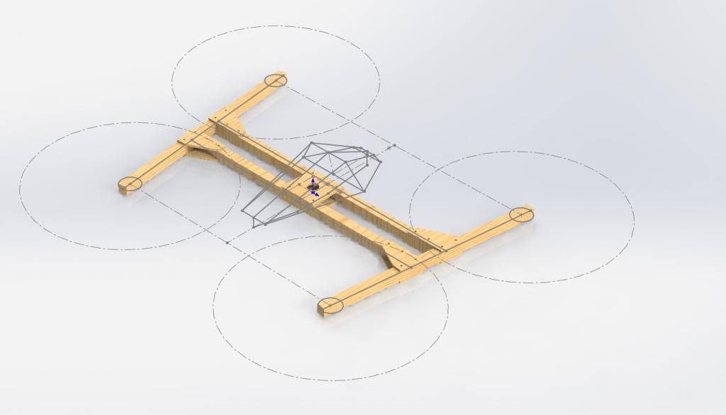

Název: TBS kostlivec
Uspořádání: Motory v rozmístěné jako na TBS Discovery
Počet motorů: 4
Rozpětí mezi motory: jako na Discu
Váha plně osazeného stroje: cca 900g(včetně baterie)
Řídící jednotka: HK MW 328P
Baterie: 3600mah 3S Turnigy 20c
Regulátory: HK F30A flešnuté na simonk
Motory: SunnySky 2212 980kv
Vrtule: DJI 10x3,8
Fpv sestava:-
Gimbal: -
Jiná technika: -
Letový čas: testováno cca na 15minut a pípák se stále neozýval. (odhadem jsem se mohl dostat k 20 minutám.
Rám byl tvořen tak, aby byl tvar prostě trochu jiný než obvykle, samozřejmě jsem se snažil minimalizovat váhu (110g rám včetně spojováku). Rám je celý z hranolu 12x12 a odolnost byla skvělá. Bohužel mi na vánoce v poryvu větru uletl a už jsem jej nenašel.
Obvykle si své letadla a koptery moc nefotím, tak přikladam zatím jen 3d model, a fotku rozestavěné koptery ještě pohledám.

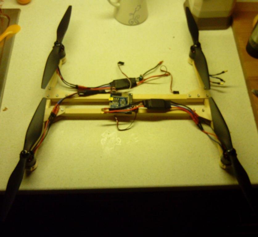

Název: Háčko do batohu
Uspořádání: quad H 600
Počet motorů: 4
Rozpětí mezi motory: 600mm
Váha plně osazeného stroje: cca 1100g
Řídící jednotka: Crius Multiwii
Baterie: 3000mah
Regulátory: Mystery 30A black series
Motory: Turnigy D2836/9 980Kv
Vrtule: APC 11x4,7
Fpv sestava: není
Gimbal: není
Jiná technika: -
Letový čas: cca 13 minut klidného letu
Popis: Můj druhý copter vlastní konstrukce, zbytečně težký a velký. Proto bude brzy nový. Foto v téměř složeném stavu po crashi. Pustil jsem to do brambor :D

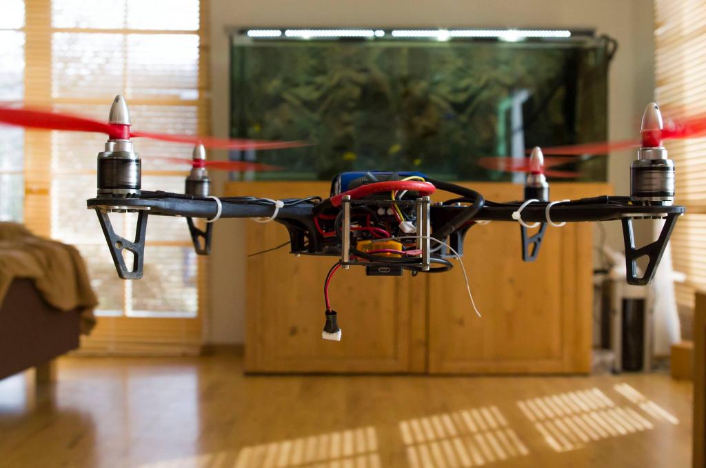

Takze moja koptérka:
Herbicopter
QUADX, TBS klon
Rozpätie: cca 500mm
Váha: cca 1500g
FC: DJI Naza Lite (upgrade na V2) + GPS
Batérie: Li-Po 3S 8000 mAh
Regulátory: qbrain 4 in 1 25A
Motory: NTM prop drive 2826 800KV
Vrtule: 12x4.5 slow flyer
FPV: 5.8G, výkon si nechám pre seba :lol: 8)
Iné: RC switch, LC filter, sklápací podvozok, led osvetlenie
Letový čas: cca 15 min

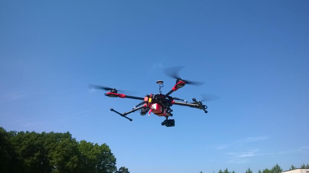

Název:Tarot 650 SPORT
Uspořádání:klasická X carbon konstrukce
Počet motorů:4ks
Rozpětí mezi motory:650
Váha plně osazeného stroje:2054gr
Řídící jednotka:Naza M Lite+GPS
Baterie:6s 5000mah
Regulátory:DJI 20A ESC
Motory:DJI 3508/415
Vrtule:DJI 12x4,2
Fpv sestava:
Gimbal:Walkera G-2D (v reklamačním procesu)
Jiná technika:elektrický zatahovací podvozek
Letový čas:15-17minut
Popis:
Foto:
