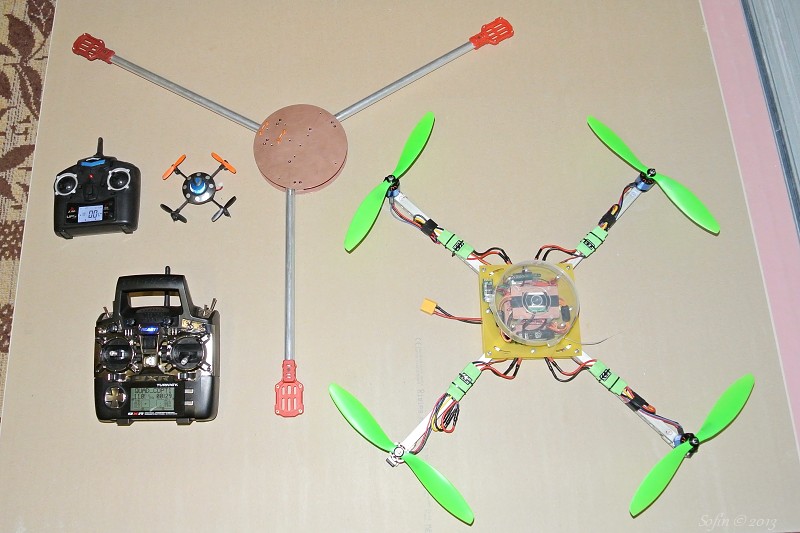

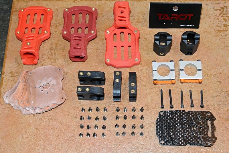

Využil jsem deštivé neděle a pustil se do výroby rámu pro skládací Y6 hexacopteru. Základní stavební materiál je cuprextit 1,5mm a hliníkové trubky o vnějším průměru 16mm.
Jako konstrukční prvky pro uchycení a sklápění ramen + uchycení motorů jsem použil náhradní díly k rámům od firmy Tarot. Není to zrovna nejlevnější řešení, ale měl jsem chuť to s nimi zkusit :)

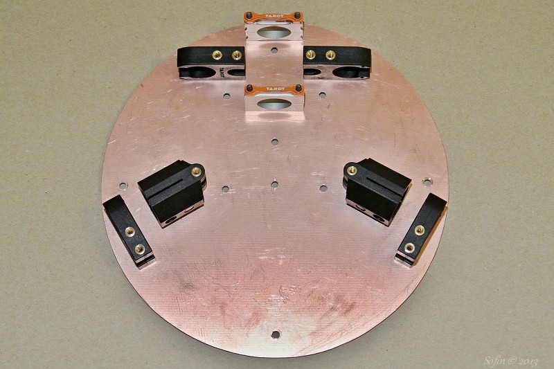

Tři hodiny experimentování s tužkou, pravítkem a kružítkem, další hodinka s lupenkovou pilkou a vrtačkou... už to začíná nabírat konkrétní podobu :D

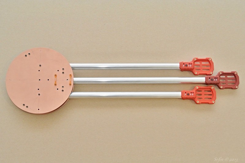

Momentálně finální podoba. Ještě budu muset dořešit podvozek, aby se hodil ke skládacímu konceptu rámu a uchycení baterií. Zatím váhám kam dát regulátory, ale asi vyhraje varianta nacpat je do volného prostoru mezi horní a spodní deskou rámu a natáhnout delší kabely k motorům. Alespoň nebudou strašit na ramenech. Podvozek uvažuju udělat tři sklopné nožky na jednotlivých ramenech.

Pro případné zájemce, kteří by se chtěli taky pustit do stavby přidávám seznam materiálu:
Cuprextit 30x20cm ... 2ks (případně menší dle dostupnosti), základna má průměr 160mm.
Alu trubky(nebo carbon) vnější průměr 16mm:
-zadní rameno: 400mm ... 1ks
-přední ramena: 365mm ... 2ks
distanční sloupek délky 22mm ... 2-4ks (zatím je tam nemám)
Díly Tarot:
Držáky zadního ramene - 2 sady: http://www.ebay.com/itm/181036921163
Sklopné držáky ramen - 2 sady: http://www.ebay.com/itm/200946140848
Držáky motorů - 3 sady červené: http://www.ebay.com/itm/141010412736
nebo černé provedení: http://www.ebay.com/itm/130942017379
K držákům budou potřeba ještě jiné šroubky, konkrétně v mém případě 12ks šroubků M2,5x15mm + 12ks samojistících matic M2,5.
Na RCTimer.com jsem našel ještě jiné alternativní provedení držáků motorů za nižší cenu. Bohužel je to bez šroubků, takže je potřeba si sehnat šroubek pro uchycení držáku k trubce:
http://www.rctimer.com/index.php?gOo=goods_details.dwt&goodsid=731&productname=
+ krytky, které nejsou nezytně nutné: http://www.rctimer.com/index.php?gOo=goods_details.dwt&goodsid=733&productname=
Do těchto držáků jsem vkládal velké naděje, líbila se mi představa dát pod ty krytky regulátory. Jeden jsem si na zkoušku objednal, ale trochu mě zklamal. Bohužel je tam docela málo místa a moje regulátory se dovnitř nevejdou. Dalo by se to vyřešit stahovací páskou bez těch krytek, ale už to nebude tak elegantní jak by mohlo být.

Momentálně čekám na dva náhradní regulátory, abych mohl testovat kombinaci motorů a vrtulí. Přikupoval jsem dva multistary 30A OPTO a oba byly vadné, tak jsem je poslal zpět do Hong Kongu. Teď váhám, jestli znovou koupit dva stejné(tedy pokud mi vrátí peníze, možná pošlou jiné), když už mám 4 kusy, nebo se na ně vykašlat a koupit 6ks nových, buď afro esc 30A nebo klasiku F-30A a flashnout je na SimonK. Nechce se mi zatím rozebírat quadrocopteru, dokud nepřijdou, tak je to u ledu. Dnes nebudu doma, ale zítra zkusím ty držáky přeměřit. Myslím, že motor o průměru 45mm tam vleze.
