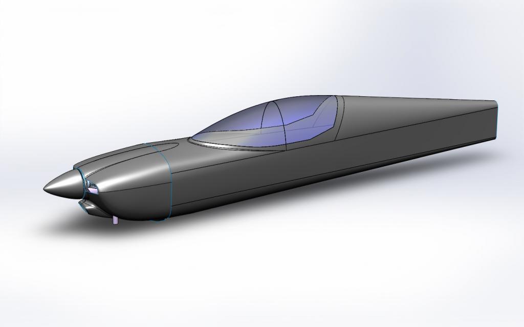

Libí se vám extra 330 NG
foto

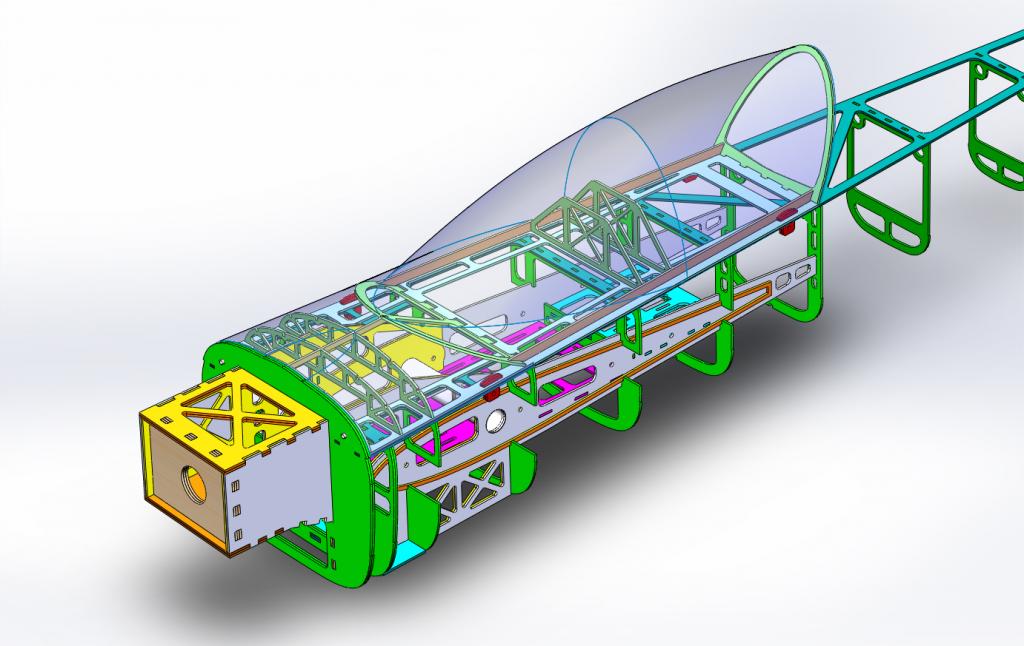

Začal jsem kreslit dalšího obříka EXTRA 330 NG rozpětí 2400mm
Předpokládaný motor GP 70
Vzletová váha- 8500gr

Hezké ale proč mi to z bočního pohledu tak silně připomíná S-Bach/Extreme Air. :)

Všichni letadla podobny
Křídla, směrovka, vyškovká
sbach- 342
extra 330 NG

A to máš v plánu to křídlo udělat zapuštěné do trupu?
Když se zdá, že jde všechno proti tobě, pamatuj, že letadlo vzlétne vždy proti větru a ne s větrem.
 Předmět příspěvku: Re: Extra- 300NG 2400mm
PříspěvekNapsal: pon 08.02.2021 14:39
Registrován: 5.2.2012
Příspěvky: 108
Do trupu ano
Momentálně předělávám
Bude to na hloubku 6mm

to je dobry napad, :wink:
Na 2,2m Extře mi to vychazi na konci křídla skoro 4mm od trupu. což je škoda, že se na to nepamatovalo při konstrukci.
Zároveň by křídla nemusela být tažená k sobě gumičkou, ale fixované v trupu na nějaký čep.
