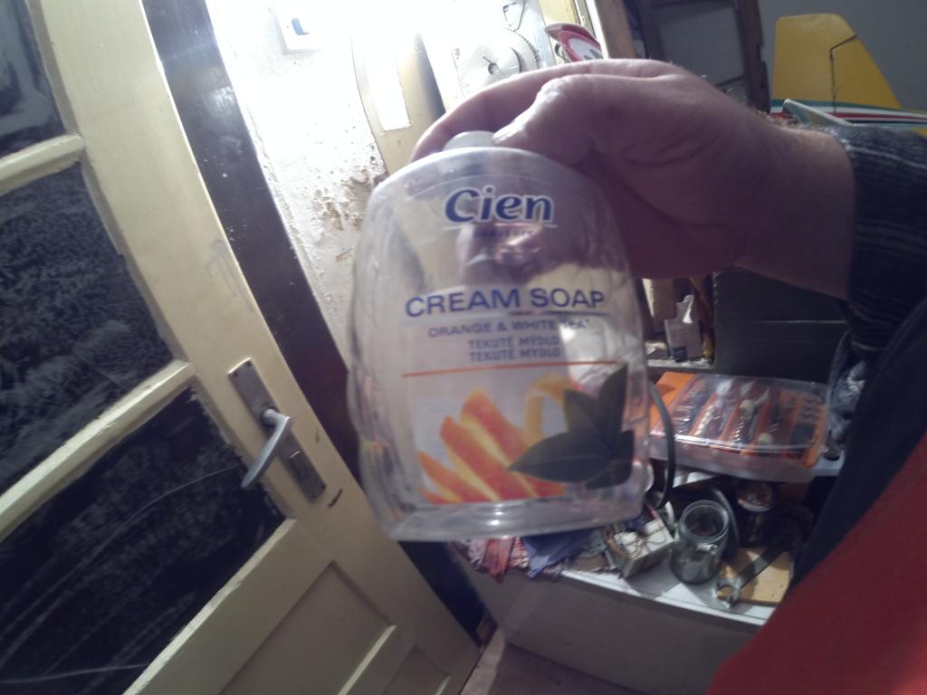

Ja som teraz použil PET fľašku hranatejšieho tvaru z tekutého mydla kúpeného v Lídli zhruba asi za 1,8 eura....
GOPR1190.JPG [ 67.56 KiB | Zobrazeno 1062 krát ]
GOPR1191.JPG [ 73.22 KiB | Zobrazeno 1062 krát ]
GOPR1220.JPG [ 83.22 KiB | Zobrazeno 1062 krát ]

Je nějaký důvod, proč má ta nádrž na obrázku čtyři vývody?

Mám motor z krovinorezu a na karburátore sú dva vývody...."nasávanie a prepad"
GOPR1162.JPG [ 68.87 KiB | Zobrazeno 983 krát ]
"nádrž"
GOPR1220.JPG [ 83.22 KiB | Zobrazeno 983 krát ]
1,v strede na vrchnáčiku je nasávanie paliva do karburátora "žltá hadička"...
2,plnenie paliva do nádrže "žltá hadička" ... zároveň je vnutri predlžená na dno pre vytankovávanie paliva...
3,prepad z karburátora "čierna hadička-tenšia"...
4,odvzdušnenie nádrže..."nasávanie vzduchu-čierna hadička dlhá so smyčkou"...
