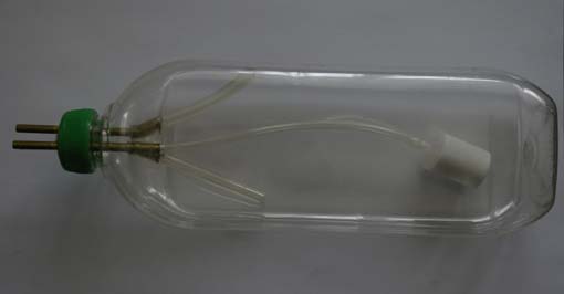

děkuji za reakce
1.jpg [ 23.71 KiB | Zobrazeno 2143 krát ]
2.jpg [ 26.75 KiB | Zobrazeno 2143 krát ]
3.jpg [ 18.79 KiB | Zobrazeno 2143 krát ]
4.jpg [ 22.25 KiB | Zobrazeno 2143 krát ]

Super :) akorát mohl by jsi to trochu popsat ?ta která ma filtr je sací to je mi jasné, ale ty zbylé dvě? Jsou taky sací nebo jen odzvdusneni a plnění? Jak to saje benzin když ero letí střemhlav?? Nebo se vlivem energie zůstává palivo stále na konci? Možná blbý dotaz ale nádrž je to jediné kde se vůbec neorientuji :oops:
 Předmět příspěvku: Re: Nádrž benzín- rada
PříspěvekNapsal: pon 06.05.2013 9:21
Registrován: 25.8.2010
Příspěvky: 2900
Bydliště: Kladno ČR
Obrázky: 1
Benzínový motor má čerpadlo, takže si palivo sám saje. při letu střemhlav je spotřeba tak malá že postačí palivo v hadičče. Přeci jen neletíš střemhlav z 1km :-)
1) bimbátko - sání
2) trubička - tankování
3) trubička - přisávání vzduchu (aby se ti nádrž nedeformovala jako když piješ z láhve a nepustím tam vzduch)

takže uspořádání stejné jako na spalovák akorát použity jiné materiály

bobo87 píše:
s tím že přisávání vzduchu není z výfuku ale volnou hadičkou.

která se je vyvedena jenom někam do modelu.

bobo87 píše:
mimo model, aby ti náhodou neteklo palivo uvnitř letadla.... třeba k podvozku, nebo to někdo táhne až k ostruze.

takže jsem připojil nádržku ale motor mvvs 26 nejak nechce nasávat palivo. Mám motor jen na stolici abych ho vyzkoušel,motor je starší a už běhal ale ted ležel docela dost dlouho v šuplíku.Nějaká rada prosím? děkuji. Ach jo začátky jsou těžké

To jsem taky řešil. Poradil N1H1. Nevím, jaký má ta MVVS karbec. Na Walbru mi poradil zaslepit tu dírku v klapce, klapku (sytič) zavřít a dát plný plyn a točit. Benzín se mi spolehlivě natáhne.
Než mi to poradil, tak jsem to dělal tak, že jsem si povolil víčko na karburátoru, fouknul do nádrže do odvzdušnění a tím natlačil palivo do karbecu. Pak jsem víčko dotáhl.
A pokud to nejde, můžou být přischlý membrány v karbecu, ty potom vyndat, zkusit namočit do benzínu příp. vyměnit.

i jsem do hadičky foukal a otáčel vrtulí ale byl cítit stále odpor

Povol to vicko na karburátoru, jinak to neprofouknes. A az ho zaplavis, mel by tahat.

Diky za prehozeny pismenka ve jmene:-) Ale jak se psalo povol vicko a proplachni. Pak to pujde jak uz pise Ales.
