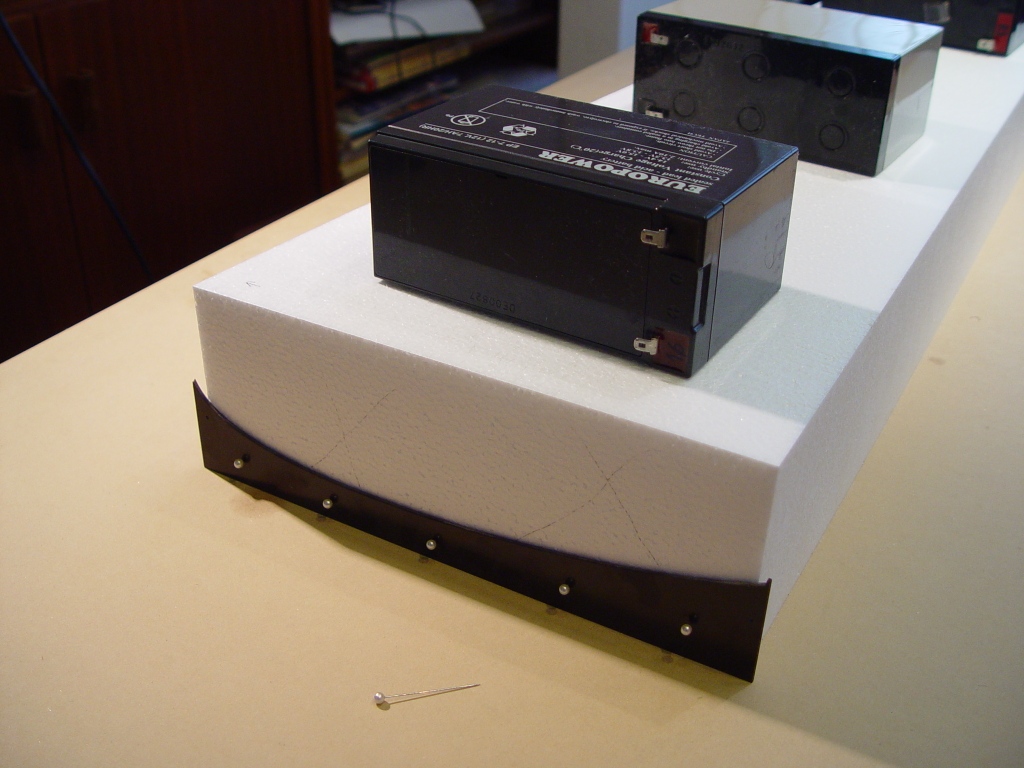

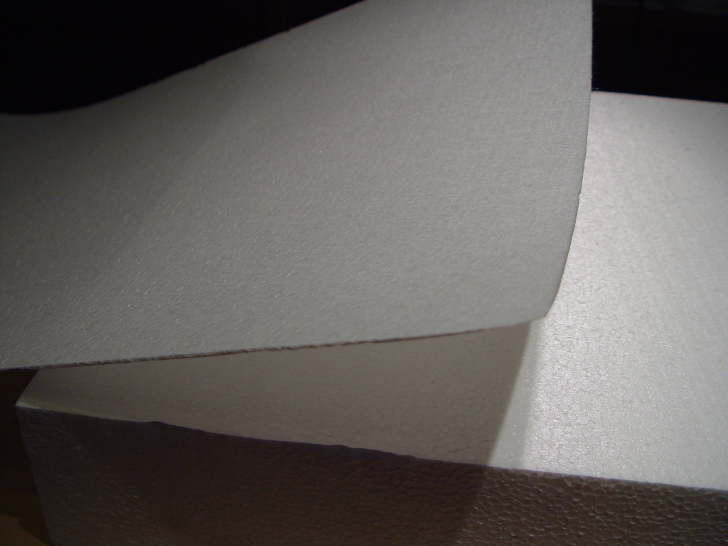

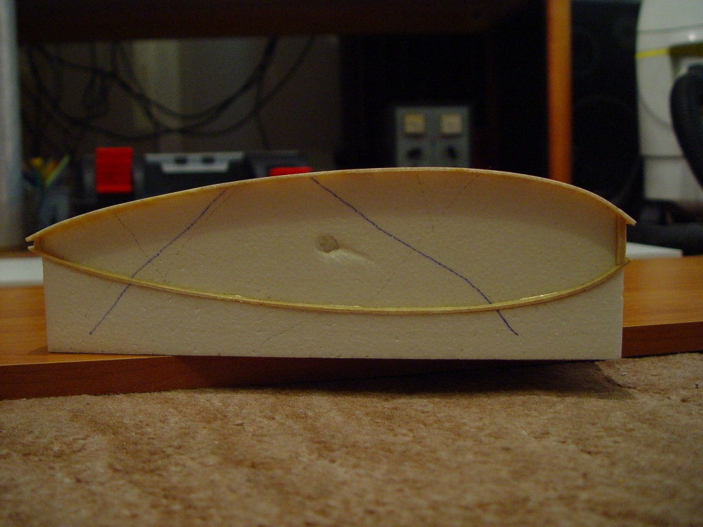

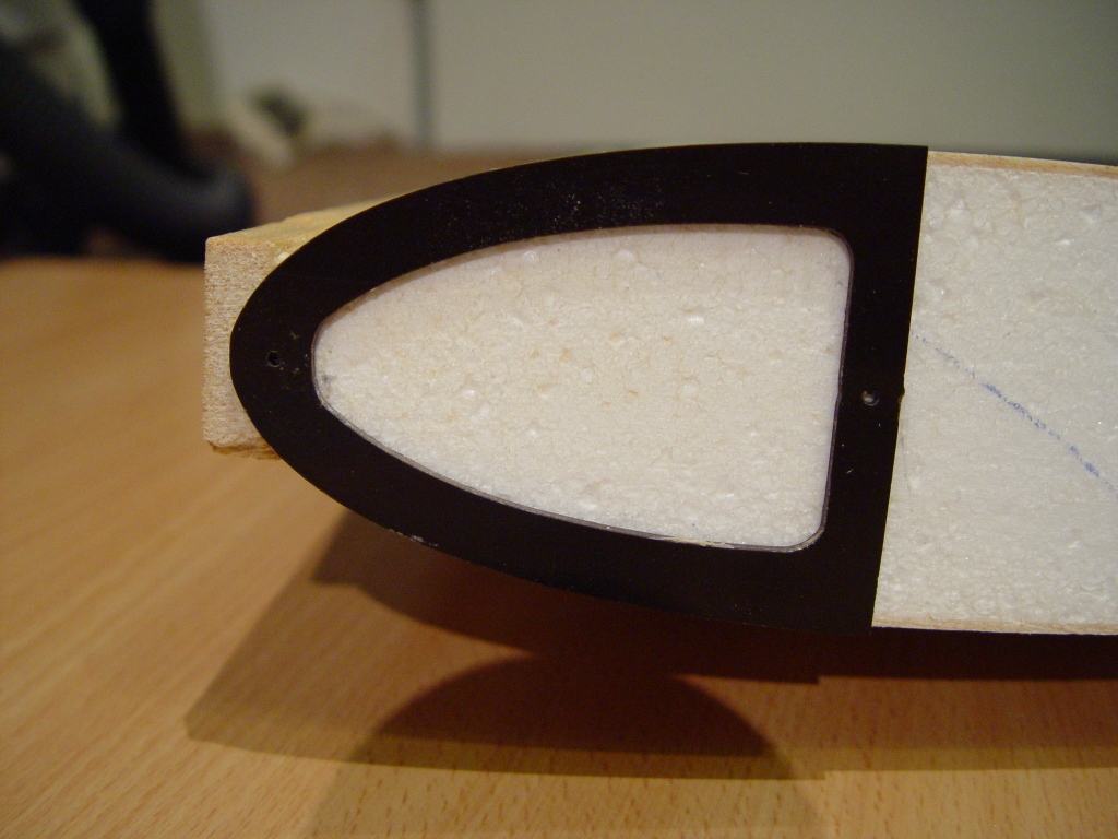

zarovnanie spodnej strany polystyrenu
[ 273.84 KiB | Zobrazeno 13803 krát ]
[ 264.03 KiB | Zobrazeno 13803 krát ]
[ 292.86 KiB | Zobrazeno 13803 krát ]

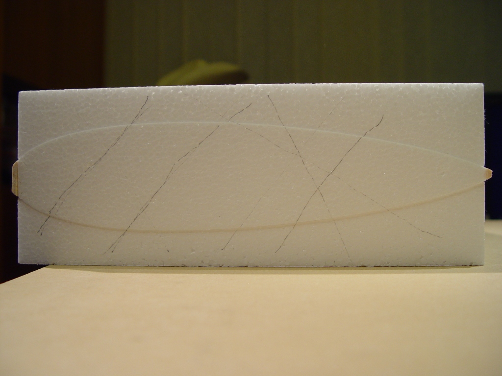

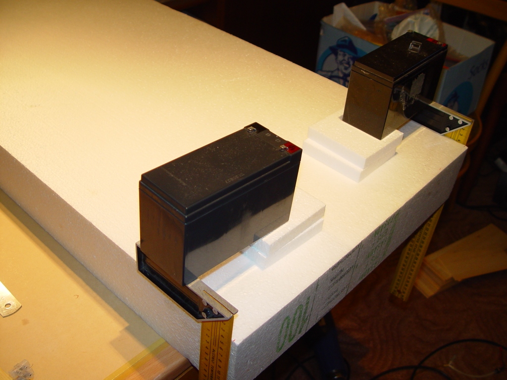

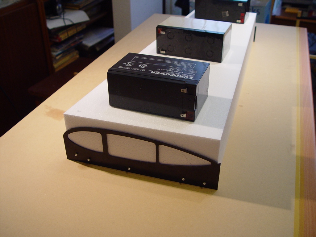

sablony a pila
[ 284.66 KiB | Zobrazeno 13800 krát ]
[ 279.38 KiB | Zobrazeno 13800 krát ]

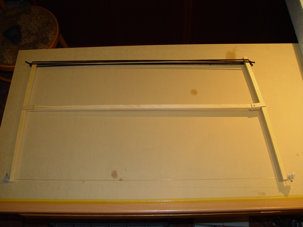

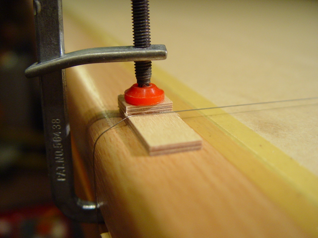

podorys kridla
[ 307.57 KiB | Zobrazeno 13799 krát ]
[ 48.52 KiB | Zobrazeno 13752 krát ]

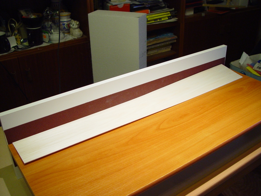

platy na plachty zabrusit

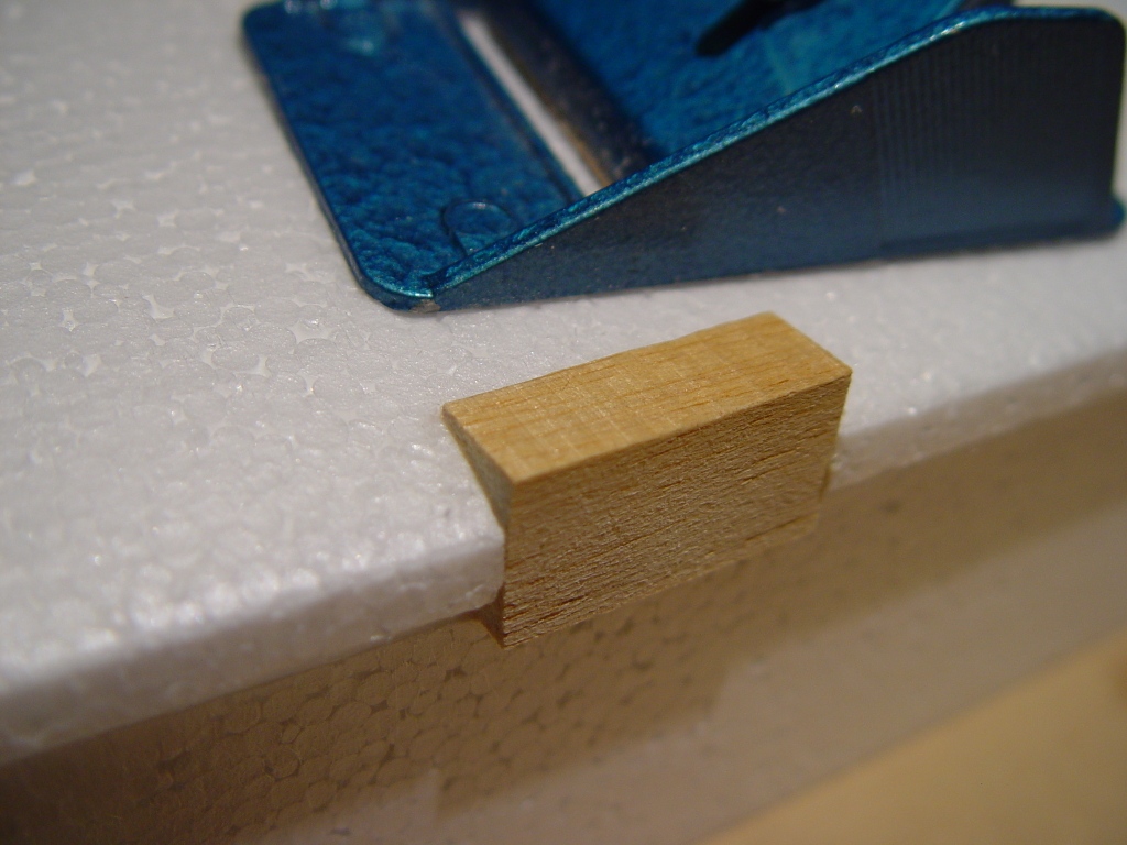

bloky na zavesy vlepit a zahoblovat

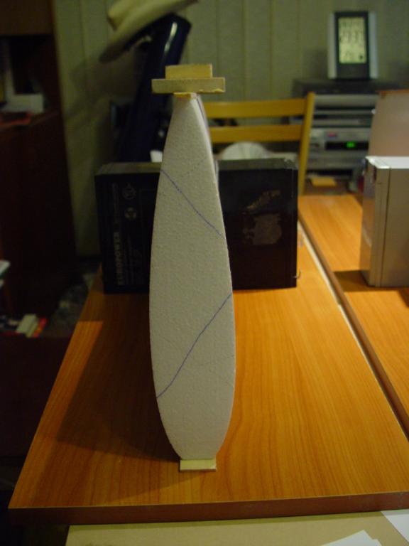

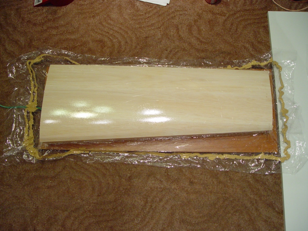

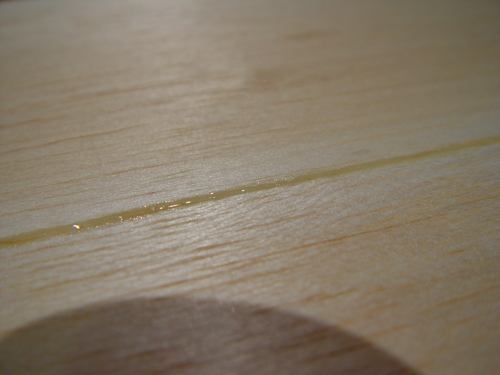

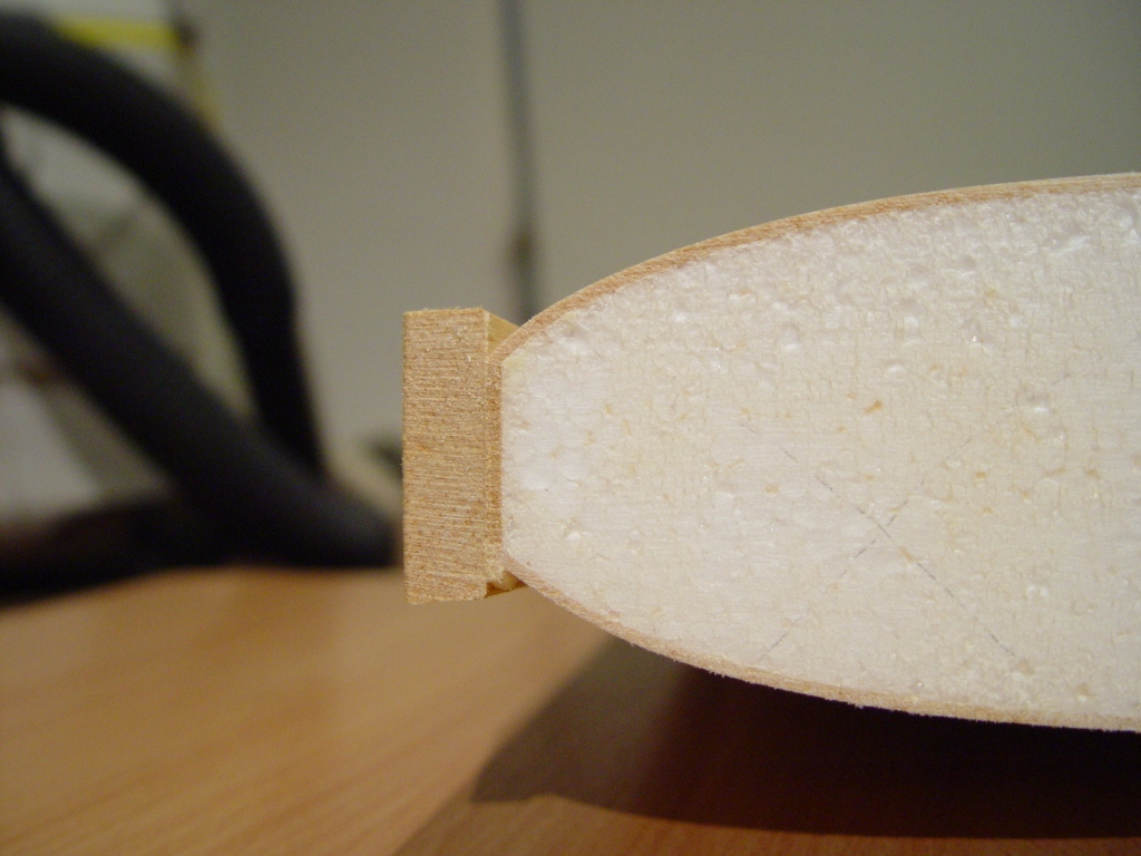

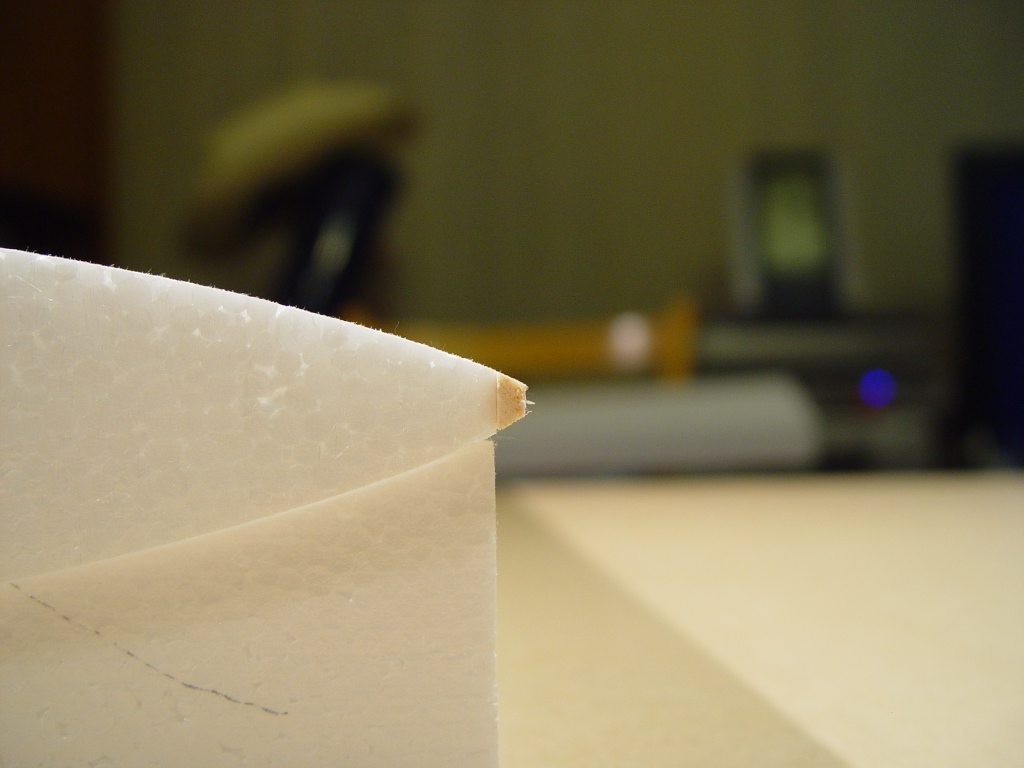

plachty nalakovat a natriet bud epoxydom a ten zotriet dosucha skrabkou, alebo pomaly purex a zotriet tiez - ale rychlo kym nepeni ... na obrazku uz zacal "rast" tak to vyzera via nalepene, ale na plachtu pride tak priblizne 5 az 8g lepidla maximalne ... na to pride jadro a na to dalsia plachta ... ustavit a na odtokovke fixnut paskou proti posunutiu

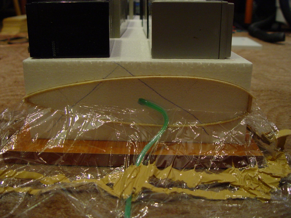

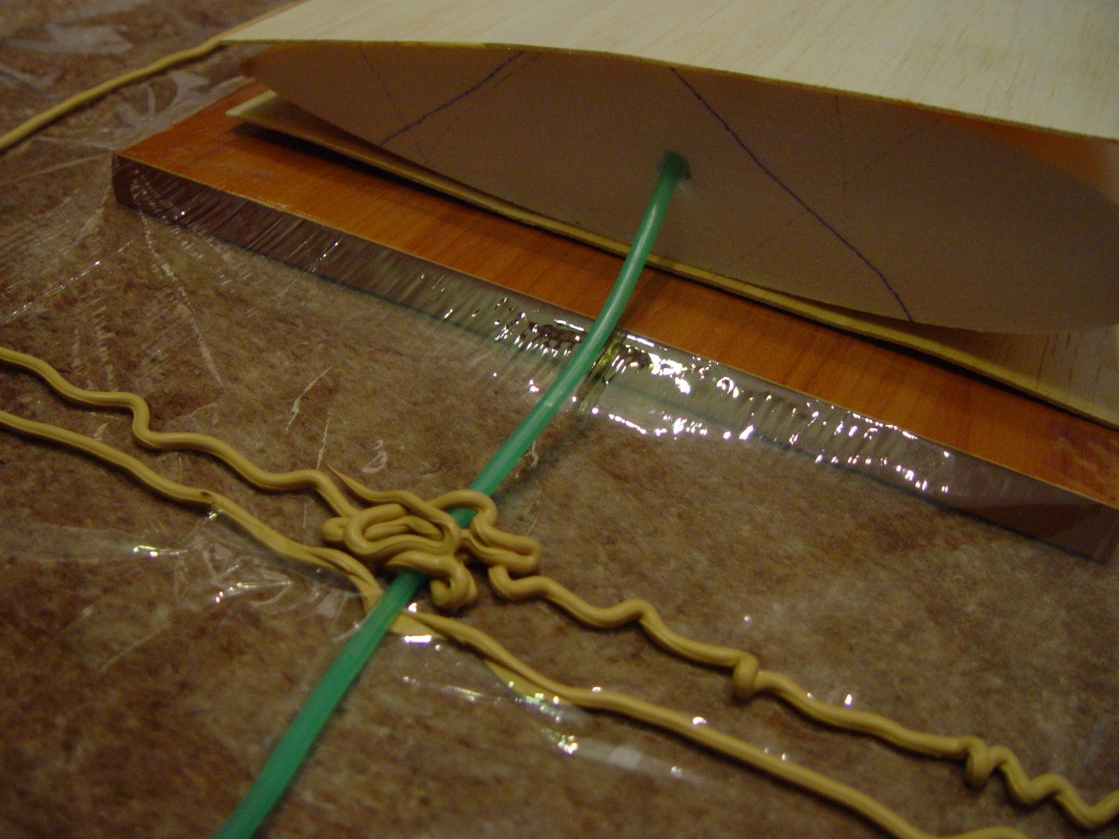

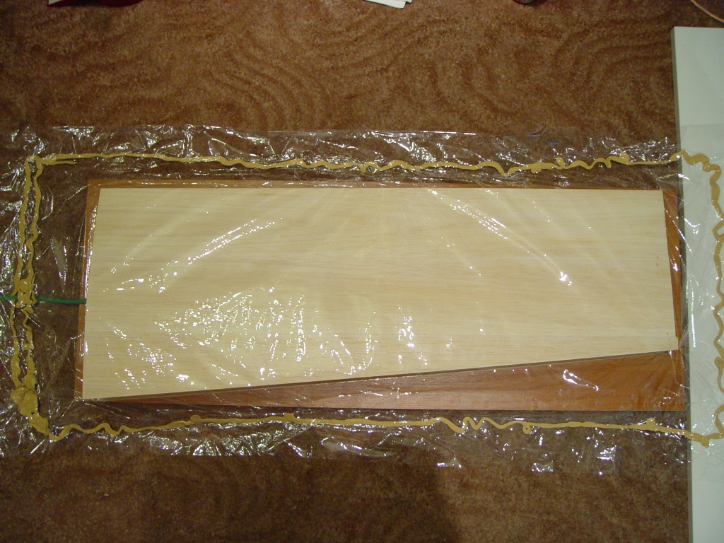

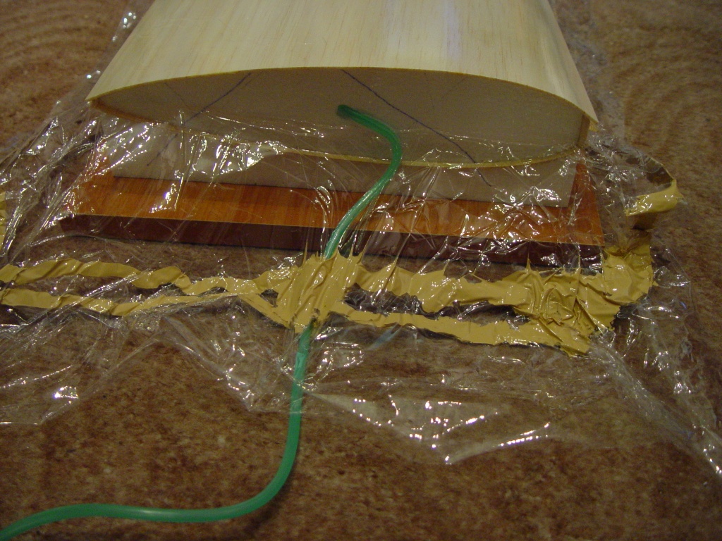

vrece je vyrobene z hornej a dolnej vrstvy igelitu zlepenej hustym tmelom alebo silikonom z tuby

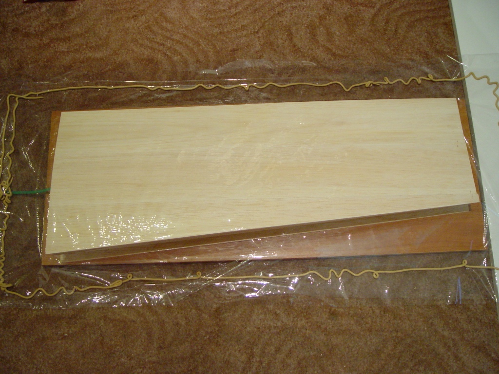

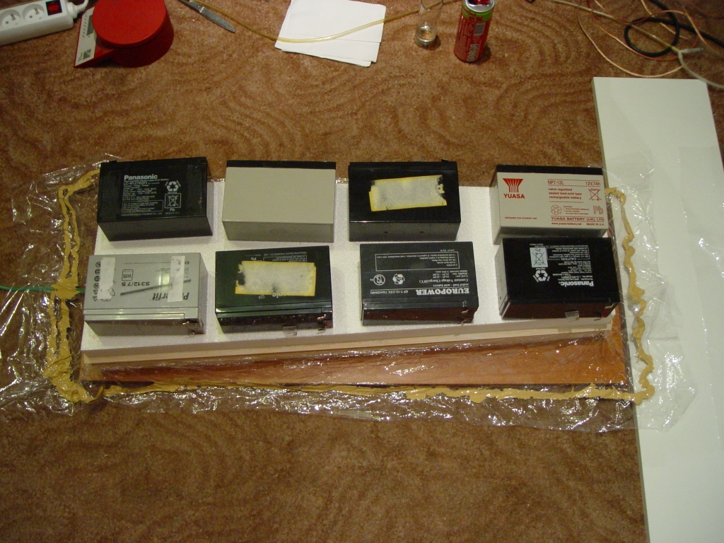

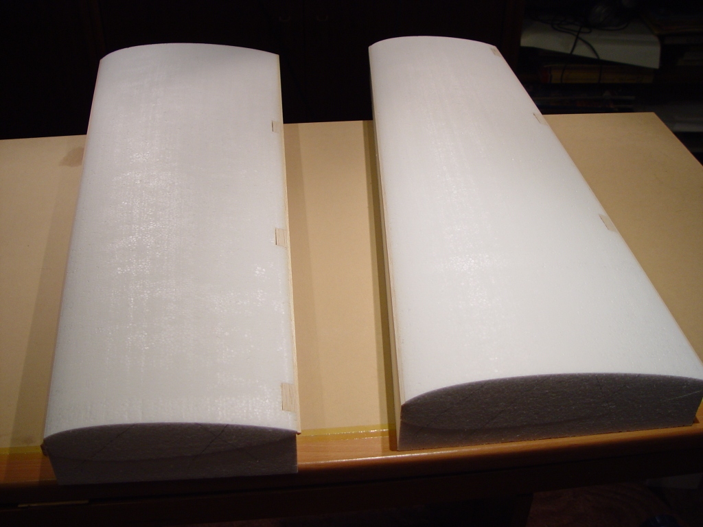

nechat vytuhnut v sablone z ktorej sa rezalo ale tak aby to lezalo na tej zarovnanej spodnej casti

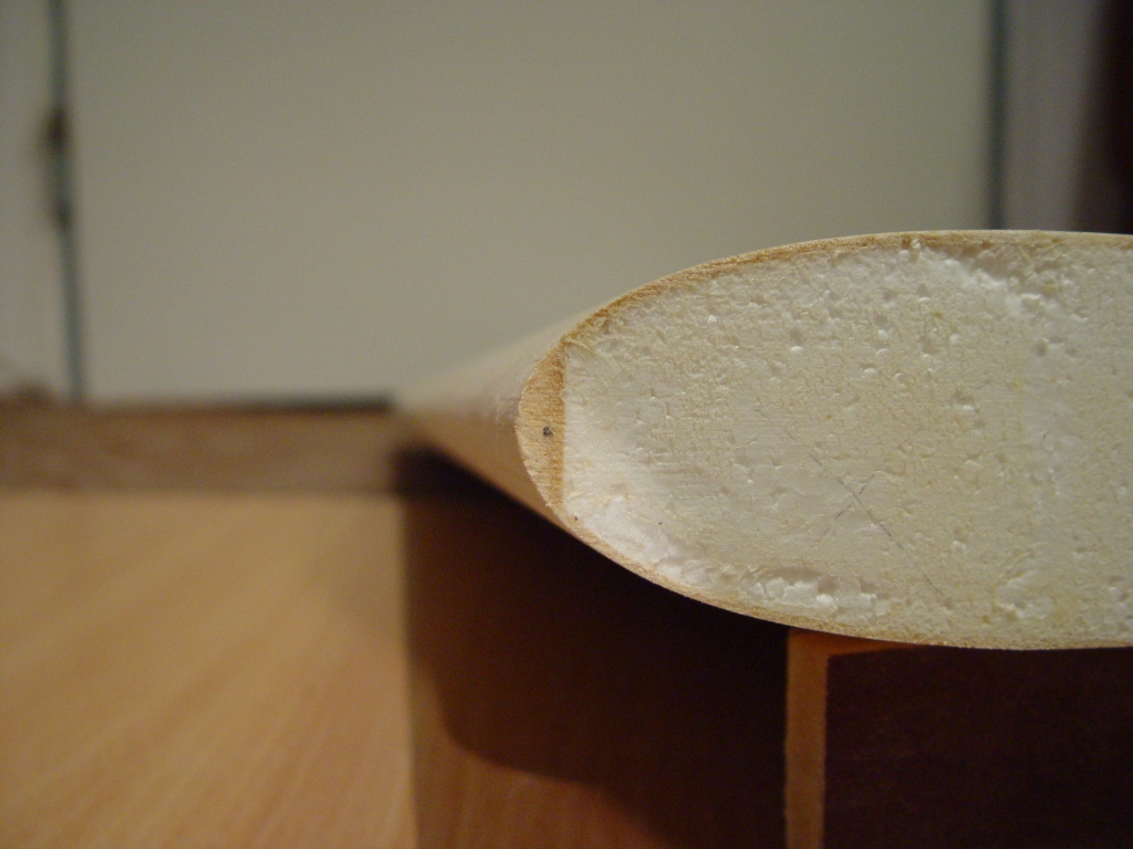

orezat/obrusit plachty a nalepit nabezku

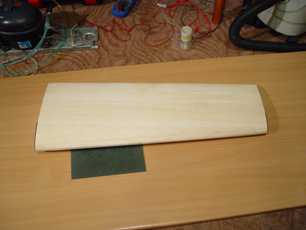

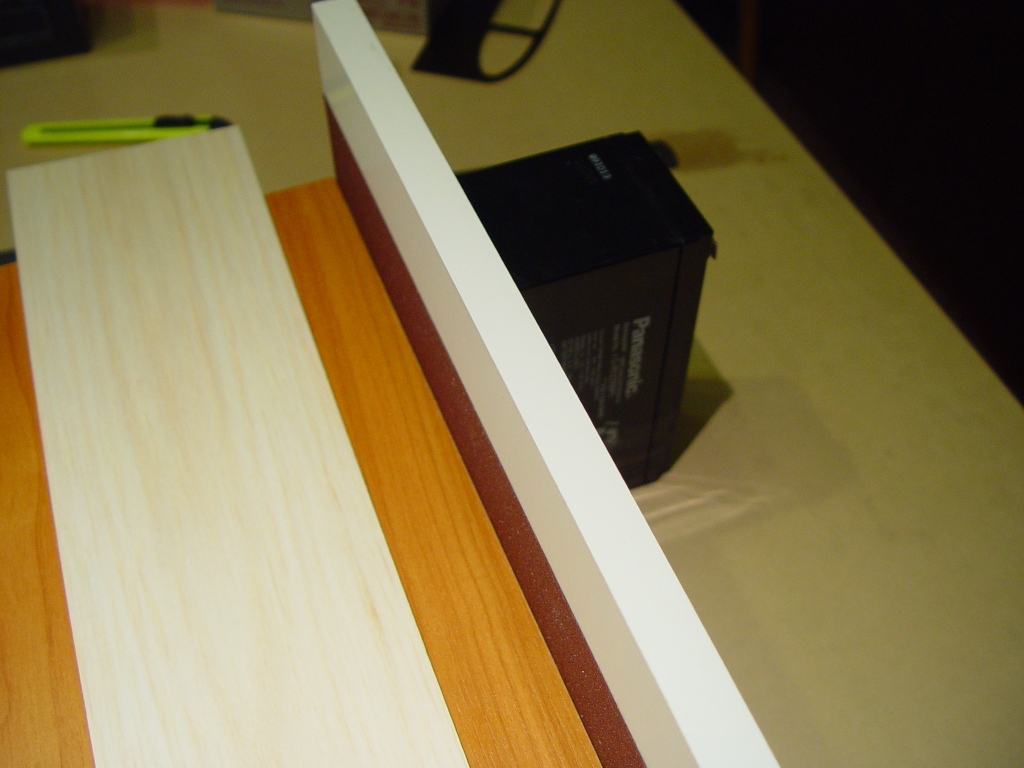

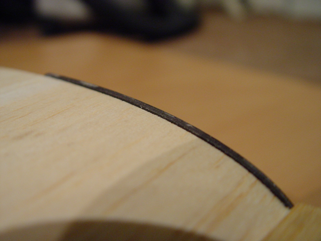

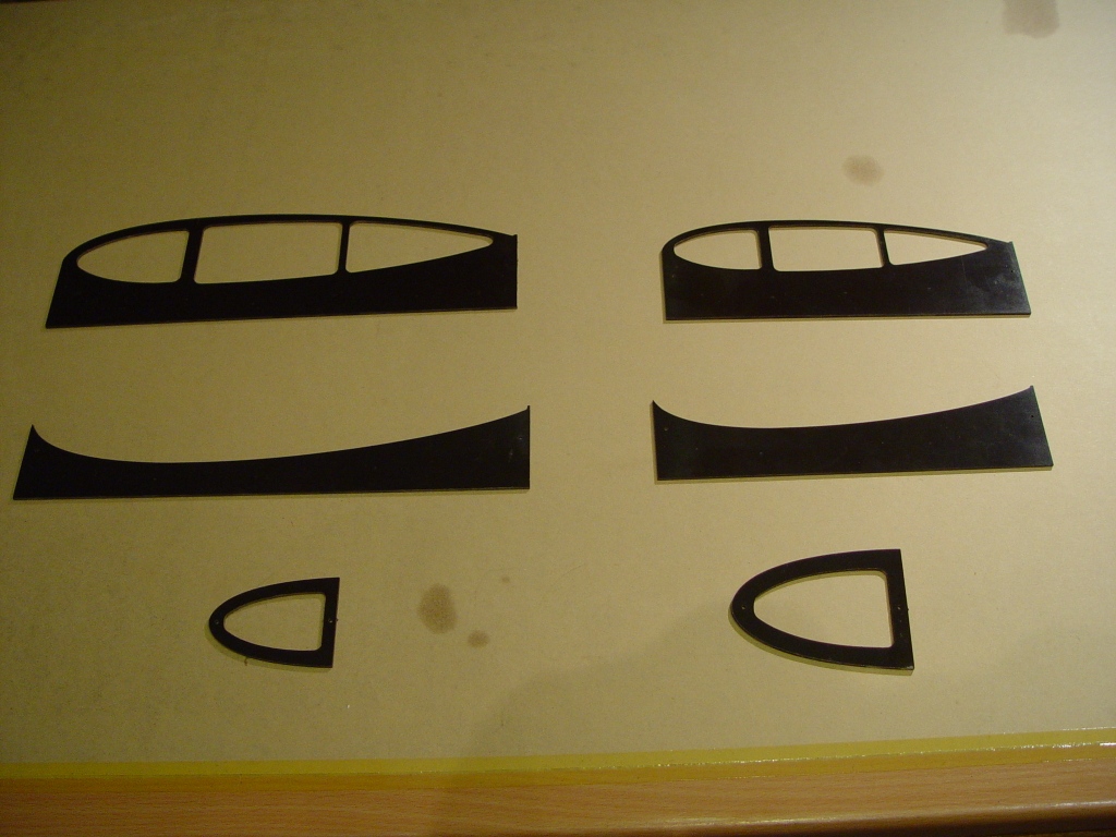

nalepit sablonu na brusenie nabezky (musi precnievat o hrubku smirgla) a obrusit ju na doske ... sablonu nestaci zaspendlit, to sa bude mat snahu uvolnit a neda sa "pritlacit" aby sa brusilo rychlejsie, hrozi prebrusenie potahu
sablony behaju len po stole, nie po smirgli, tym bude tvar o hrubku smirgla mensi od sablony ktora o tu hrubku vecsia
brusi sa KOLMO na roky dreva, nie pozdlzne ... brusit kym nieco ide, ked uz nejde, je hotovo
[ 293.27 KiB | Zobrazeno 13769 krát ]
[ 250.24 KiB | Zobrazeno 13769 krát ]
[ 271.88 KiB | Zobrazeno 13769 krát ]
[ 279.38 KiB | Zobrazeno 13769 krát ]
[ 251.46 KiB | Zobrazeno 13769 krát ]
[ 267.51 KiB | Zobrazeno 13769 krát ]
