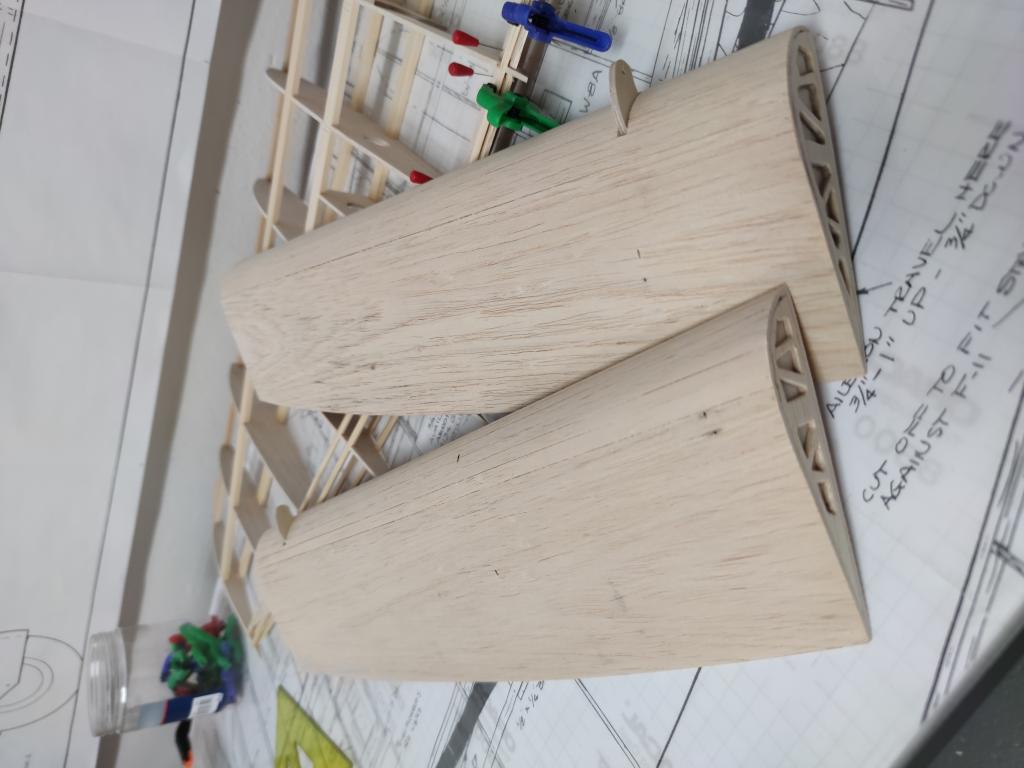

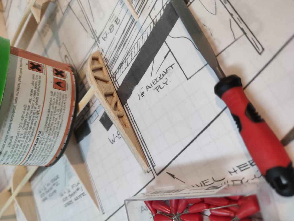

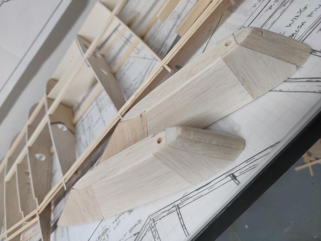

Začla stavba křídel.
U klapky jsem narazil na detail, který nevím zda je i ze strany trupu ( předpokládám že je to z obou stran ). Vždy jsem vyděl fotky ze strany křídel. Nemá někdo info pro můj klid?

takovou fotku jsem nenašel. Jestli máš ty plány od Ziroliho po ruce, změř si schválně hloubku brzdící klapky levého a pravého křídla. Jen pro kontrolu, jestli jsou stejné.

jirinovo píše:
Děkuji za upozornění. Naštěstí jsem překreslil obě žebra klapky W-3F a W-8F a propojil pravítkem a mám obě stejně ( výřez žeber je stejný, tak jsem to ani moc neřešil ). Výkresy křídel jsem už řešil, protože jsou stejné pro P-47 C,D,N ( mají jiný tvar i délku ) a je třeba se vnich trochu z orientovat.
Ty detaily udělám z obou stran. Ono za strany trupu to stejně nebude vidět.
Kolik jsi nechával mezeru na laminování?
Někdy mám pocit, že víc času trávím hledání na internetu než v dílně. :roll:

Ahoj, mezeru na laminování kde?
 Předmět příspěvku: Re: P-47 Thunderbolt Razorback 1:5
PříspěvekNapsal: ned 08.11.2020 20:26
Registrován: 14.6.2009
Příspěvky: 282
Bydliště: Zliv
Jak jsi psal, že jsi udělal malou mezeru a pak jsi dobrušoval. Klapka a křidélka.
PříspěvekNapsal: pon 09.11.2020 7:39
Registrován: 6.6.2011
Příspěvky: 768
Bydliště: Odolena Voda
Obrázky: 4
Blog: Zobrazit blog (9)
to záleží, jak budeš mít udělané závěsy. Potom uvidíš, musíš to vyzkoušet. Potom jsem nic nelaminoval, myslím že jsem to jen nalakoval, aby to nesálo barvu a celý éro jsme stříknul matným autolakem, tak že impregnovaný je až až.
p.s. jen abych upřesnil okolo těch klapek, v nule nic nedrhne, ale při výchylce brzdící klapky třeba 45° se mi potkala s křidélkem v dolním maximu. Asi to jde řešit i jinak, já jsem brousil, až tam byla vůle. Taky záleží, jak budeš mít velké výchylky.

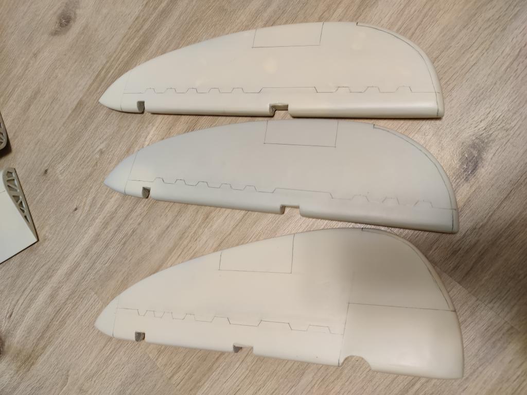

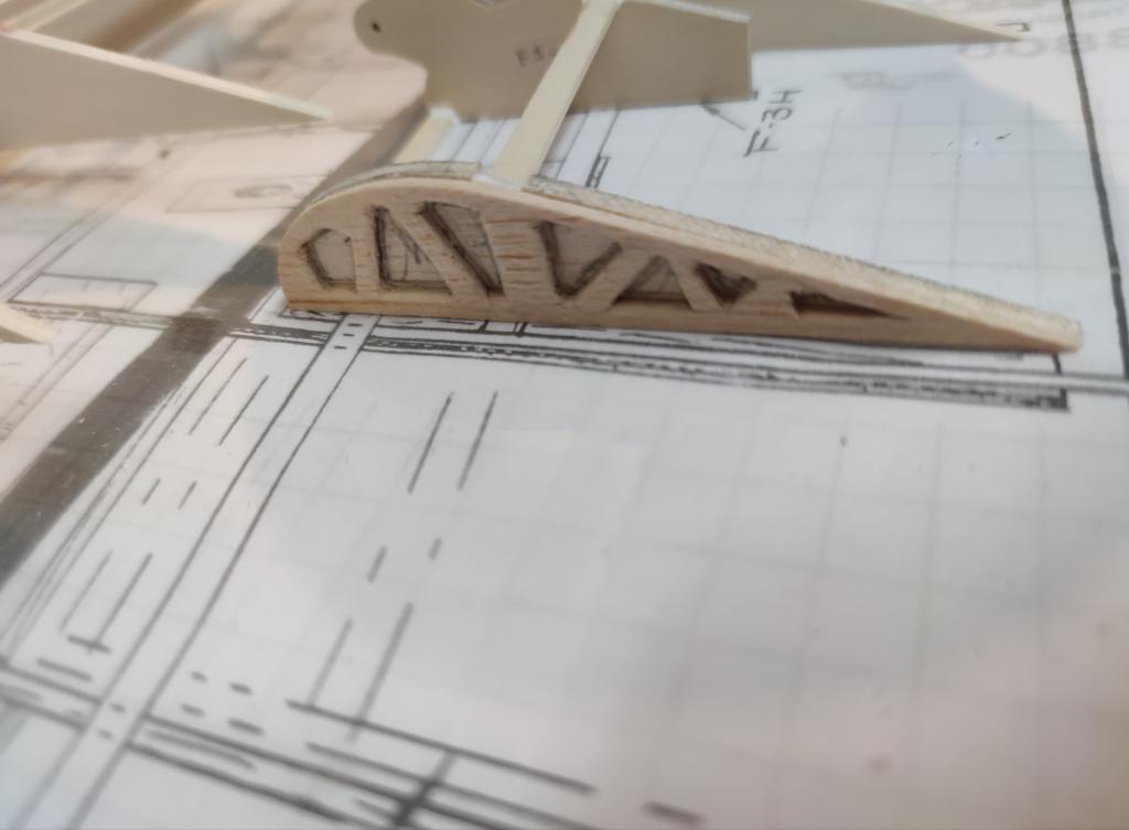

To jsem zvědav jestli to v budoucnu někdo ocení, protože je to dobrá pakárna :roll: Nakonec obě strany. Ale pro ten můj pocit to tam je a to je důležitý.

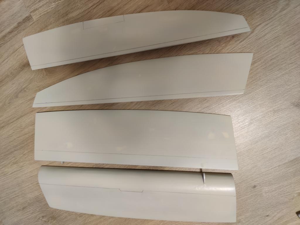

Tak už to začíná trochu vypadat jako letadlo. Klapky hotové a gondoly pro bomby také.

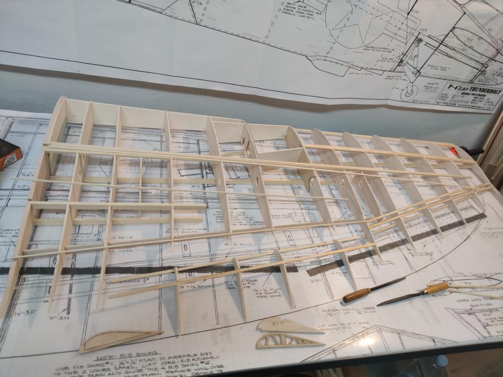

Zase kousek hotov.
Křídla jsem rozdělil mezi klapkou a křidélkem.

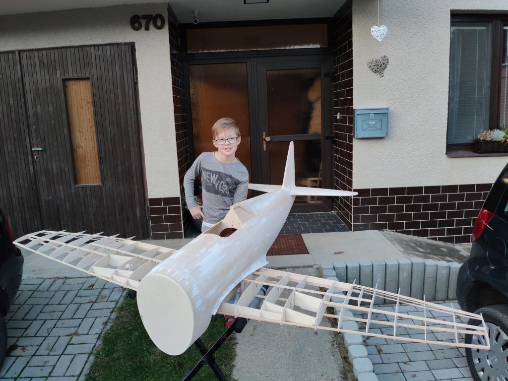

Trochu jsem zas pokročil.
