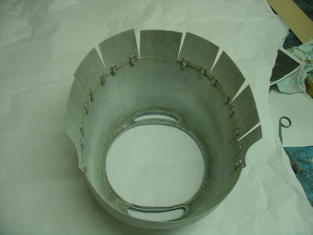

Úprava motorového prostoru a nahrubo motorový kryt.
DSC01622.JPG [ 59.55 KiB | Zobrazeno 2015 krát ]
DSC01623.JPG [ 65.89 KiB | Zobrazeno 2015 krát ]
DSC01624.JPG [ 54.47 KiB | Zobrazeno 2015 krát ]

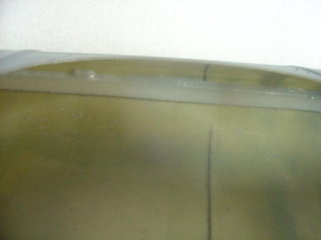

Jako vždy krásná práce!!! Díval jsem se ještě na formy a laminování křídla. Řekl bych "formy potahu snadno a rychle", ale jak potom chytím k sobě obě poloviny, aby se nerozjely ve spoji? Pás tenké tkaniny na vnější straně náběžky?
 Předmět příspěvku: Re: Avenger TBF F-AZJA
PříspěvekNapsal: sob 24.02.2018 13:37
Registrován: 16.3.2005
Příspěvky: 823
Bydliště: Vinohradská 48 Praha 2 ČR
dasintex píše:
Na to mám figl, před lepením druhého potahu na kostru křídla nalepím tak 2mm od kraje plachty náběžky samolepící molitanové těsnění, kam nanesu namíchaný epoxi s bavlnou, balony, aerosolem v takové konzistenci, aby netekl (jako jogurt) to samé na náběžku druhé plachty. ( tím samým materialem lepím celý potah) Po položení křídla stranou kde je molitan dolů a přiložení potahu se obě části slinou a vznikne pevný spoj. ( molitanový proužek zajistí, že mat. nikam neodteče)samozřejmě můžeš spoj pojistit proužkem tkaniny zvrchu a přetmelit, ale já to nedělám.
DSC01627.JPG [ 39.81 KiB | Zobrazeno 1688 krát ]

RCModely píše:
Díky za vysvětlení a fotku. To překrytí náběžky z vnější strany mi právě přijde docela barbarské. Proto jsem se na to ptal.
PříspěvekNapsal: sob 24.02.2018 18:19
Příspěvky: 823
Díky za vysvětlení a fotku. To překrytí náběžky z vnější strany mi právě přijde docela barbarské. Proto jsem se na to ptal.[/quote]
No ono se může stát, že se nepodaří úplně přesně napasovat potahy na sebe, a pak stejně na překrytí náběžky může dojít.

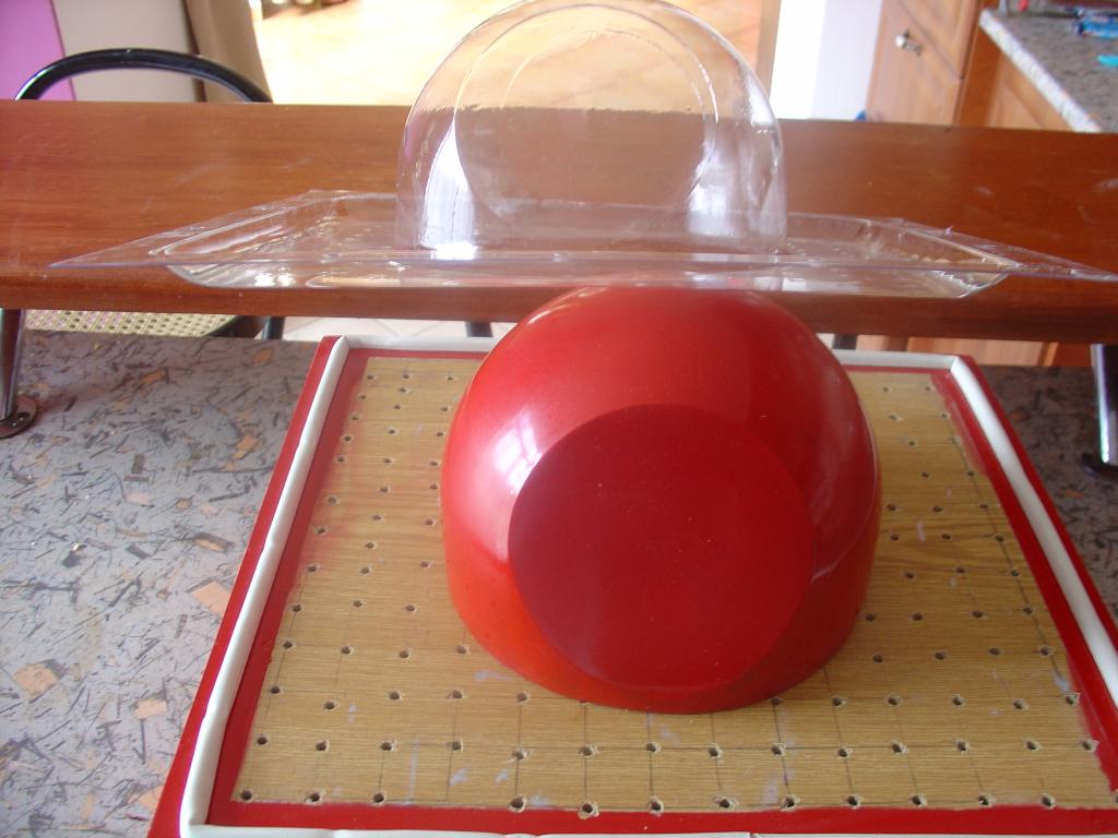

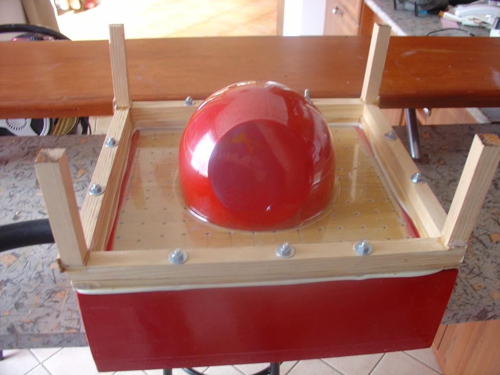

Tak konečně mě zadní bublina na střeliště donutila dodělat rozpracovaný vakuový lis na kabiny.
A vylisovat ji.
DSC01650.JPG [ 81.88 KiB | Zobrazeno 1004 krát ]
DSC01653.JPG [ 73.05 KiB | Zobrazeno 968 krát ]
DSC01654.JPG [ 89.24 KiB | Zobrazeno 968 krát ]

Nádhera! Akú hrubú fóliu používaš pri takej hĺbke vydutia?
PříspěvekNapsal: sob 17.03.2018 11:06
Příspěvky: 823
rc pilot jan píše:
0,8
