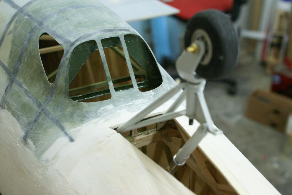

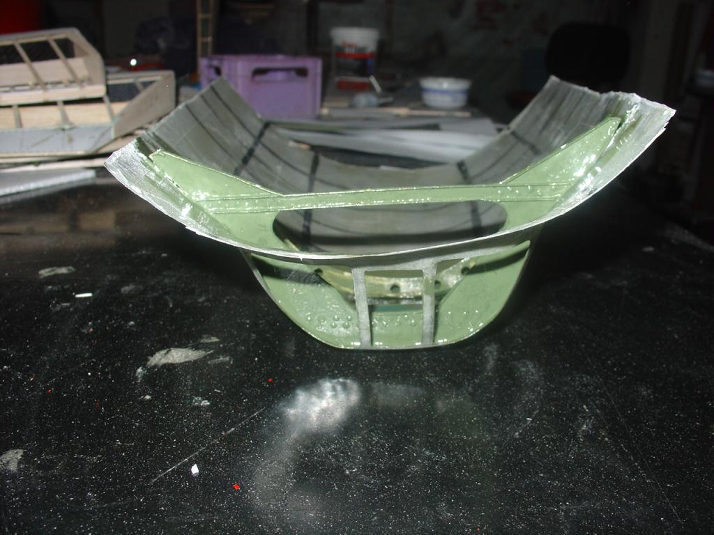

Přepážka a držák kulometu ve spodním střelišti, později bych se tam již nedostal. Teď jen nezáživné práce prolakování a olaminovácí trupu.

Poznámka: přelakováno nitrem a olaminováno. Pokračování zítra
[ 103.08 KiB | Zobrazeno 2149 krát ]

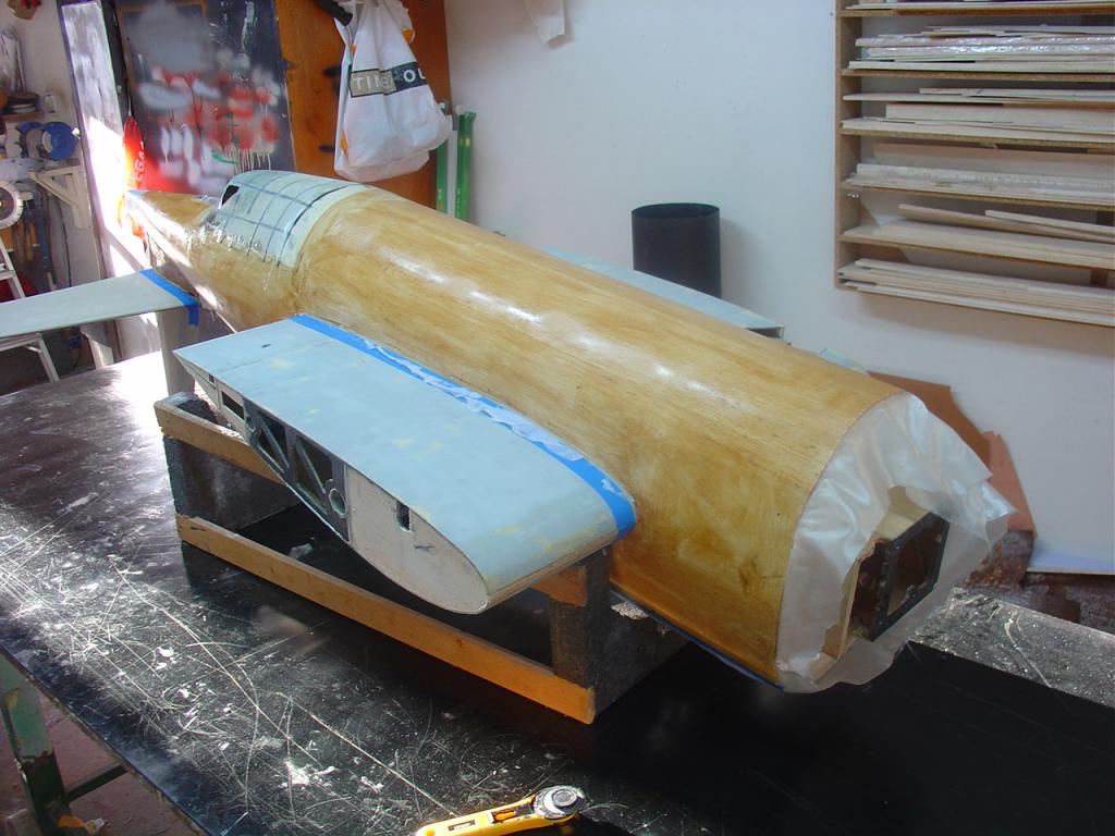

Poznámka: konečná, vytmeleno, vybroušeno. celková hmotnost i s ostruhou, kormidly, a servy 3,2 kg

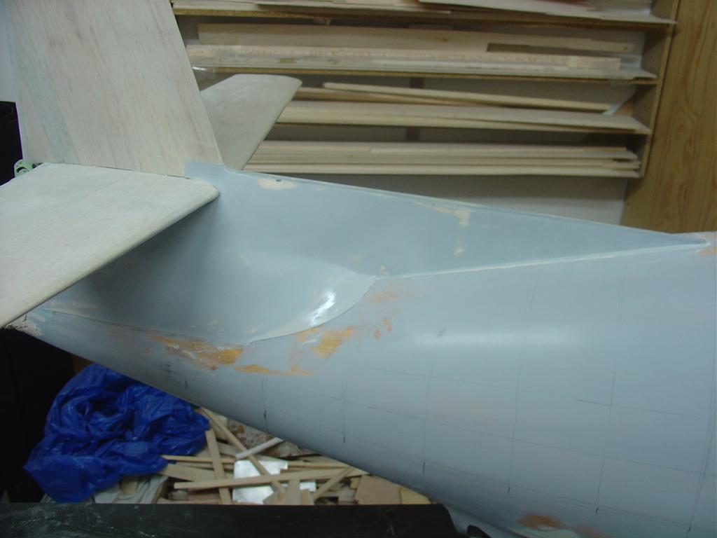

O víkendu finále dotmelení, vybroušení povrchu a připraveno na plátování. Začínám přechodem na směrovku. trápil jsem se s tím celou neděli a ve finále to půjde dolů a znova. Prostě to není ono.
Celé to vzniklo chybou v třípohledu s porovnáním s fotografií. Výsledek mě uspokojil a týden utekl jak voda ;-(

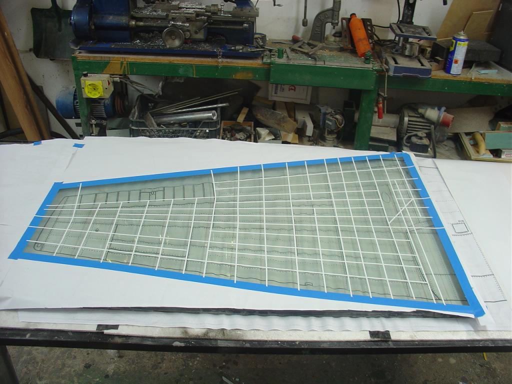

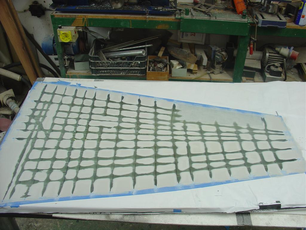

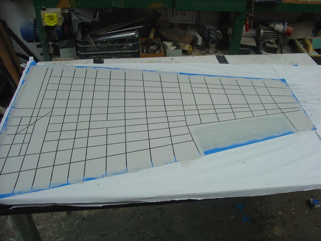

Dneska příprava šablony na plachty celokompozitových konců křídel. Ohraničení tvaru, nalepení pásků v místech nýtování a nanesení čtyř vrstev tmelu.

pásky strženy a kraje zabroušeny do ztracena

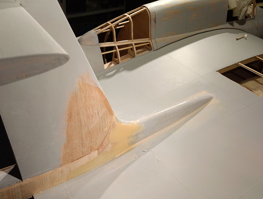

Mne sa to našťastie podarilo na prvýkrát. :D

Naseparováno a dnes navečer bude "odlaminována" první plachta. Na snímku je vidět znázornění zvlnění povrchu po nýtování.
